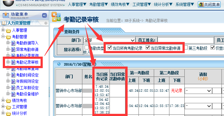

如果确定考勤记录已经导入到点晴OA中,但是看不到某个员工的考勤记录,那么可以肯定该员工的考勤时间一定在设定的考勤时间范围之外,在设定范围之外的打卡记录都会被系统视为无效打卡。
对于无系统打卡记录的员工,需要在工作流中另外申请异常出勤申请,人事专员在审核考勤记录时,凭该员工申请审核通过的异常出勤申请记录进行考勤审核。
当然,勾选了所有考勤记录的话,也可以在审核考勤记录页面上看到实际的考勤记录,但该时间会被OA系统视为无效考勤自动抛弃。
