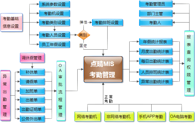

点晴OA系统人事考勤模块可用于对员工正常上下班考勤(刷卡、指纹等),以及出差、加班、请假、年假、调休等异常出勤进行自动管理,并自动统计汇总参与考勤员工的相关记录。
特别说明:本考勤模块支持固定考勤时间和弹性考勤时间(如三班倒)的考勤

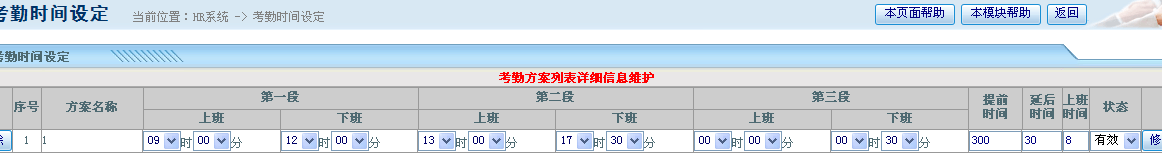

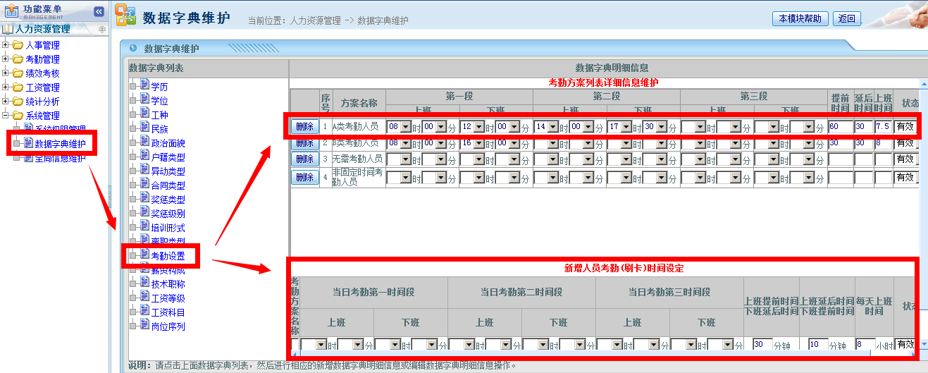

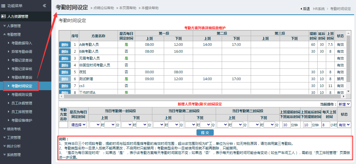

一、在启用点晴MIS系统的考勤功能前,需要先对考勤模块做如下基础数据设置,进入人力资源管理模块,找到考勤管理中的“考勤时间设定”,设定固定上班时间人员的考勤方案:
1、注意上面的提前时间和延后时间,如果当日存在多个考勤时间段时,务必确保这些时间段在加上提前时间和延后时间后不发生冲突,否则系统将无法正确识别员工的出勤记录。
2、提前和延后的时间范围标识了打卡的有效时间范围,不在该时间范围的打卡记录将忽略掉,所以不要把提前和延后的时间都设置为0。
3、“是否为每日固定时间”:如果选“是”,表示该考勤方案每天考勤时间固定不变;如果选“否”,表示每天的考勤时间可能会有变动(即:弹性上班时间,如生产车间工人),需前往“员工排班管理”页面做进一步设置。

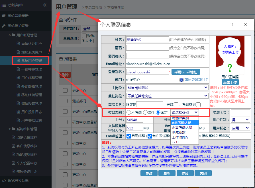

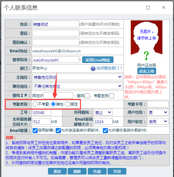

二、每日固定考勤时间的员工绑定方法如下(如果启用人力资源管理中的人事信息维护,那么也可以在人事信息维护中绑定考勤类别和考勤卡号):
设置考勤卡号就是考勤机中分配给此员工的考勤号,一般都是数字。注意这个考勤卡号不是员工的工号,切勿输入为员工工号。
设置考勤类别:
对于固定上下班时间的后勤人员,直接设置考勤类别为:固定,然后在后面挑选上面设置的考勤方案即可完成该员工的考勤数据绑定。

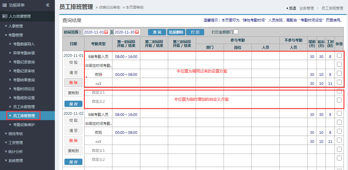

对于上下班时间动态变化的车间工人之类的岗位,需要将考勤类别设置为:弹性,然后再设置一年中每个月、每天的上班时间计划:

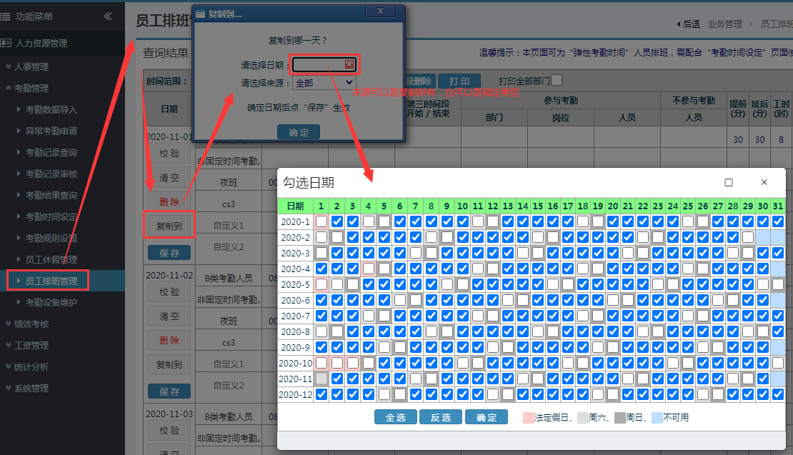

非固定考勤时间的员工(如生产车间工人)需前往“员工排班管理”页面绑定(看不到本菜单则说明未开权限,先开一下权限),在“部门、岗位、人员”列表中添加值后,点击“校验”再点“保存”:
使用复制操作最多可排一年的班:

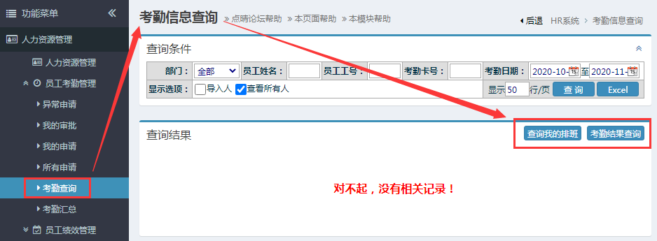

排班后,员工可从“业务管理-考勤查询-查询我的排班”中查看自己的班次:
注意上面的考勤卡号不是员工工号,考勤卡号来源于考勤机导出的数据中的员工考勤卡号,上面的考勤卡号一定要与下面准备导入的考勤机中员工考勤记录号码一致,否则系统将无法自动匹配员工考勤记录!

三、导入考勤机考勤记录到点晴MIS系统中,点晴MIS系统考勤模块支持如下三种方式导入数据进行自动考勤记录和统计结果:
1、无考勤机的单位:
  可直接使用点晴MIS系统中电脑考勤功能,用户在点晴MIS系统中考勤,系统自动采集用户的考勤数据:http://4582.oa22.cn
2、已有考勤机、但考勤机不支持网络连接直接取数到点晴MIS系统的单位:
  人工将贵司现有考勤机数据导出到Excel中,处理成点晴MIS系统考勤模块要求的格式,然后人工导入到点晴MIS系统中:http://4506.oa22.cn
3、已有考勤机、并且考勤机支持网络连接直接取数的单位:
  由于考勤机接口方案没有国家标准,不同考勤机厂家、甚至同一个厂家生产的考勤机数据格式都可能不同,如果考勤机支持TCP/IP网络取数、并且生产厂家提供了接口开发文档,可联系点晴公司QQ群在线客服1、2、3咨询个性化付费定制开发考勤机数据接口事宜,可实现自动将考勤机中的数据自动实时导入到点晴MIS系统中。

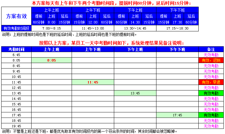

导入考勤时间说明:

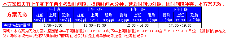

假如某个考勤方案设置为(此设置正确):
假如某个考勤方案设置为(此设置错误):

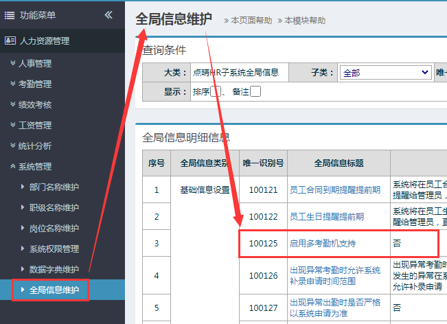

  3、另外,系统导入考勤数据的时候,不允许将不同员工的考勤记录拆开分别导入,必须一次性导入该时间段的所有员工的考勤记录。不同考勤机的考勤记录可以单独分别导入,但必须事先设定开启多考勤机导数功能,否则会按照以上规则将所有考勤机记录视为同一台考勤机的数据导入:

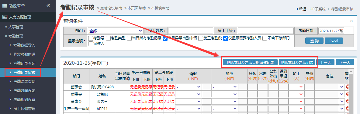

  如果发生了错误的话,必须从错误日开始,将所有已导入的考勤记录全部删除,然后重新导入:

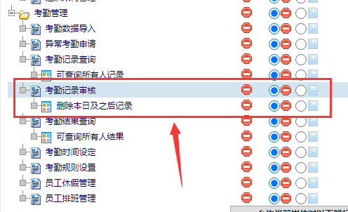

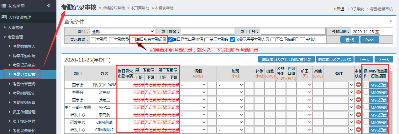

四、考勤数据进入到点晴MIS系统后,需要人事部考勤专员对导入的考勤数据进行审核确认,审核确认后的考勤记录才能被员工本人看到:
审核方法为逐个员工核实上面的考勤数据是否正常,符合系统设定规则的员工,系统会自动完成审核,对于有异常出勤,系统会显示为醒目的红色文字,提示考勤专员需重点关注,审核无误后,勾选操作列,即完成该员工的出勤审核,如果有异常的话,可以点击最后面的“MSG短信”提醒按钮,系统将会自动发送手机APP和微信短信提醒该员工对异常出勤补做异常出勤申请。

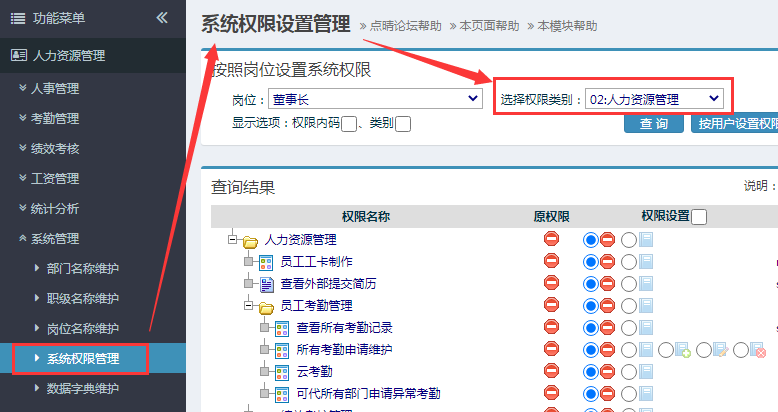

以上人事专员权限开放位置如下:

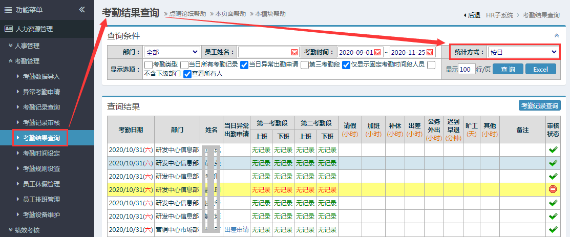

:自动统计汇总

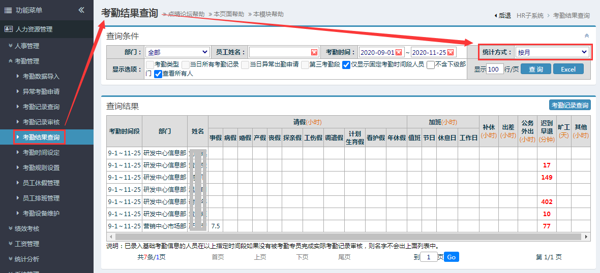

审核完毕后,就可以看到系统自动将所有员工的考勤记录汇总了:
上面是按日统计的,下面是按月自动汇总统计的:

请问
考勤设置时间是上面的这边出的考勤记录咋是这样的呢?
下午上班时间咋是和上午上班时间一样呢
【学仙】点晴客服 2015-04-11 14:46:59
【学渣】*安&静 2015-04-11 14:47:55
怎么改呢?
【学仙】点晴客服 2015-04-11 14:48:59
点晴MIS系统考勤模块使用指南
【学渣】*安&静 2015-04-11 14:58:28
看不懂啊,我们上班时间是9:00-12:00,13:00-17:30,怎样才能让下午上班时间弄出来呢
【学仙】点晴客服 2015-04-11 14:59:08
你设置的时间明显重叠了!
【学渣】*安&静 2015-04-11 15:00:25
提前60么?
【学仙】点晴客服 2015-04-11 15:02:49
看帖子说明
特别要注意中午时间,一定要确保考勤时间段不要重叠!
你们的上班时间是9:00-12:00,13:00-17:30,中午只有一个小时的休息时间,所以提前和延后时间之和必须控制在60分钟之内
提前和延后都设为30分钟吧
或者不要设置两个时间段,设一个时间段就算了,中午考勤不记录
【学渣】*安&静 2015-04-11 15:05:53
恩,好的

【学仙】点晴客服8 2015-04-11 15:22:37
你需要认真仔细看看帮助帖子!
【学渣】*安&静 2015-04-11 15:23:50
很混乱啊
【学仙】点晴客服8 2015-04-11 15:23:52
简言之,一个考勤记录不允许同时在设置的两个时间段都出现!
你的中午上班时间间隔只有一个小时(60分钟),所以中午的上午下班延后值和下午上班提前值之和必须小于60分钟,否则必然造成时间段设置重叠!
在设置时间段之外的考勤记录都是无效考勤,系统不会显示出来,用户必须另外在工作流中填写异常出勤申请单。
你的中午只有一个小时的休息时间,没必要设置为两个考勤时间段,否则会造成系统无法识别中午的考勤到底是记为下午上班、还是记为上午下班!

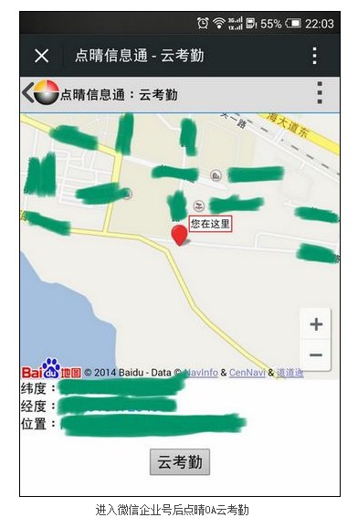

这个在线考勤功能,目前还有一个办法,需要开启点晴OA微信企业号,就可以直接在手机上在线考勤了,这个功能一般是用于销售部外勤业务员考勤,可以记录当时的考勤地点(地图)
