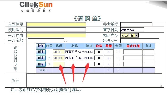

先看一个工作流自定义数据源在采购申请单的应用范例:
注意:视频中的物料代码、物料名称、物料规格三列数据都是自动填充的,这个就是自定义SQL数据源的典型应用场景。

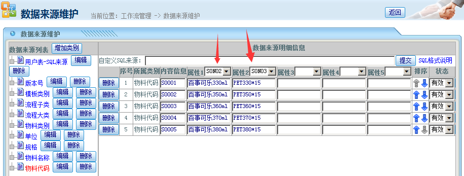

点晴OA中工作流申请表单模板中的字段支持自定义数据源,数据源可以是由网管一次性手工输入的,也可以是自定义SQL语句查询而来的。具体使用方法如下:

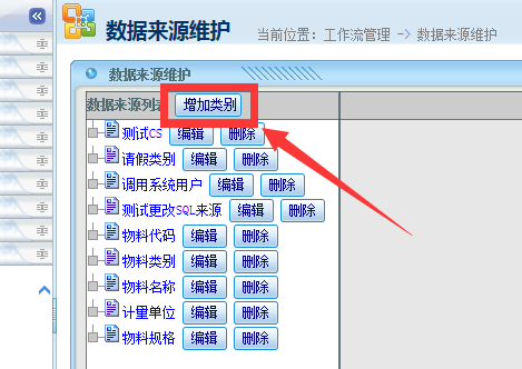

一、定义数据源类别:

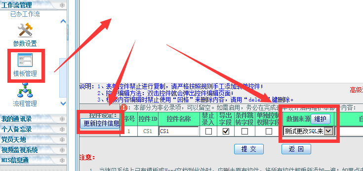

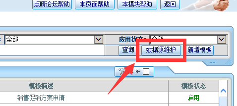

  点击“模板管理”或“流程管理”,找到“数据源维护”,增加数据源类别:

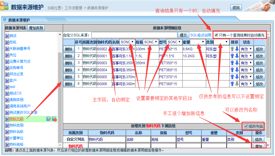

二、对数据源类别增加数据有两种方法,可以是由网管一次性手工输入的、也可以是自定义SQL语句查询而来的:

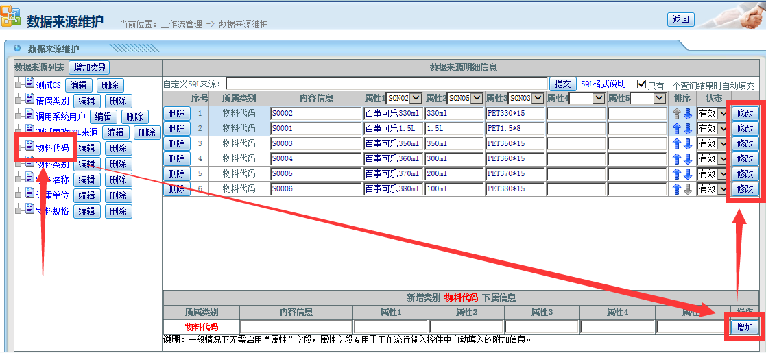

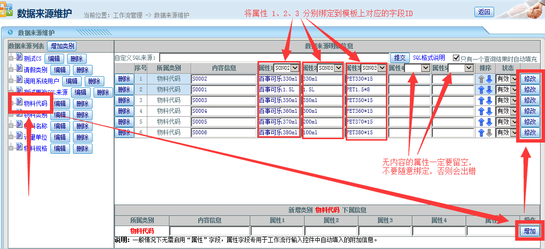

 方法1、数据源由网管一次性手工输入后供用户调用:
    说明:手工创建数据时,最多支持5个辅助属性,并且需要将属性绑定到申请模板中对应字段。

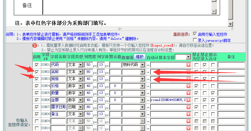

   测试无误后,还需要在下面 属性1、属性2、属性3、属性4、属性5......、属性19、属性20 中勾选工作流设计表单中对应的字段ID,以后申请新的工作流时,就可以实现自动取数效果了,如果启用了上述属性信息,那么还可以实现辅助字段的自动录入效果。

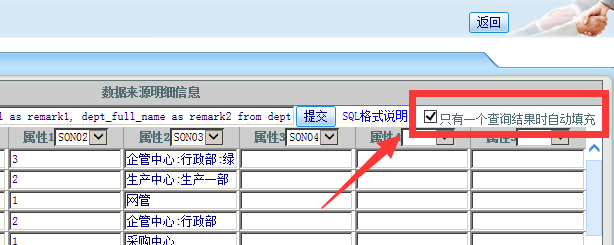

三、设置只有一个查询结果时是否自动填充并绑定表单模板字段
  采用以上两种方法添加数据源时,需要注意如果查询结果只有一个的话,系统默认会自动完成填充反写到申请表对应的字段,无须用户再次点击。如果觉得不方便,管理员也可以不勾选该项目:
  另外,务必对数据源带出的信息绑定到表单模板中的对应字段上,绑定方法如下:
  上面的SON02、SON03就对应着自定义表单中的SON02、SON03:

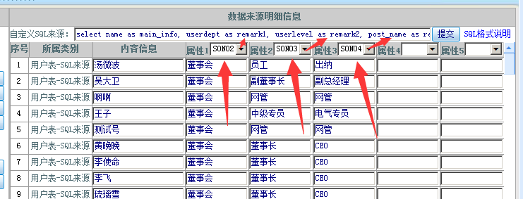

select name as main_info, userdept as remark1, userlevel as remark2, post_name as remark3,dept_all_code as order_sort1 from userinf where not (userdept='离职员工组' or userdept='网管')
上面这句SQL可以调出系统用户、所在部门、职级、岗位,按照部门内码排序,不包括部门离职员工组和网管。

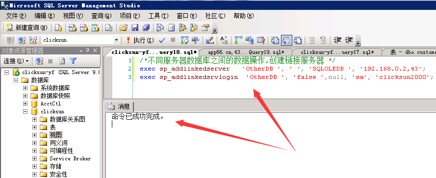

需要先在OA服务器中创建一个到其他数据库的连接,以管理员身份进入点晴OA服务器,打开SQL Server管理器,执行以下存储过程建立到其他服务器的数据库连接:
/*不同服务器数据库之间的数据操作,创建链接服务器 */
exec sp_addlinkedserver   'OtherDB', ' ', 'SQLOLEDB', '192.168.*.**,1433';
exec sp_addlinkedsrvlogin  'OtherDB', 'false',null, 'sa', 'password';
以上SQL为在OA服务器上创建一个到其他数据库的连接:OtherDB,可以使用自定义的其他名称,用英文(不要用中文),192.168.*.** 可以为其他服务器的IP地址或域名,1433为服务端口,如果是1433则可以直接用IP不用逗号这个端口:“,1433”,如果使用其他端口,则需要改成相应端口号,下面这个为访问其他数据库的用户名及密码,将password改成相应密码即可。
然后就可以正常使用以下SQL来连接到其他服务器了:
select id as main_info, username as remark1, name as remark2, userdept as remark3, post_name as remark4, input_time as remark5, username as order_sort1, id as order_sort2 from OtherDB.other_db_name.dbo.userinf where username='$oabusyusername$'
参数解释:OtherDB (刚刚创建的其他服务器名称).other_db_name (其他服务器上数据库名称).dbo (就是dbo,必须保留).userinf  (要连接的数据表名称)
注意:跨服务器调用数据必须要先在SQL Server中对目标SQL服务器进行手工配置连接成功,必须确保点晴OA中所用的数据库访问账号有权限访问其他数据库,一般建议有跨服务器查询的需求时,优选采用数据库管理员账号sa,不要使用普通账号以免权限不足而无法通过检测。

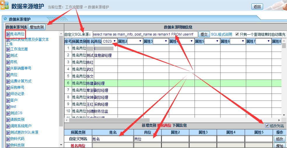

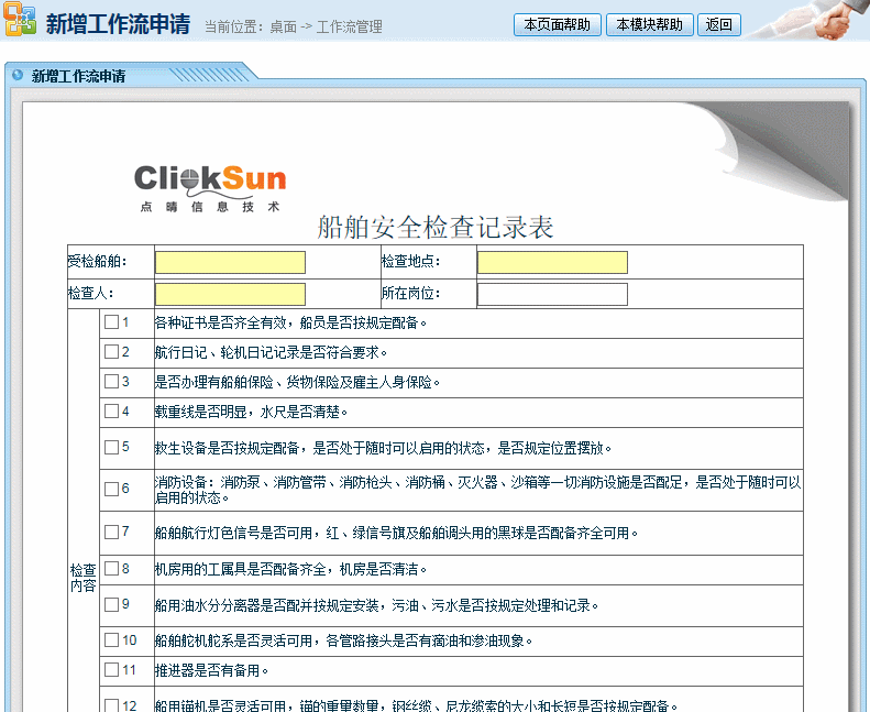

下面是一个主表绑定自定义SQL的例子:

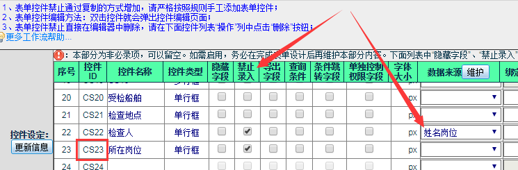

1、先在自定义SQL中创建一个自定义数据源“姓名岗位”,可以调出点晴OA中用户姓名所在岗位,其中姓名会自动绑定到指定的文本控件,岗位会绑定到ID为CS23的文本控件,主字段在工作流模板中是检查人字段控件,CS23在工作流模板中是所在岗位字段控件:
2、在相应的工作流模板中设定要绑定自定义SQL的字段,下面为CS22检查人控件绑定数据来源“姓名岗位”,为防止用户自行录入内容,可以将CS22和CS23两个字段都设置为禁止录入,必须用自定义SQL数据源来填充:
3、在相应的工作流申请页面就可以使用这个自定义SQL数据源效果了:
注意看上面的检查人所在岗位字段,都是自定义SQL数据源自动填充的。
