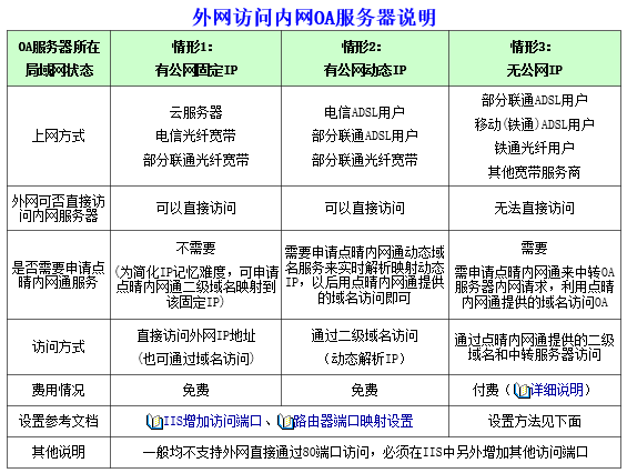

外网访问内网OA服务器说明
OA服务器所在
局域网状态
情形1:
有公网固定IP
情形2:
网动态IP
情形3:
网IP
上网方式云服务器
电信光纤宽带
部分联通光纤宽带
电信ADSL用户
部分联通ADSL用户
部分联通光纤宽带
部分联通ADSL用户
移动(铁通)ADSL用户
移动(铁通)光纤用户
其他宽带服务商
外网可否直接访问内网服务器可以直接访问可以直接访问无法直接访问
是否需要申请点晴内网通服务不需要
(为简化IP记忆难度,可申请点晴内网通二级域名映射到该固定IP)
需要申请花生壳或点晴内网通动态域名服务来实时解析映射动态IP,以后用该域名访问即可需要
需申请点晴内网通来中转OA服务器内网请求,利用点晴内网通提供的域名访问OA
访问方式直接访问外网IP地址
(也可通过域名访问)
通过二级域名访问
(动态解析IP)
通过点晴内网通提供的二级域名和中转服务器访问
费用情况免费花生壳服务免费,但只支持PC客户端访问,不支持手机APP访问,手机APP必须使用点晴内网通版付费(详细说明
设置参考文档IIS增加访问端口路由器端口映射设置设置方法见下面
其他说明一般均不支持外网直接通过80端口访问,必须在IIS中另外增加其他访问端口

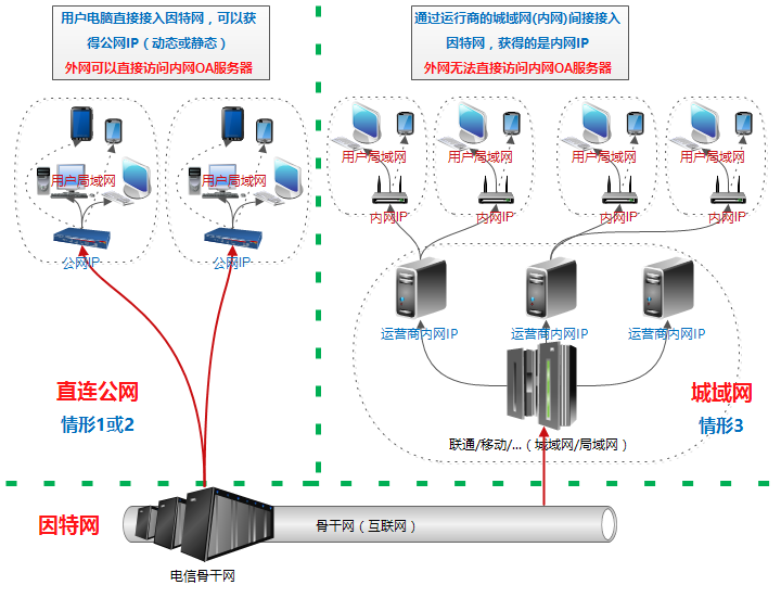

外网访问内网OA服务器拓扑图
判断OA服务器所在局域网类型:
  如果局域网内的点晴OA服务器能够访问到外部因特网,那么用户单位所在的网络环境肯定是以下三种之一:
    方式1、用户单位通过光纤专线上网,有独立的外部公网固定IP;
    方式2、用户单位通过ADSL拨号上网(光纤或铜线方式),会分配到动态变化的外部公网IP;
    方式3、用户单位通过ADSL拨号上网(光纤或铜线方式),会分配到宽带服务商自己的内部私有IP。

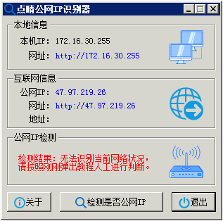

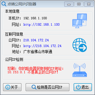

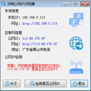

  ★、先在OA服务器所在的局域网内下载并打开公网IP识别程序:点晴公网IP识别器,点击按钮“检测是否公网IP”,会看到三种不同的提示:
  提示1:“恭喜:你的路由器获取到的IP是真正的公网IP”,这种情况真是可喜可贺,在路由器上做一个简单的端口转向设置,就可以简单的实现外网访问局域网内的服务器了,不需要其他操作或费用。注意,如果本单位没有特别向宽带服务商付费购买固定IP(对应上述上网方式1),那么路由器获得IP就肯定是动态公网IP,每次路由器断开重新连接后获得公网IP都会改变(对应上述上网方式2)。
  提示2:“悲剧,你的路由器获取的IP不是真正的公网IP”,意味着你的网络无法直接从外网访问,必须使用点晴内网通之类的第三方中转服务才能访问局域网内的服务器(对应上述上网方式3)。
  提示3:“无法识别当前网络,请按照刚刚弹出的教程人工判断”,出现这个提示,一般应该是云服务器或使用了手机WIFI上网之类的,如果是云服务器,应该已经是有公网IP的了,不需要特别设置。具体判断方法可以参照以下教程:
    如何查看本地局域网对外路由器获得的WAN口外网IP地址?如何人工判断是否是公网IP?[85]

  如果是上面第1类用户,那么直接在本单位对外路由器上简单设置一下端口转向,就可以方便的实现外网访问内部局域网的点晴MIS系统了;
  如果是上面第2类用户,可以向花生壳之类的免费域名商获取一个免费二级域名解析软件,安装在OA服务器上,然后按照教程配置使用即可,以后使用这个二级域名就可以在外网顺利访问内网的OA服务器了;
  如果是上面第3类用户,那么只能使用点晴内网通(http://inet.clicksun.cn)之类的第三方内网穿透工具帮助中转外网访问内网OA服务器。

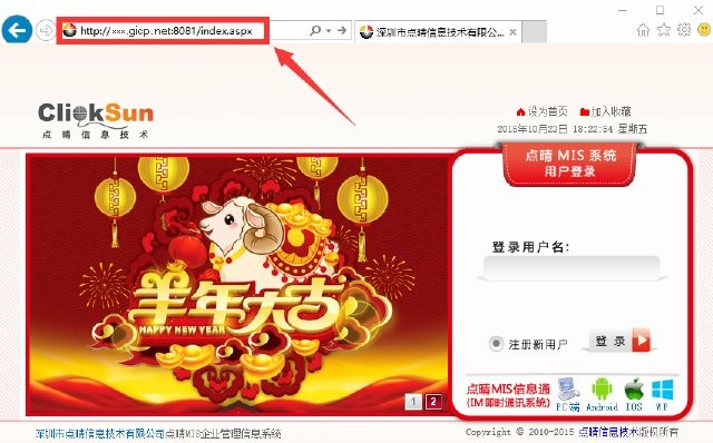

  至此,就可以直接使用:http://外网固定IP:端口 的方式顺利访问内网的点晴OA服务器了。
