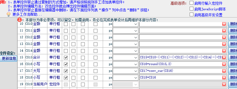

点晴OA工作流自动合计计算的自定义公式中是不支持变量嵌套的,必须全部使用第一手数据!
例如上面这个:CS16=round(CS15,2),其中的CS15就是通过上一行公式动态得到的,所以按照上面的规则,CS16一定会有问题,申请时会看到不管如何改变上面的值,CS16都会为空而不会自动改动!
CS17=conv_cur(CS16)、CS18=CS16,都存在着同样的问题!
解决办法:
将最开始CS15的计算公式直接写入到下面要引用的公式中即可,例如上面这个CS16、CS17、CS18,应该改为:
CS16=round((CS10-(-CS11)-(-CS12)-(-CS13)-(-CS14)-(-CS9)),2)
CS17=conv_cur(round((CS10-(-CS11)-(-CS12)-(-CS13)-(-CS14)-(-CS9)),2))
CS18=round((CS10-(-CS11)-(-CS12)-(-CS13)-(-CS14)-(-CS9)),2)

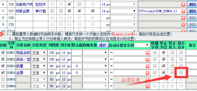

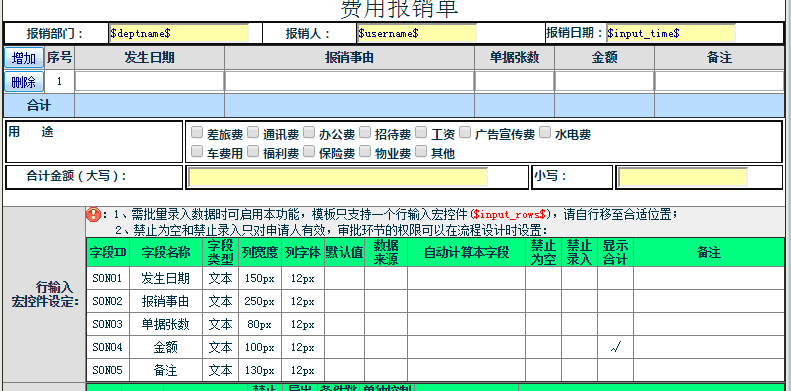

如果将行输入宏控件某个字段的合计结果显示到其他地方,那么必须勾选“显示合计”,否则将无法取到合计值,从而无法显示合计值到其他地方:

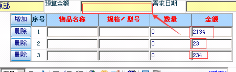

【学霸】青春无 2016-10-28 16:17:16
帮我看下,合计怎么不能自动计算呢
金额可以自动计算,总合计不行
【学仙】点晴客服 2016-10-28 16:17:52
公式中不允许有中间变量!
【学霸】青春无 2016-10-28 16:18:06
哪个地方错了
【学仙】点晴客服 2016-10-28 16:18:27
CS10是一个中间变量值,不允许在CS11的公式中出现,将CS11改为直接计算值
【学霸】青春无 2016-10-28 16:23:50
我改成  CS11=conv_cur(round(SUM_SON06,2)) 这样子也不行吗
【学仙】点晴客服 2016-10-28 16:25:32
可以,就应该是这样
【学霸】青春无 2016-10-28 16:33:25
是这个问题,没有点这个合计
【学仙】点晴客服 2016-10-28 16:53:44
当然,你不勾选显示合计的话,页面就根本不会有这个合计值,当然流无法自动计算了。
该评论在 2016/10/28 17:09:33 编辑过

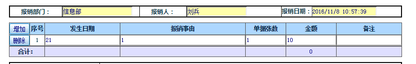

2016年11月8日 11:14
【学渣】Bill 2016-11-08 10:58:20
请问,这个行输入控件下面不合计是什么原因呢
这个是行输入控件里勾选的显示合计,应该是自动的
【学仙】点晴客服 2016-11-08 10:59:20
金额怎么可能会是文本??
另外:
发生日期为什么不用日期型?单据张数为什么不用数字型?
【学渣】Bill 2016-11-08 10:59:50
太粗心了
该评论在 2016/11/8 11:23:50 编辑过
