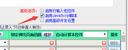

如果实在要用,设置方法如下:
在工作流模板设计页面,勾选启用JavaScript:

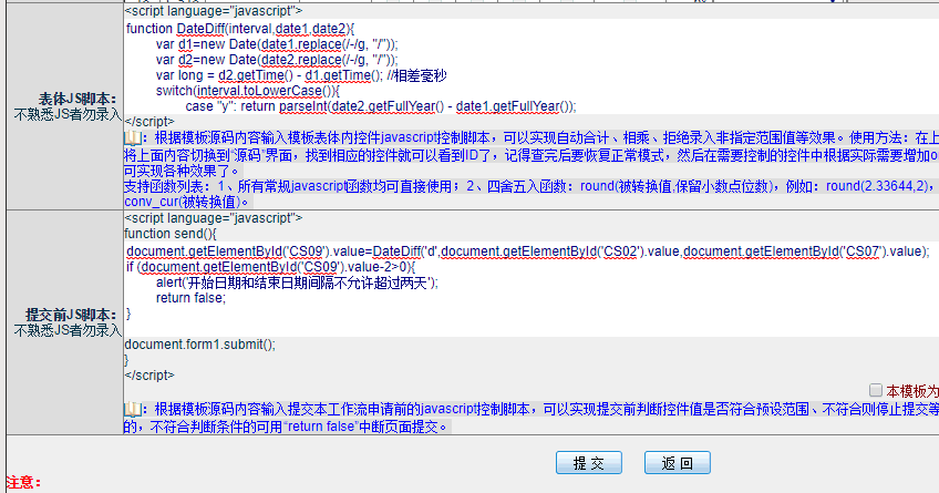

然后在表体JS脚本中输入日期相隔时间函数:
function DateDiff(interval,date1,date2){
var d1=new Date(date1.replace(/-/g, "/"));
var d2=new Date(date2.replace(/-/g, "/"));
var long = d2.getTime() - d1.getTime(); //相差毫秒
switch(interval.toLowerCase()){
case "y": return parseInt(date2.getFullYear() - date1.getFullYear());
case "m": return parseInt((date2.getFullYear() - date1.getFullYear())*12 + (date2.getMonth()-date1.getMonth()));
case "d": return parseInt(long/1000/60/60/24);
case "w": return parseInt(long/1000/60/60/24/7);
case "h": return parseInt(long/1000/60/60);
case "n": return parseInt(long/1000/60);
case "s": return parseInt(long/1000);
case "l": return parseInt(long);
在提交前脚本中输入赋值和判断JS脚本:
document.getElementById('CS09').value=DateDiff('d',document.getElementById('CS02').value,document.getElementById('CS07').value);
if (document.getElementById('CS09').value-2>0){
alert('开始日期和结束日期间隔不允许超过2天!');
return false;
上面CS09、CS02、CS07分别是相应控件的ID。

以上设置就可以实现自动计算两个日期之间的间隔,并判断超出指定天数就拦截不允许提交的效果。
