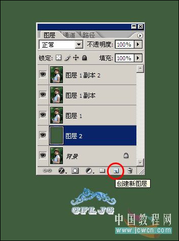

  1、打开图片,Ctrl+J 3次,分别得到图层1、图层1副本和图层1副本2,点击红圈处新建图层2,放于图层1和背景层之间。

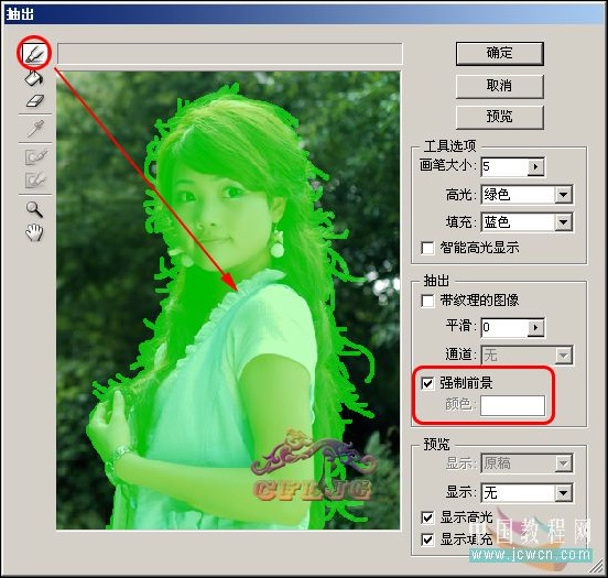

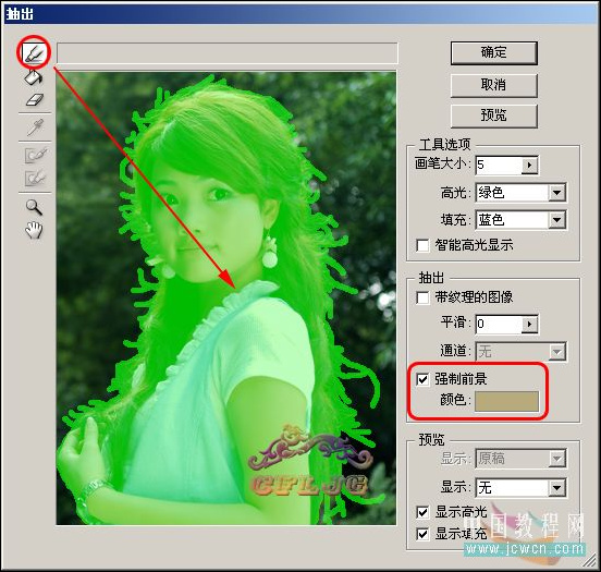

  2、在图层1执行滤镜--抽出,在强制前景处打勾,颜色设定为白色,用边缘高光器工具按图示涂抹绿色,需要注意的是细心与否是成败的关键,在边缘的发丝处用小一点的笔触(这里选择了5)一根一根的涂抹(若看不清可用放大镜工具把图放大),中间的部分可用大一些的笔触涂抹,以节省时间。
Photoshop抠图教程:怀恋抽出滤镜
图2

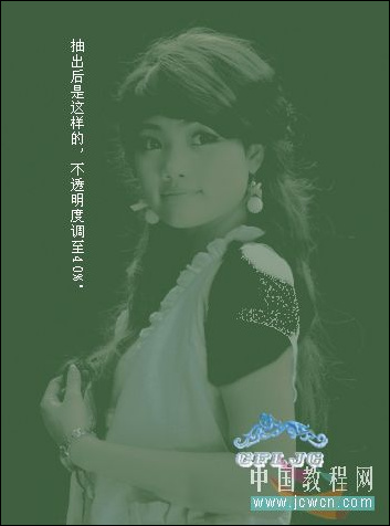

  3、抽出后难免会带有一些边缘的杂色,可把图放大,用橡皮擦或蒙版清除掉这些边缘的杂色。抽出白色的目的是为得到发丝的高光,为使抠出的发丝避免生硬得到柔和的效果,把不透明度降至40%。

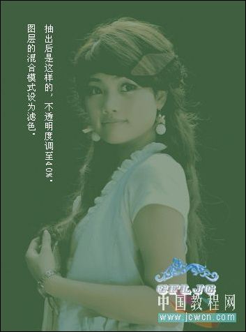

3Photoshop抠图怀恋抽出滤镜(3)
  5、抽出后同样要清除掉边缘的杂色,这次抽出目的是为得到头发的颜色,同样把该层的不透明度调至40%,图层的混合模式设置为滤色。
图5

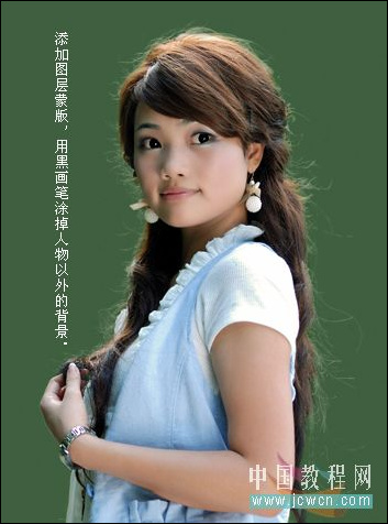

  6、在图层1副本2添加图层蒙版,用黑画笔涂抹掉原图的背景,使之露出新的背景和抠出的发丝。
图6

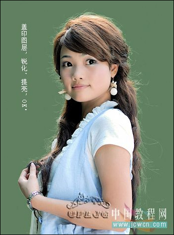

  7、下一步是进行锐化和提亮的处理,ctrl+shift+alt+e盖印图层,得到新的图层3,在图层3执行图像—模式—LAB颜色,选择“不拼合”,点击“通道”,选择“明度”,先按“Ctrl+a”,在按“Ctrl+C”,点LAB通道,回到图层3—ctrl+v得到图层4,图层的混合模式设定为“亮度”,不透明度调至70%。对图层4执行滤镜—锐化—USM锐化,数量50%,半径2像素,阈值0色阶,图像—模式—RGB颜色。OK收工。

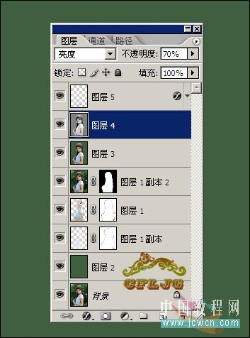

  8、操作过程图层的示意图:
图8
