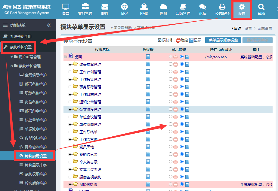

一、管理员设置需要启用的功能模块:

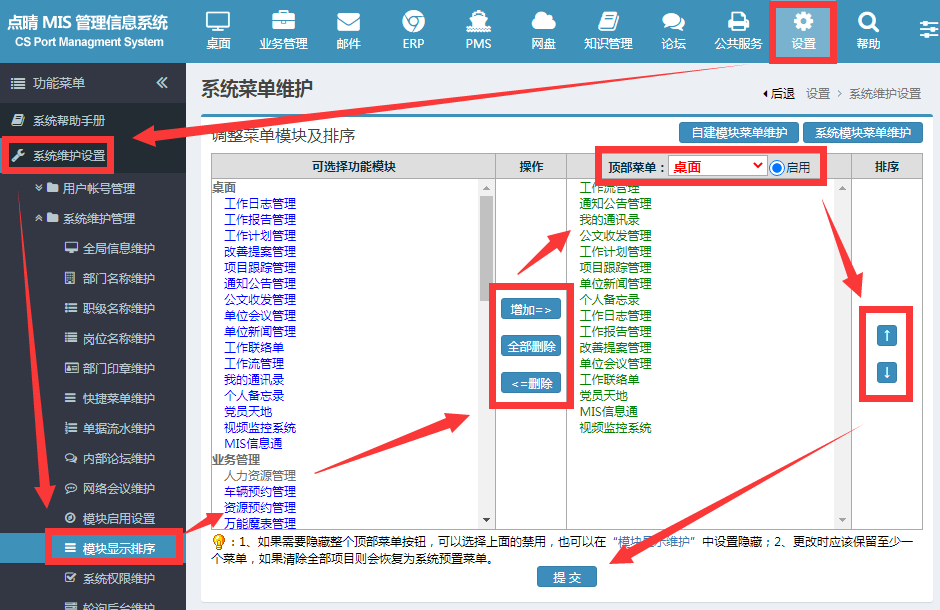

二、管理员设置各个模块的显示位置以及顺序:

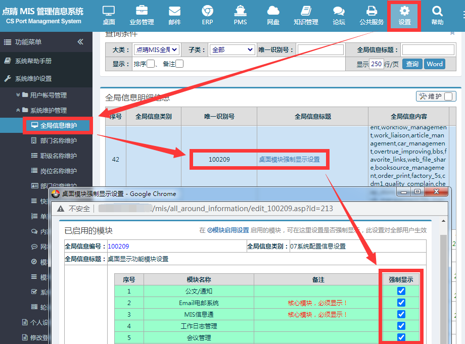

1、先由网管统一设置哪些模块是用户必须显示:

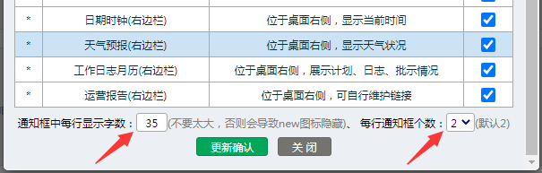

员工在以上位置可以自行勾选需要使用的模块,复选框为灰色的为必选项目,禁止取消。
员工在以上位置还可以设置桌面上要显示通知的列数,通知中每行文字的字数,以适配并充分利用屏幕宽度。

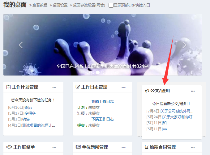

用户桌面功能模块显示位置及顺序调整方法:鼠标点住功能模块不放,会看到虚框,拖动虚框到其他位置,就可以动态调整桌面模块的显示位置。

4、桌面上各个模块的大小是固定的,不能调整,只能设置是否显示、以及显示顺序;
5、管理员只能设置各个员工必须显示的模块,不能统一设置员工的桌面模块,各个员工桌面的模块显示顺序或是否显示,需要各个员工自行设置。
