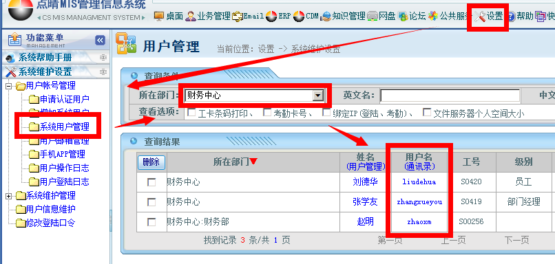

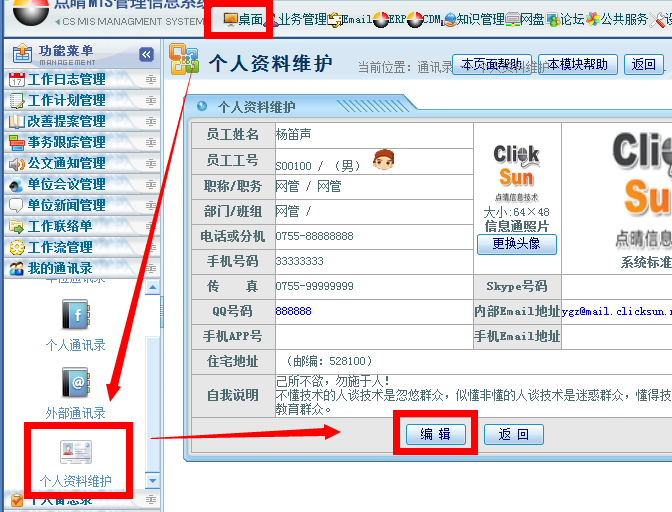

要用户自己维护一下他的通讯录信息即可:

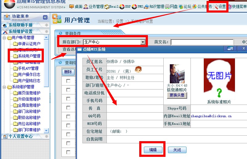

或者由管理员统一维护也行:
只要点击保存一下即可。
