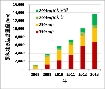

中国已建成一个总里程超过1万公里的高速铁路网

中国历年高铁里程

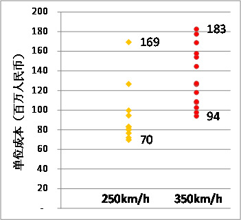

对2013年末27条运行中高铁建设成本的分析显示,各条线路的单位成本差异很大。设计时速350 公里的线路单位成本为每公里9400万至1.83亿元。设计时速250 公里的客运专线(个别除外)的单位成本为每公里7000万至1.69亿元。加权平均单位成本(包括工程筹备、土地、土建工程、轨道工程、车站工程[但只含部分大车站],四电工程,机车车辆,维修场站,以及建设期利息等成本):时速350 公里的项目为1.29亿元/公里;时速250 公里 的项目为0.87亿元/公里。

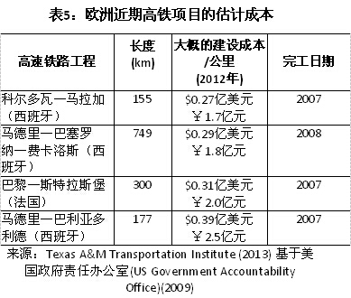

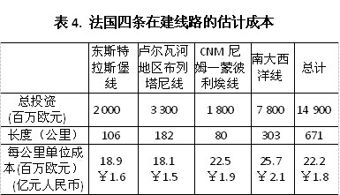

相比之下,欧洲高铁(设计时速300公里及以上)的建设成本高达每公里1.5-2.4亿元人民币。加利福尼亚州高铁建设成本(不包括土地、机车车辆和建设期利息)甚至高达每公里5200万美元,约合3.2亿元人民币。

2013年中国在建高铁成本
欧洲高铁成本
