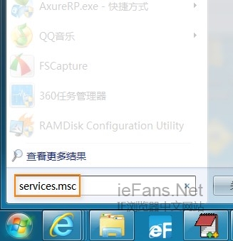

1、单击开始,在搜索框中输入 services.msc ,按下回车键即可打开服务管理工具。
运行服务管理工具

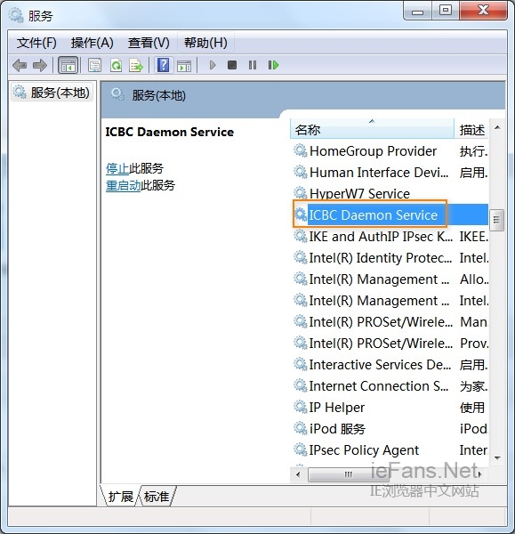

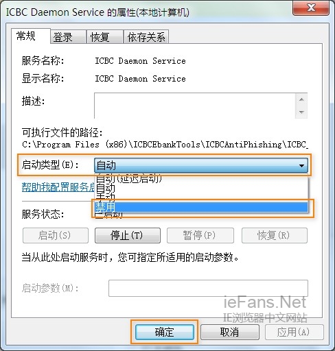

2、在右侧列表中找到 ICBC Daemon Service ,双击进行设置,将启动类型设置为“禁用”,在单击确认按钮进行保存。
ICBC Daemon Service 服务管理
禁用 ICBC Daemon Service
现在你在打开IE9浏览器就不会弹出是否要启用工商银行 ICBC Anti-Phishing class 加载项的提示了。
