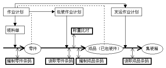

◇ 从企业的ERP接收生产物料需求计划,作为建立采购定单的依据,并向产品物料供应商下达采购定单。
◇ 对需要标识的物料打印其条码标,为生产管理的物料单件跟踪,从而在ERP中建立完整的产品档案。

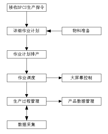

(3)生产管理
◇ 条码化生产管理是产品条码应用的基础,它建立产品识别码(PIN)。生产中应用产品识别码监控生产,利用为深条码数据采集系统采集生产测试数据,采集生产质量检查数据,进行产品完工检查,建立产品识别码和产品档案。
◇ 条码数据采集系统补充了ERP的生产管理在企业生产管理方面的功能:接收计划部门的生产订单,建立生产线的计划批次,并向其报完工。分不同的时间段、生产计划、产品品种实时统计出生产报表,并能够显示生产计划批次产品列表。统计分厂生产、生产线完成数、包装线工作量、产品完工的生产数据。提供一系列的报表数据。

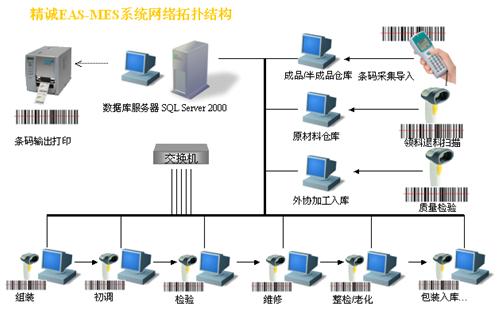

       计算机的信息处理功能是非常强大的。但不能在出、入库等环节,和人一起移动,到达货物现场进行快速录入、核查物流数据。所以在条码数据采集系统中就衍生了移动数据采集的概念。它是条码数据采集应用系统应用得最多的一种。它主要特点是采用的设备为可存储的条码数据采集器或与计算机无线即时通讯的条码数据采集器。
移动数据采集系统的特点:
● 通过条码快速录入,加快了信息反馈。
● 可在现场处理信息,以机器识读、储存替代人工记录。
● 提供单一标识物识别码,为物料、产品生产和销售跟踪提供唯一依据。
● 方便的与计算机通讯,装载计算机系统资源和人一起快速完成现场信息处理。
