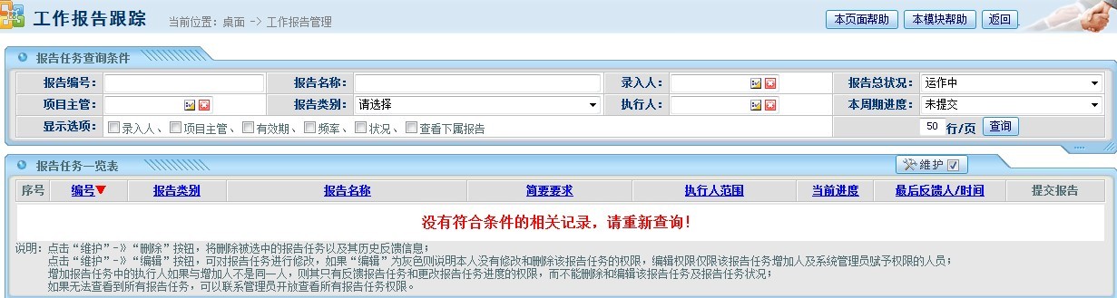

工作报告管理:用于定期提交的工作报告管理。只需安排一次工作报告提交计划即可,以后就不用考虑人员的变动、也不用再次安排这个工作任务,只要是这个岗位的,在固定的周期就会收到提交报告的提醒。一般安排时指定到岗位即可,使用岗位的好处是不受人员流动的影响,新加入的员工只要是这个岗位的、无需任何特别设置或工作安排就会收到提交报告的提醒;

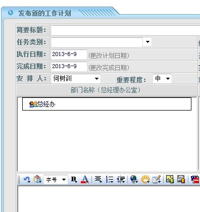

工作计划管理:用于一次性工作任务的管理。常用于多人、多部门(可跨多个不同部门)协同完成一项一次性的工作,可以对任务中每一个人的工作再安排子计划,并且可以对任务中每一个人单独进行绩效评分,对于跨部门、跨很长时间完成某一项工作十分有帮助。管理过程采用甘特图方式来控制,类似于MS Project项目管理软件;

不是,用那个工作报告管理,就只需要只安排一次工作报告提交要求即可,以后就不用再考虑人员的变动,只要是这个岗位的,在固定的周期就会收到提交周报的提醒、没有提交报告的员工也可以直观的看到;
如果采用工作计划管理的话,那就需要每周都人工安排一次提交报告要求,系统不会自动生成提醒,如果忘了发布这个工作报告提交任务的话就麻烦了。
这就是为什么将工作报告管理单独独立出来的原因。

点晴客服(1071289759)  17:33:02
一般都会放一个模板文件(一般为Word或Excel)在工作任务中,方便以后新人按照模板填报后提交周报。
无事可做(381852408)  17:33:59
你目前的账号,好象没有增加 工作报告的权限。。。
没有布置工作报告的权限

工作计划一般用于:跨部门项目协同完成、上级安排下级的一次性项目、下级自己给自己安排的一次性项目。

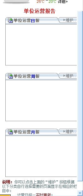

那请问  单位运营报告 跟这里有关联吗?

 单位运营报告 跟这块有没有关联?
点晴客服(1071289759)  17:41:59
没有!运营报告需要自己添加进去的
 ··time-win(775984609)  17:43:26
说明:链接部分为自定义设置,默认显示系统设置,但员工可根据自己需要点击上方的图标自行增删私人链接。
是说基本以链接为主吗?
我试了一下 每个人都可以维护。。
点晴客服(1071289759)  17:44:23
/mis/bbs/showbbs.asp?bd=3&id=4272&totable=1
是的,每个人的都不一样

也就是说 这里 完全是每个员工 可以自定义的喽?
无事可做(381852408)  17:46:46
员工可根据自己需要 自行增删私人链接
应该是了
那一大块也可以设定不显示

问题2  请问这里选择其他部门的人呢?
比如总经办如何给其他部门的人安排新的工作计划?
点晴客服(1071289759)  17:49:34
工作报告和项目管理是一样的,但针对周报做了特殊处理。
@ ··time-win
你没开权限,要开放权限才能挑其他部门的人
