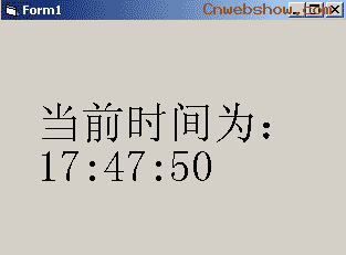

有如图三这样一个应用程序,标签能够自动显示当前时间。
图三

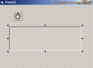

1、创建程序界面:
界面如图四,为了便于大家观看,我们将 LblShow 的边界类型设为 1 。
另外,别忘了把 Timer1 的 Interval 属性设置为 1000 。
图四
2、在 Timer1 的 Timer 事件中输入以下代码:
Private Sub Timer1_Timer()
LblShow.FontSize = 30
LblShow.FontName = "宋体"
LblShow.Caption = "当前时间为:" & Time
End Sub
注意,Time 是 Visual Basic 中的关键詞,表示显示系统时间。
