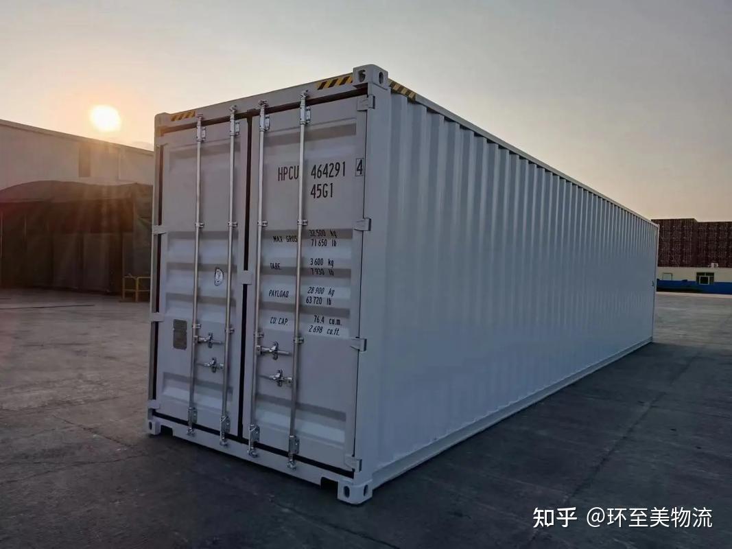

1. 拍摄柜号照片
首先,装柜的第一步就是拍摄集装箱的柜号照片。这一步非常关键,因为它能确保你装载的货物与箱单上的信息一致。你还可以检查箱子的内外编号是否匹配,这有助于避免任何后续的纠纷或混乱。确保核对无误后,就可以开始正式的装柜工作了。
2. 拍摄空柜照片
在装柜开始之前,需要拍摄集装箱的空柜状态照片。这一过程主要是为了确认集装箱的整体状态完好无损,同时核实货物数量是否准确。拍摄这些照片可以作为装柜的前期记录,确保在装货过程中不会遗漏任何重要信息。
3. 拍摄半柜照片
当货物装到一半时,再次拍摄照片,记录下半柜的状态。如果客户对装柜有特定的要求,比如货物的摆放位置或排列方式,那么拍摄的半柜照片可以帮助确认这些要求是否得到了满足。这一步是为了确保货物装载的方式符合客户的具体需求,并避免可能的错误。
4. 拍摄满货照片
当集装箱装满货物后,需要拍摄满货的照片。这一步是为了记录最终的装柜状态,确保所有货物都已经正确装入,并且没有遗漏。满货照片可以为后续的核对和查验提供参考,确保货物的完整性。
5. 拍摄关右门照片
接下来,要拍摄集装箱右门关闭的照片
。这一步非常重要,因为集装箱的柜号通常位于右门。通过拍摄关右门的照片,可以清楚地记录下柜号以及货物的封闭状态。这对于货物的追踪和后续的管理至关重要。
6. 拍摄关左门照片
在拍摄完右门之后,要继续拍摄集装箱左门关闭的照片。这样做的目的是记录两侧门的关闭状态,以确保集装箱的安全封闭。这一步可以进一步验证集装箱是否已经完全封闭,防止在运输过程中出现任何问题。
7. 拍摄封条锁照片
最后,拍摄封条锁的照片,确保封条上的号码清晰可见。封条锁是确保货物安全的重要措施,拍摄这些照片可以帮助确认封条是否完整且未被篡改。注意一定要拍摄清楚封条的号码,以便在运输过程中进行核对。

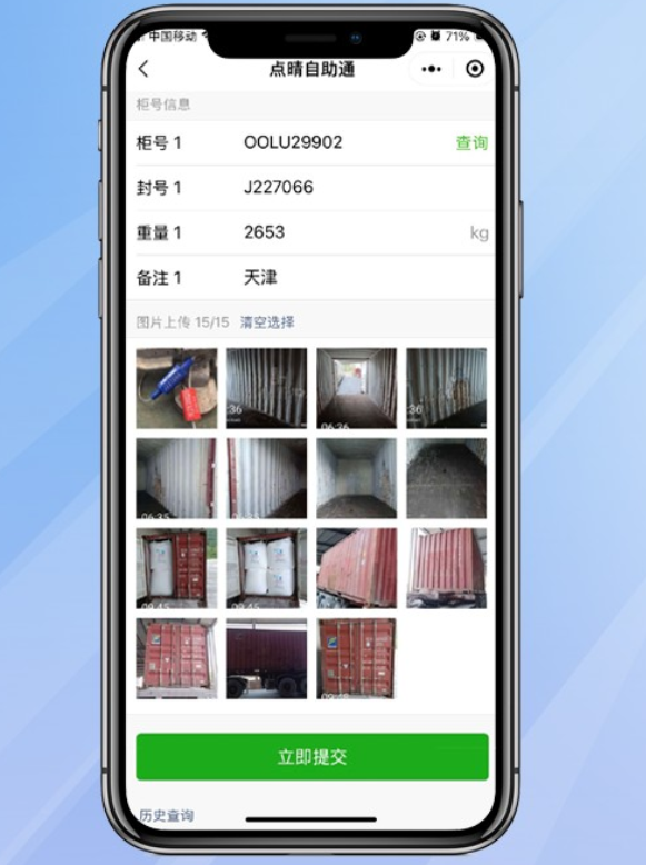

如果采用点晴集装箱装柜拍照上传小程序(介绍网址:http://www.hgtp.cn),那么拍照完毕后就可以立即通过微信小程序上传到服务器,之后货主或承运商等相关人员可以立即在网上登录到点晴货柜图片管理平台查询到相应的集装箱装柜图片,支持直接图片下载、图片rar压缩打包下载、图片组按照指定格式生成PDF文件下载等,公共查询网址:http://hgcx.oa22.cn
