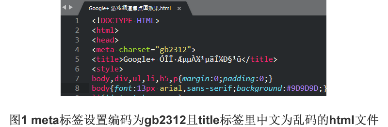

假设张三打开了一个html文件,发现文件里的中文都是乱码,又看到meta标签设置的编码是gb2312。
这时的张三可能暗自思忖,别人都是用utf-8就你用gb2312,难怪你是乱码。于是自作聪明直接把meta标签的gb2312改成了utf-8。
张三在进行了上述操作后,保存文件,然后重启编辑器。他觉得自己是统一了编码,使用了“永远不会乱码的utf-8”,指望重新打开文件后乱码会消失。
而实际情况却是,不光乱码不会消失,它还变成永久的了,原本正常的文件变成了一个无法恢复的乱码文件。

如果我们只是在乱码情况下改动了这个html文件的meta标签,那么当前文件则会依照编辑器的一般默认编码重新编码为utf-8的文件并保存,这也包括里面的中文乱码。
这也就是把原本只是在内存中的因为编码集不匹配导致的暂时性的乱码,保存落地到了磁盘上。在事实上丢弃了原本正常的中文,而保存了因为错误解码而产生的乱码。
