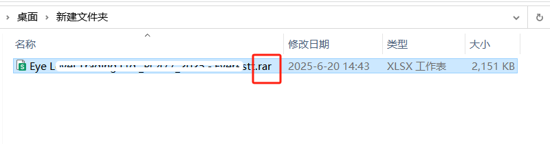

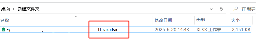

首先我们要把excel文件的后缀扩展名称更改为.rar文件格式。但是我们不能直接更改成.rar扩展名,因为,现在系统中没有将扩展名显示出来,这时我们需要把扩展名显示出来。如果直接在excel文件后面加.rar,可以看到,文件还是excel格式,并不是压缩包格式。

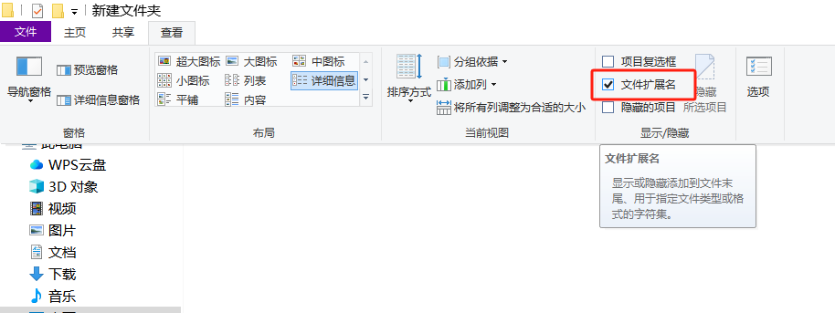

这时,我们找到文件夹,点击文件,然后查看,在查看中,找到文件扩展名,然后勾选文件扩展名。
这时可以看到,excel的扩展名.xlsx也出来了。

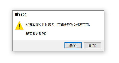

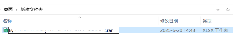

这时我们直接,将.xlsx删除。
然后点击是。

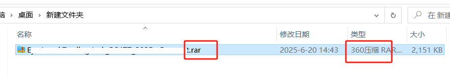

点击完成之后,可以看到,后缀的扩展名,已经是.rar,而且文件已经变成了压缩包文件了。

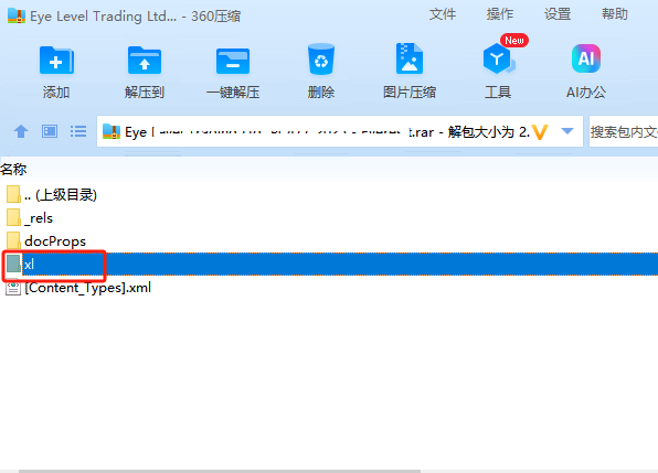

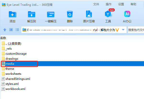

这时,我们再解压文件,找到文件夹中的xl文件夹。
然后,再找到media文件夹。
在这可以看到,已将所有的excel中的图片都已经导出到media这个文件夹中了。
