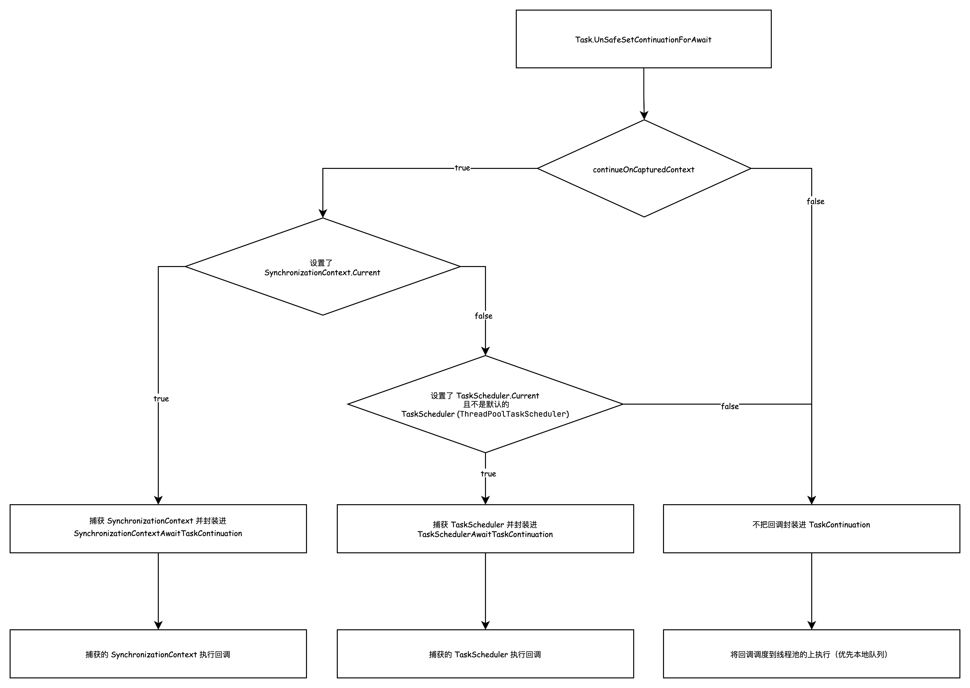

至于为什么之后一直是 ThreadPool 中的线程(thread id: 4),这边做一下简单的解释。在我以前一篇介绍 await 的文章中介绍了 await 的执行过程,以及 await 之后的代码会在哪个线程上执行。
https://www.cnblogs.com/eventhorizon/p/15912383.html
  1. 第一次 await 前,当前线程是 long-running task 所在的线程(thread id: 9),绑定了 TaskScheduler(ThreadPoolTaskScheduler),也就是说 await 之后的代码会被调度到 ThreadPool 中执行。
  2. 第一次 await 之后的代码被调度到 ThreadPool 中的线程(thread id: 4)上执行。
  3. ThreadPool 中的线程不会绑定 TaskScheduler,也就意味着之后的代码还是会在 ThreadPool 中的线程上执行,并且是本地队列优先,所以一直是 thread id: 4 这个线程在从本地队列中取出任务在执行。

因为修改了上下文绑定的 TaskScheduler,会影响到 async 方法内部 await 回调的执行。
这种做法不推荐使用,因为可能会导致死锁。
如果我将 await 改成 Task.Wait,就会导致死锁。

后面就没有输出了,因为死锁了,除非我们在 ProcessAsync 方法内部每个 await 的 Task 后加上ConfigureAwait(false)。
同理,同学们也可以尝试用 SynchronizationContext 来实现类似的效果,同样有死锁的风险。
