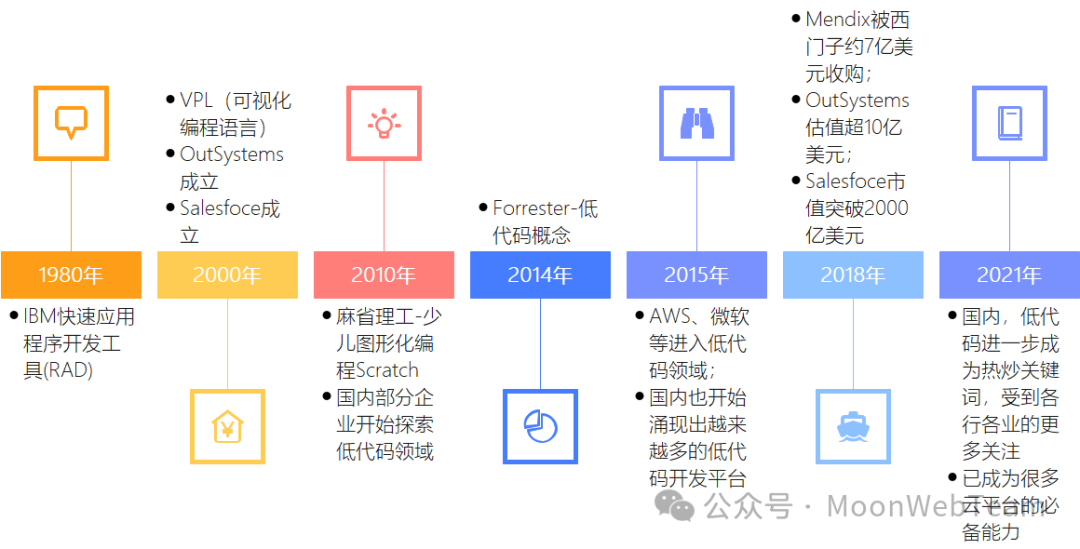

1. 低代码的概念由来
低代码的由来可以追溯到软件开发的演变过程。随着信息技术的快速发展,企业对软件应用的需求不断增加,传统的手工编码方式逐渐显得效率低下,难以满足快速变化的市场需求。
如果有研究过计算机程序语言发展史的同学,应该有听闻第一代编程语言 (1GL)到最新的第六代编程语言(6GL)的蓝图,每一代升级都是生产力的提升,到了第四代其实初见“低代码”的端倪。但是还没有正真提出“低代码”这一概念。

    1982 年,James Martin 在《无程序员的应用程序开发》⼀书中正式提出“低代码”。他在书中写道:“每台计算机可用的程序员数量正在迅速减少,以至于将来大多数计算机必须至少部分地在没有程序员的情况下工作“。极具前瞻性地预测了软件工程领域的发展趋势
      《Application Development Without Programmers》
      2014年。国际知名研究机构Forrester首先提出Low-Code (低代码)这一概念,自此低代码正式进入大众视野

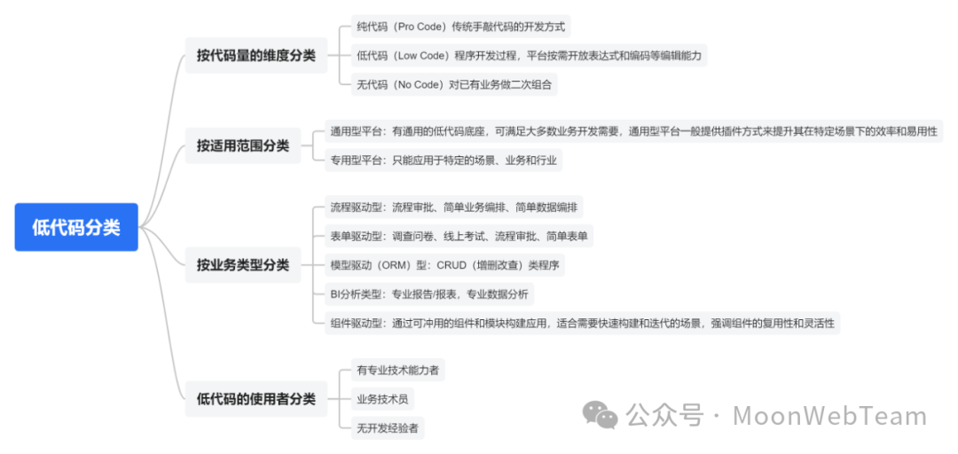

      2. 不同类型的“低代码”
      2.1. 按代码量的维度来分类
      这个维度下,程序的开发模式可以分为三种:纯代码(Pro Code)低代码(Low Code)无代码(No Code)
      纯代码(Pro Code)纯代码开发是指使用传统编程语言(如Java、Python、C#等)进行软件开发的方式。开发者需要具备编程技能,能够手动编写代码来实现功能。它的特点具有:灵活性 - 开发者可以完全控制代码的每一个细节,能够实现复杂的业务逻辑和功能;可扩展性 - 可以根据需求进行高度定制,适合大型和复杂的项目;学习曲线 - 需要较高的技术门槛,开发者需要掌握编程语言、框架和工具;维护性 - 代码的可读性和可维护性依赖于开发者的编码习惯和团队的规范。Pro Code 和 No Code 实际上都很好理解,一个是纯代码,一个是无代码。假设 Pro Code 的代码量是 100,那 No Code 就是 0,所以 Pro Code 和 No Code 是截然不同的,甚至你可以认为这两者毫无关系。No Code 的最典型形态莫过于 SaaS 类的产品了。

      2.2. 按适用范围的维度来分类
      低代码平台可以分为专用型通用型两种

      按照业务类型区分大概有流程驱动型、表单驱动型、模型驱动(ORM)型、BI 分析、组件驱动类型这几种,具体你可以看看这张表格(5 星为满分):

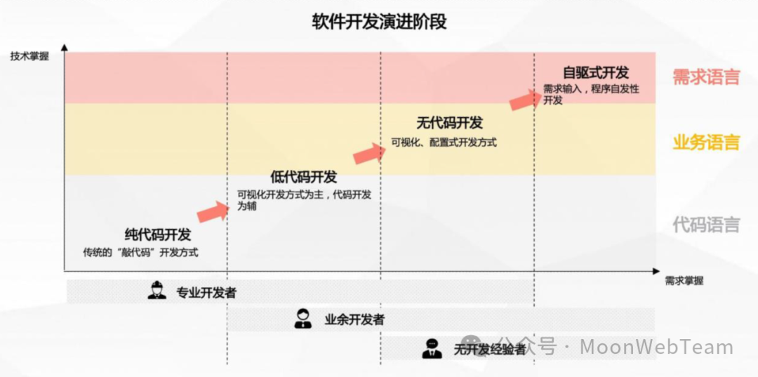

      2.4、按使用者的类型来分类
      如果按照使用者的类型进行分类,我们可以将开发平台的使用者分为 3 类:专业技术人员业务技术员相关无专业技能人员
      这里所说的业务技术员是一种正在兴起的角色,它是指构建供内部和外部业务使用的技术或分析功能的非 IT 部门员工。他们担任着装备和赋能非 IT 资源以构建数字化能力的战略角色。
      多数的无代码开发平台将业务技术员作为主要的用户群,为他们提供对已有业务的二次组合为主的基础开发能力,一般具有专业技能的开发人员是不会使用无代码开发平台的,因为专业技能者要面对的问题域已经大大超出了无代码平台的能力范围。
      而低代码开发平台一般会将专业技术人员和业务技术员同时作为他们的客户群,并以专业技术人员为主要用户群,业务技术员为次要用户群。
      随着低代码开发平台的成熟度上升,业务技术员用户群的占比会有所上升。因为成熟度高的低代码平台,不仅有各式各样的可视化工具来降低业务研发的难度和代码量,同时对业务研发生命周期各个环节的覆盖也会越来越完整。从开发到测试,从测试到上线,再到高容错运行时自动化部署 / 恢复、运行时自动化运维等各个环节的可视化、自动化完成,这为无 IT 技能的业务技术员独立开发提供了可能性。同时,越发完善的可视化自动化能力不仅会牢牢抓住已有的专业技能用户,还会吸引更多的专业技能用户的加入。
      纯代码到无代码甚至自驱式的开发,对平台的成熟度要求越来越高,同时也能降低使用者的门槛。
      总结以上分类,我们的大致脉络图如下:
      总体而言,其实低代码没有定性的分类,除了这些分类,其实也可以按照其它维度进行分类,这样分类只是让读者能更加清楚低代码包含的领域,有些客观上的认知

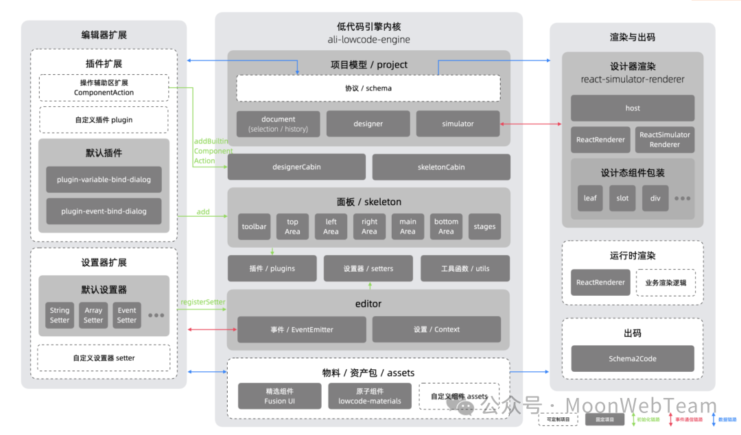

      3.1、阿里低代码平台

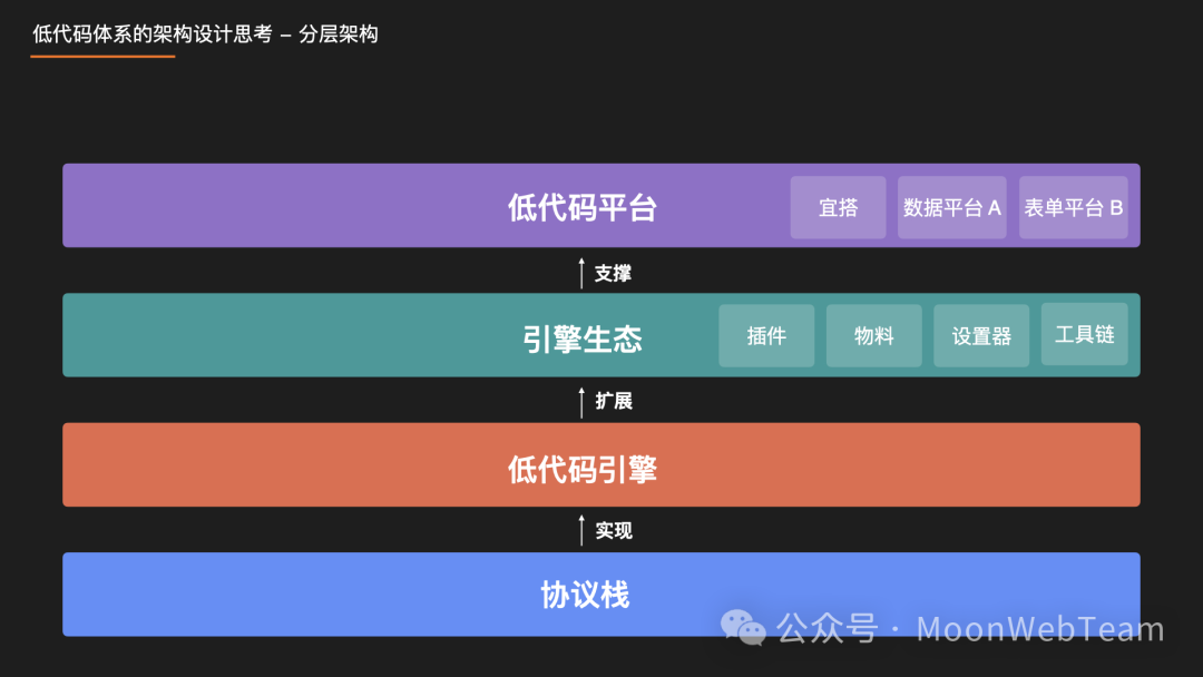

      按照阿里低代码白皮书的描述,低代码的架构构成自下而上分别是协议 - 引擎 - 生态 - 平台
      • 底层协议栈定义的是标准,标准的统一上层产物的互通成为可能。
      • 引擎是对协议的实现,同时通过能力的输出,向上支撑生态开放体系,提供各种生态扩展能力。
      • 生态就好理解了,是基于引擎核心能力上扩展出来的,比如物料、设置器、插件等,还有工具链支撑开发体系。
      • 最后,各个平台基于引擎内核以及生态中的产品组合、衔接形成满足其需求的低代码平台。
      每一层都明确自身的定位,各司其职,协议不会去思考引擎如何实现,引擎也不会实现具体上层平台功能,上层平台的定制化均通过插件来实现。

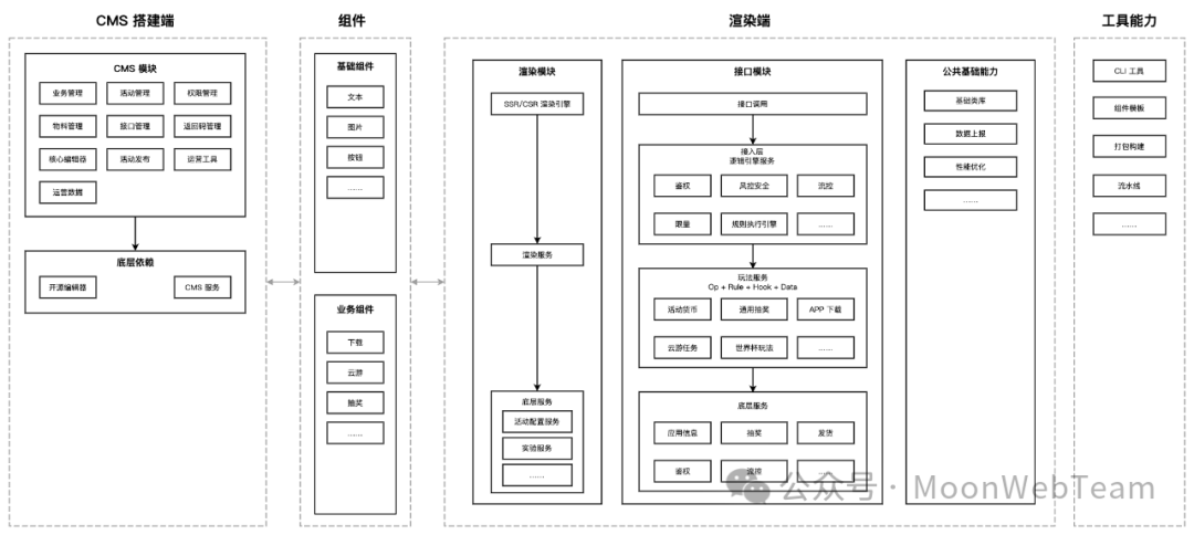

      官方也提供了核心编辑器的架构图:

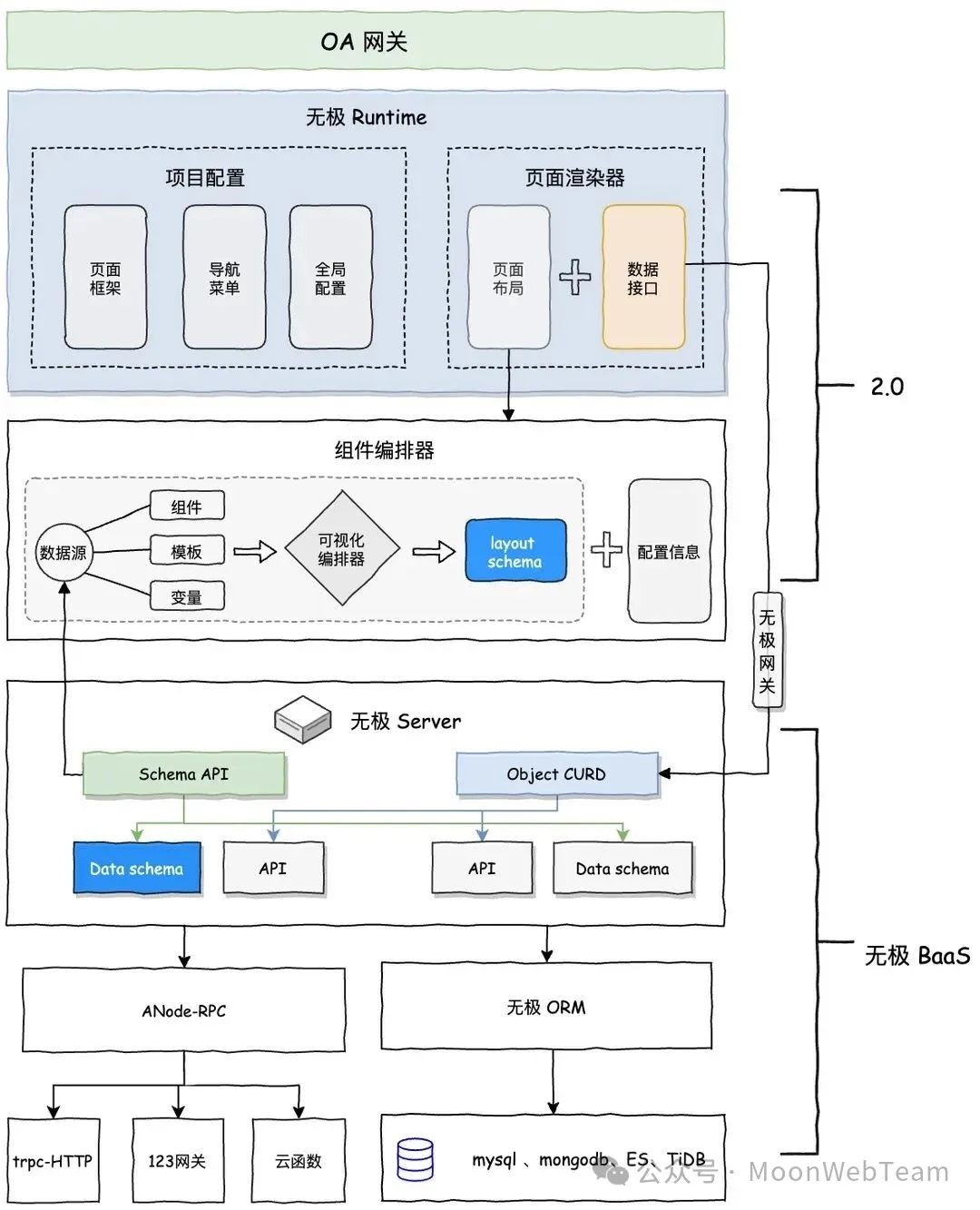

      3.2、无极低代码
      走了另一条截然不同的道路,从数据源开始,做表单配置映射,再到可视化拖拽,由数据模型驱动。虽然没有从底层开始就定义协议,但是它由强大的数据基底作为架构基石,再迭代到更灵活的可视化拖拽,也很自然且平稳。而且由于数据源有足够沉淀的基底,所以它在数据模型这块能处理的事情会更多,除了简单的数据CRUD,链表查询,事务处理,SQL自定义查询等能力众多低代码平台的设计中也是比较靠前的。所以它能支撑的业务场景能更加复杂,且更加灵活
      但是作为偏科toB的平台,在交互动画方面相对就比较薄弱,且为了兼容大量的内置事件以及数据联动,它也牺牲了部分性能。所以回过头来,我们在看看C端活动平台的低代码架构设计。

      Moka低码活动平台是基于魔方编辑器进行二次开发改造,而魔方编辑器官方提供的能力其实没有代码生成器这一说法,它的编辑产物是定义的DSL,再通过DSL生成页面配置描述文件,最后描述文件给到固定的runtime版本进行渲染。我们团队进行移植后,增加了独立的代码生成模块,能够将页面的整体体积进一步缩小,减少冗余的依赖。但其实做得还不够,如果按照理想中编辑器跟代码生成器的四个等级进行划分。
      代码生成器与编辑器之间的关系,可以大致分为这几个层次:
      •  Level 1:没有代码生成器的概念,或者极其粗糙;
      • Level 2:有相对独立的模块用于生成代码,但该模块与编辑器耦合严重;
      • Level 3:代码生成器与编辑器基本相互独立,具有同等地位;
      • Level 4:插件系统与生态,编译器必须再次抽象才能实现插件系统。
      目前魔方处于Level1阶段,还有很大的进步空间。笔者所处团队通过结合阿里低码的出码模块,已经对内部版本支持升级改造到Level2。但是距离Level3跟Level4依旧有不小的差距。

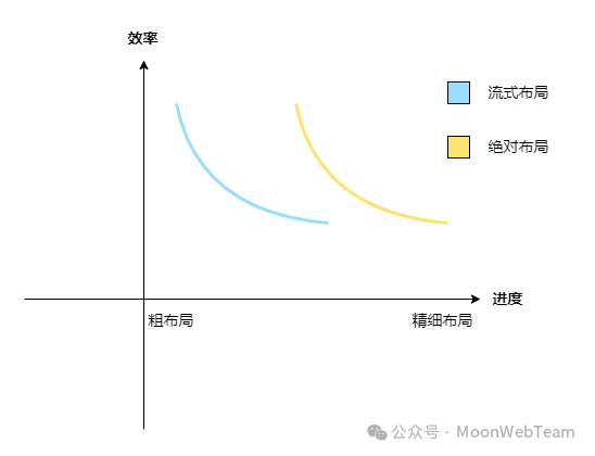

      布局就是按照 UI 设计稿或需求说明书里的草图,把需要的组件逐个放到界面上,并按照要求排列整齐,形成程序雏形的过程。Pro Code 开发模式下的布局过程是极抽象的过程,开发人员需要把形象化的 UI 设计稿转换为一行行抽象的指令,同时在脑海里想象这些指令的渲染效果。而在低代码模式下,布局过程是非常形象的过程。我们可以利用低代码编辑器的布局器,通过画布上的拖拉拽,可视化地完成这一过程。而且,由于新手初次尝试低代码开发所做的事儿就是布局,所以拖拉拽往往成了大家对低代码模式的第一印象。我们知道,不同类型的 程序,布局方式迥异,即使相同的程序在不同开发阶段也有不同的布局需求。笔者认为布局器最主要需要满足两方面的诉求,一是通用性,二是效率。
      通用性是我们在低代码编辑器研发早期主要关注的维度,随着低代码编辑器越发成熟,对效率的追求就逐渐超越了对通用性的追求。
      流式布局器和绝对布局器都具有很好的通用性。但在布局初始阶段,显然采用流水的方式效率高,而在布局的后期,使用绝对布局器进行精细化布局的效率更高。那么,我们将这两种布局方式组合使用,就可以得到一个既高效又通用的布局器了。
      组合听似简单,实际上非常依赖协议的实现。目前比较好的方式实现各种布局器的相互嵌套使用。可以将布局器包装成了一种容器。容器也是一种组件,它具有组件的任何特性,但具备一个普通组件没有的能力:它能装得下其他组件或容器。目前市面上绝大部分低代码其实都兼容该方式的做法。

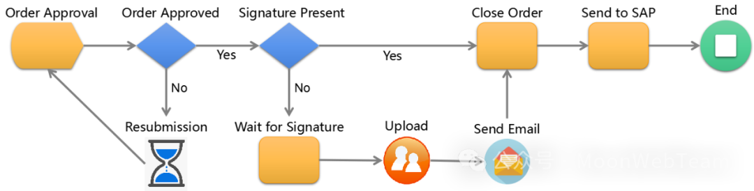

      可视化逻辑编排,编码时的流程逻辑是通过一行行代码自上而下来体现,可视化逻辑编排需要对逻辑有不同的组织方式。一种比较常见的逻辑可视化组织方式是流程图,通过流程图的形式来表达一个逻辑过程是非常自然的想法。
      下面这个流程图,描述了一个订单审批的过程,看上去逻辑是比较清晰的:
      简单的流程图里包含了代码逻辑的三种基本控制结构:循环结构、选择结构、顺序结构,并且这三种结构在图中的呈现和融合都非常自然。关键是,BOHM & Jacopini 早在 1966 年就从理论上证明了,只要能同时支持这 3 种结构的流程,就可以表达任何复杂的程序逻辑。
      通过可视化逻辑编排,实际上生成的代码可能如下所示:

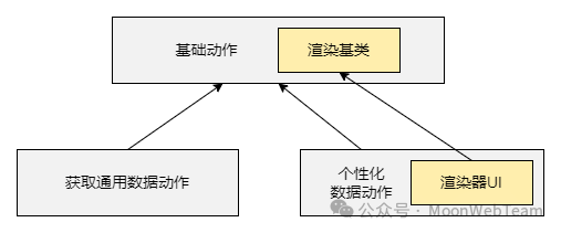

      4.3、数据
      程序开发中还有一个重要的环节,组件如何获取和渲染数据。信息采集,就是要定义一个收集开发者配置信息的视图。获取数据的各个动作,需要采集的信息都大不相同,不同的个性化数据需要采集的信息也各不一样。因此,在基础动作中,这部分是抽象的,我们无法知晓具体该绘制啥样的 UI,但可以约束具体动作采用什么方法来绘制 UI
      子类可以将处理 UI 的所有逻辑,都封装到动态渲染器中。信息保存是可以在基础动作中直接实现的,只需要在基类中提供读写数据的 API 给子类使用即可

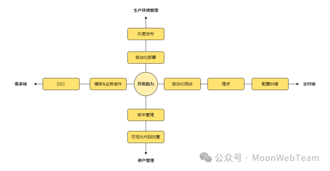

      此外还有一些增值功能,包括 UI 设计规范自动对齐、提供 UI 设计稿转代码(D2C)能力、页面的可维护性、页面的埋点 & 数据采集、程序的开源合规治理、程序的安全漏洞治理、程序的性能等等。简单来说,这些都是低代码平台的亮点能力,并且是拉开与 Pro Code 差距的重要能力。
