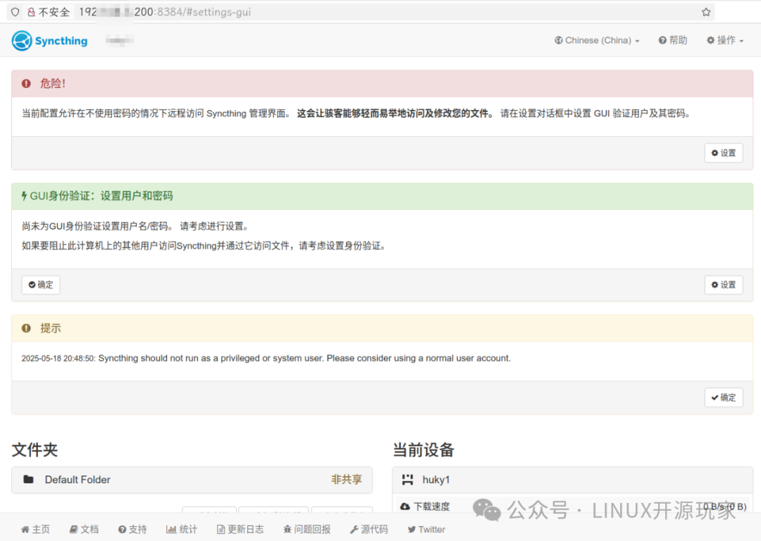

现在通过浏览器访问http://ip:8384可以打开syncthing的配置界面了

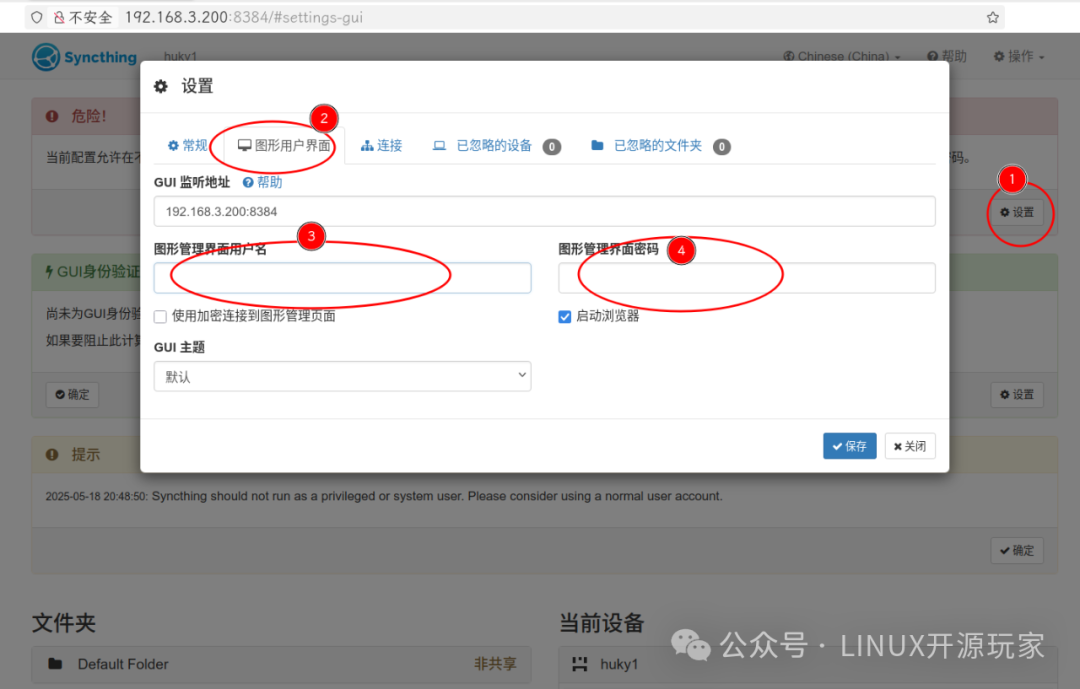

第一次运行会建议配置web访问的用户名和密码,这个不是必须,顺手配置就是。

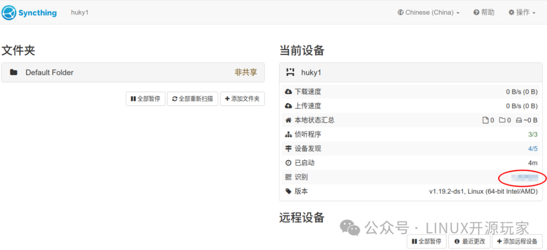

先说说基本的概念,syncthing访问要先添加设备,然后再添加设备上的共享文件夹,两次从手机发起后都要对端的PVE确认同意。
下面是PVE本机的默认配置,左边是默认文件夹,右边是默认的本机设备,那个圈红就是本机的识别码的首写部分,点击会弹出完整的识别码和二维码。

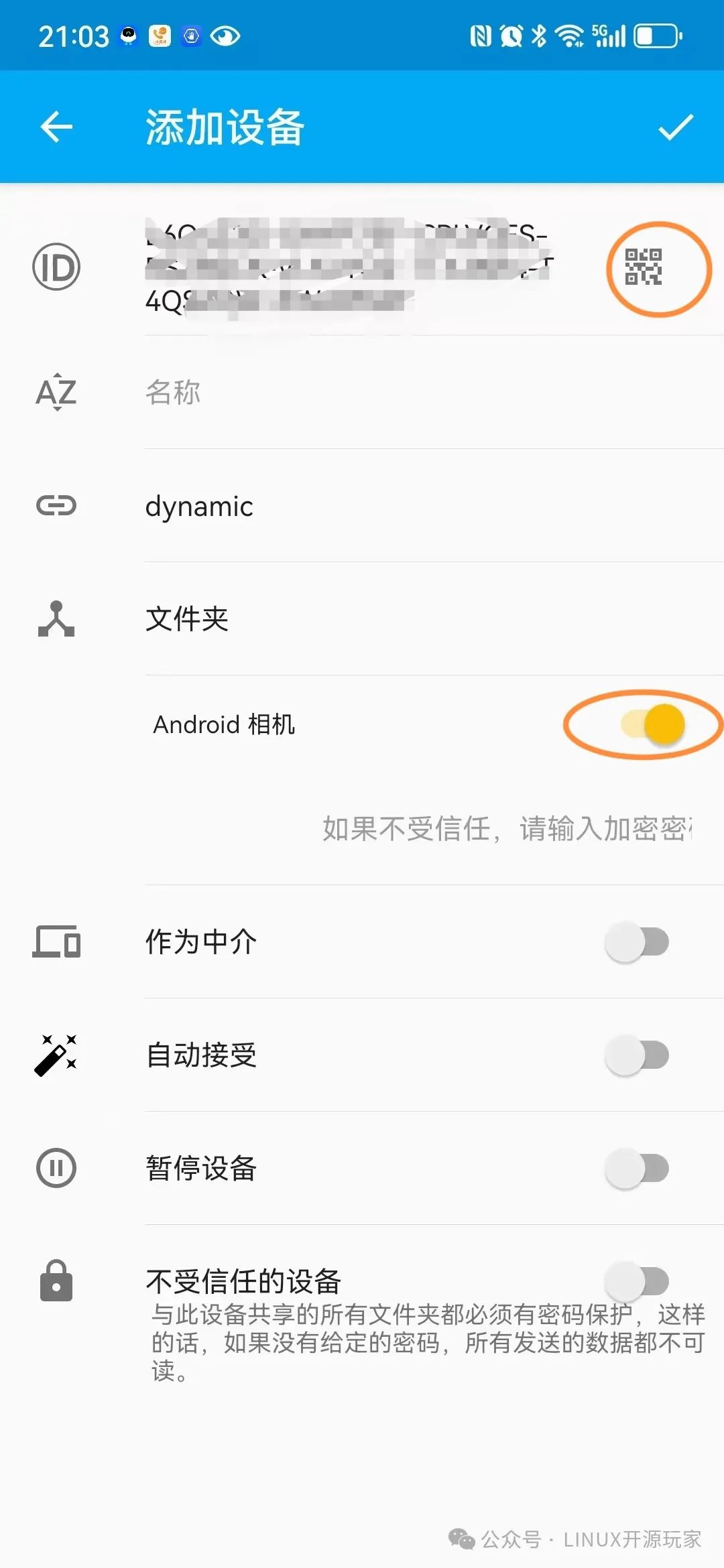

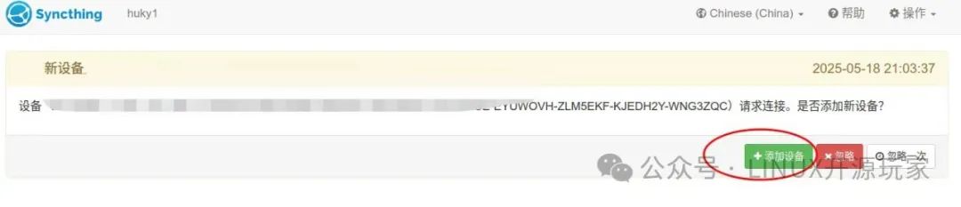

在手机syncthing-fork的设备界面,点击右上角添加设备,扫描这个识别二维码
然后PVE这边会弹出确认,同意手机连接。

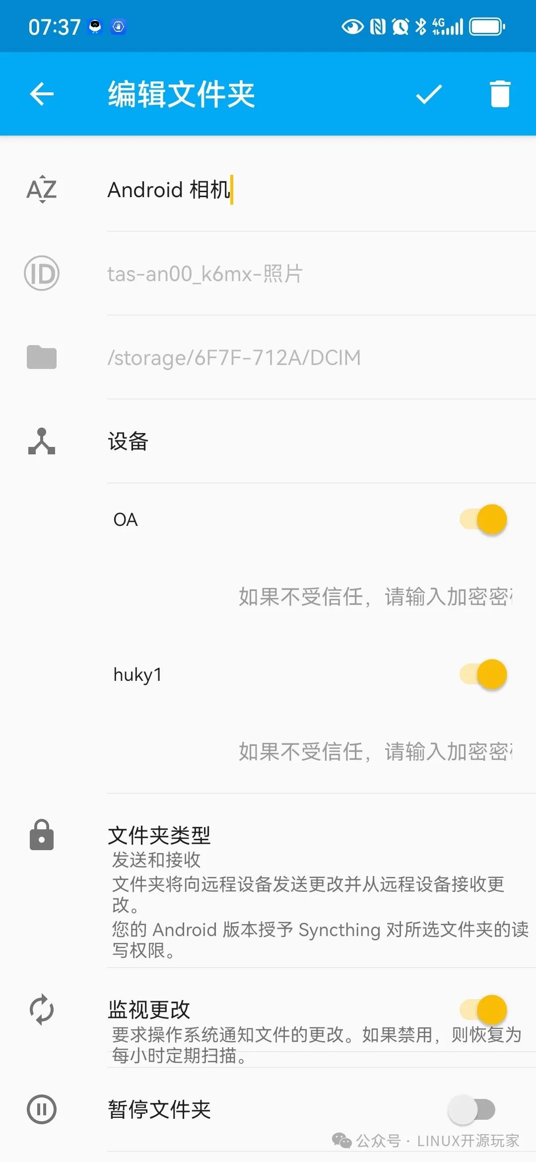

手机的文件夹默认也没有共享,长按后选择要共享到的设备

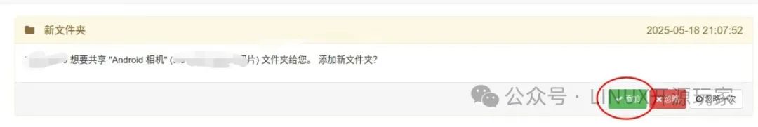

之后手机这头会请求共享文件夹,要求PVE这边同意

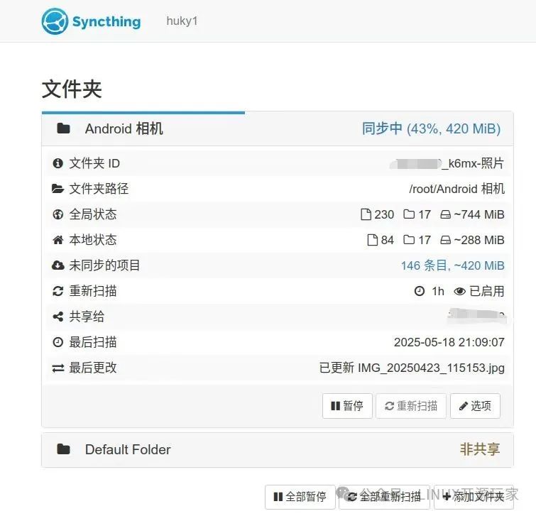

会自动新建目录来同步手机文件夹“Andriod 相机”
以后新拍的照片会在wifi下自动同步到PVE目录下
# du -sh Android\ 相机/*...745M	Android 相机/Camera...

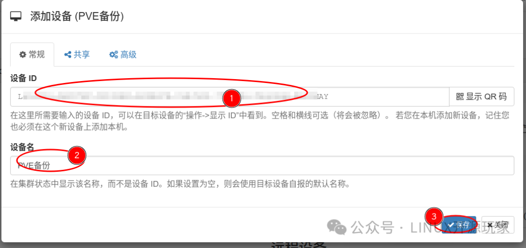

步骤一样,先添加设备,这里没法扫描二维码,直接复制识别码即可,同样需要对端允许

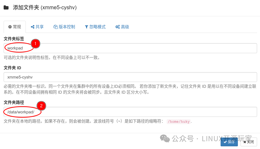

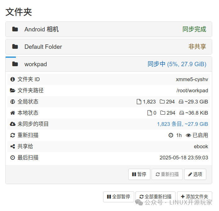

然后添加一个共享文件夹,指定名称和目录

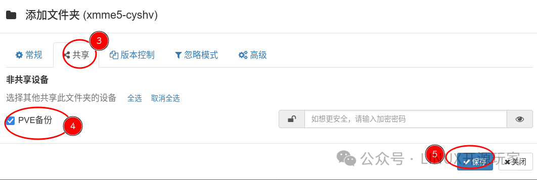

默认情况下文件夹不会共享,需要指定设备允许访问
经过PVE这边同意后就开始同步文件夹
