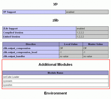

(Windows+IIS 下执行加密过后的 phpinfo(); )

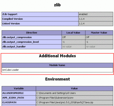

(Linux+Apache 下执行加密过后的 phpinfo(); )

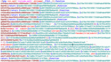

(编码后的程序)
(sourcecop 的译码加载程序)
