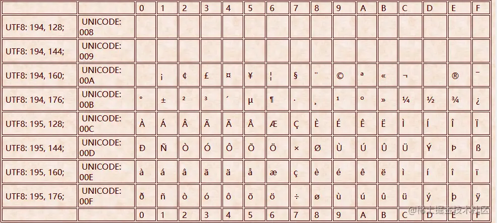

 再看看 Unicode的 128-255部分:

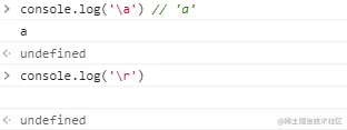

\ + 字符
\ 是一个特殊的存在,转义字符,大多数情况下,不产生什么作用。 只对一些特殊的字符起作用。
从下可以看出\a这个\没有任何作用,对\r就不一样了。
更多转义字符知识,参见 转义字符-维基

我们这里显示的肯定是Unicode字符啊,前面提过了, JS字符编码采用的是UTF-16啊。 可以用码点在128-255的一个字符试试, 那就码点254的字符吧:
扩展 ASCII 254:
Unicode 254: 'þ'
//376 = 254..toString(8)
'\376'  // 'þ'
所以大家要明白,我们这各种字符表示方法,表示的都是Unicode字符。

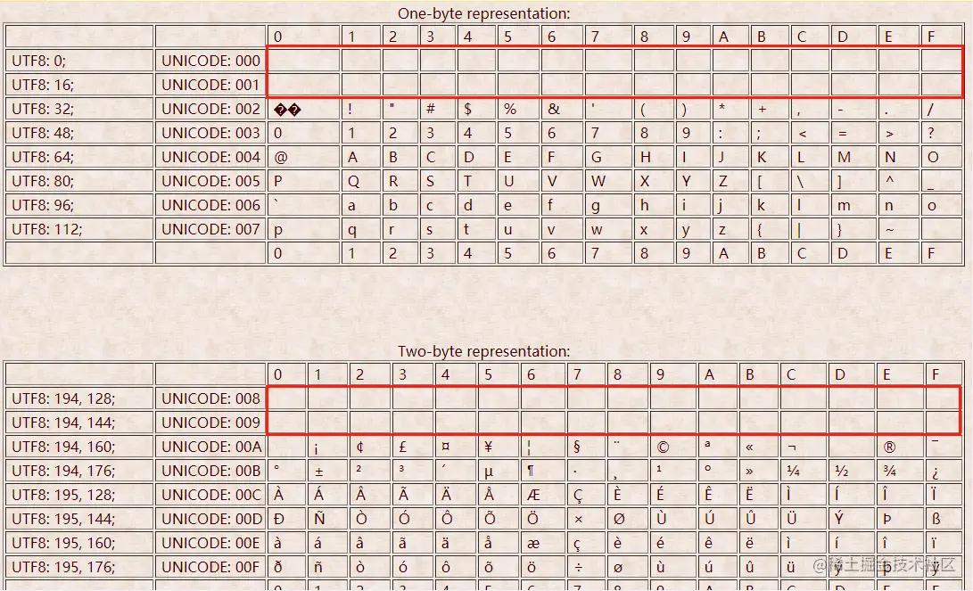

到这里你可能问,你这里,那么这不能显示,那不能显示,有没有一个表啊。有的, 参见 Unicode码表, 这里记录了 0x0000 到 0xFFFF的码点的字符,一般情况准够用。
0-255码点范围内, 0x00 到 0x1F(0-31), 0x80 到 0x9F(128-159)是无法显示的或者看不见的。
'\x9F'  // '\x9F'   // 编码输出
'\xA1'  // "¡"     // 正常
这个结果,在不通浏览器,可能输出还不一样。 尽量采用最新版本的chrome去验证。
虽然输出的显示有些区别,但是都表示这玩意不能表示一个字符,请自重。

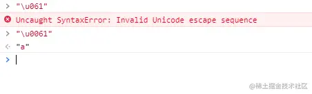

\u + 四位十六进制
这里固定是4位,少一位都不行。
"\u0061" // "a"
"\u061"  // 报错
还是4位,如果多了, 截取前4位,后面的直接追加。看个例子,非常好理解。
'\u0061'   // 'a'
'\u00610'  // 'a0'
这里也就反应了问题,码点大于0xFFFF,大于4位16进制的字符怎么表示???
ES6考虑了这个问题,于是推出了 \u{ + 十六进制 + }, 看下个章节。
