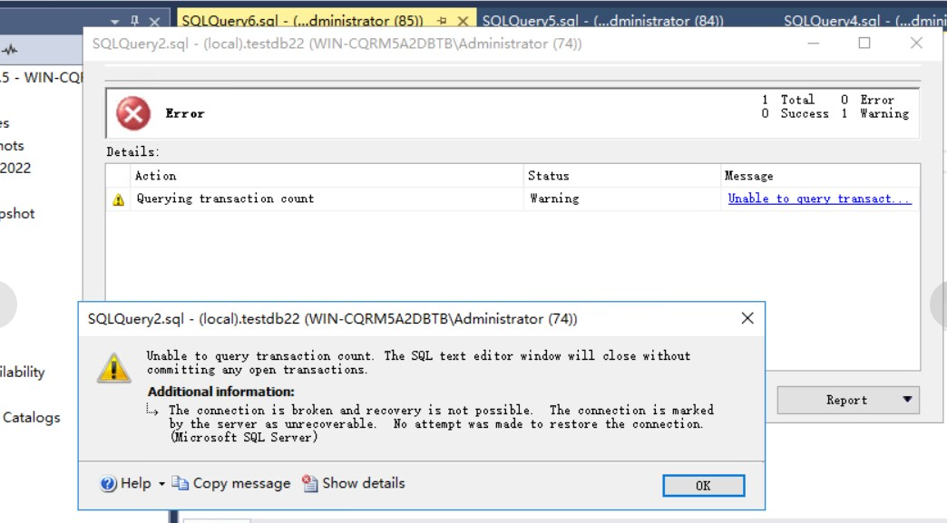

在窗口一我们运行插入数据脚本,使用多次 CROSS JOIN,以获得足够多的数据,插入数据脚本实际是一个模拟的大事务。
--窗口1
CREATE DATABASE testdb
GO
USE testdb
GO
SELECT * INTO testObject FROM sys.all_objects --前面脚本执行完成再执行下面的插入语句 INSERT INTO dbo.testObject SELECT o.* FROM sys.all_objects o CROSS JOIN sys.all_objects o1 CROSS JOIN sys.all_objects o2 CROSS JOIN sys.all_objects o3 CROSS JOIN sys.all_objects o4
返回信息如下
-- Msg 109, Level 20, State 0, Line 0
--A transport-level error has occurred when receiving results from the server. (provider: Shared Memory Provider, error: 0 - 管道已结束。)
在窗口二我们在关闭测试实例时,窗口一的插入事务仍然在运行。

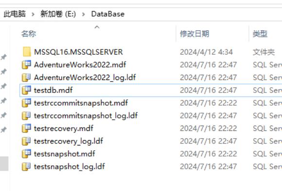

数据库停服后,将testdb数据库 的ldf事务日志文件改名或者移到其他路径,重新启动SQL Server 服务,可以看到,testdb 数据库处于“恢复挂起”状态。
因为在停服时候,还有未提交的插入事务保存在ldf事务日志文件,需要在数据库启动时候把事务日志捞出来做crash recovery。
数据库启动之前,已经把ldf事务日志文件移动到别的地方
此时,我们已经有一个孤立的,不一致的数据库文件。
现在我们必须先离线数据库,把mdf文件复制到别的地方作为备份,然后删除数据库,为后续的附加ldf事务日志文件做准备

把mdf文件复制到别的地方作为备份,因为数据库离线了,并不会删除物理数据文件

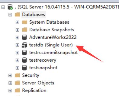

头两个命令将数据库分别置于紧急模式和单用户模式,这是我们执行 DBCC CHECKDB 的 REPAIR_ALLOW_DATA_LOSS 选项的前提。
最后一句命令是将数据库恢复多用户模式。
--窗口8
--使用最小数据丢失的方式,修复数据库
USE [master]
GO
ALTER DATABASE [testdb] SET EMERGENCY
GO
ALTER DATABASE [testdb] SET SINGLE_USER WITH NO_WAIT
GO
DBCC CHECKDB([testdb],REPAIR_ALLOW_DATA_LOSS) WITH ALL_ERRORMSGS
--dbcc checkdb执行完毕之后执行下面语句,让数据库可以重新访问
ALTER DATABASE [testdb] SET MULTI_USER WITH NO_WAIT

数据库处于单用户模式

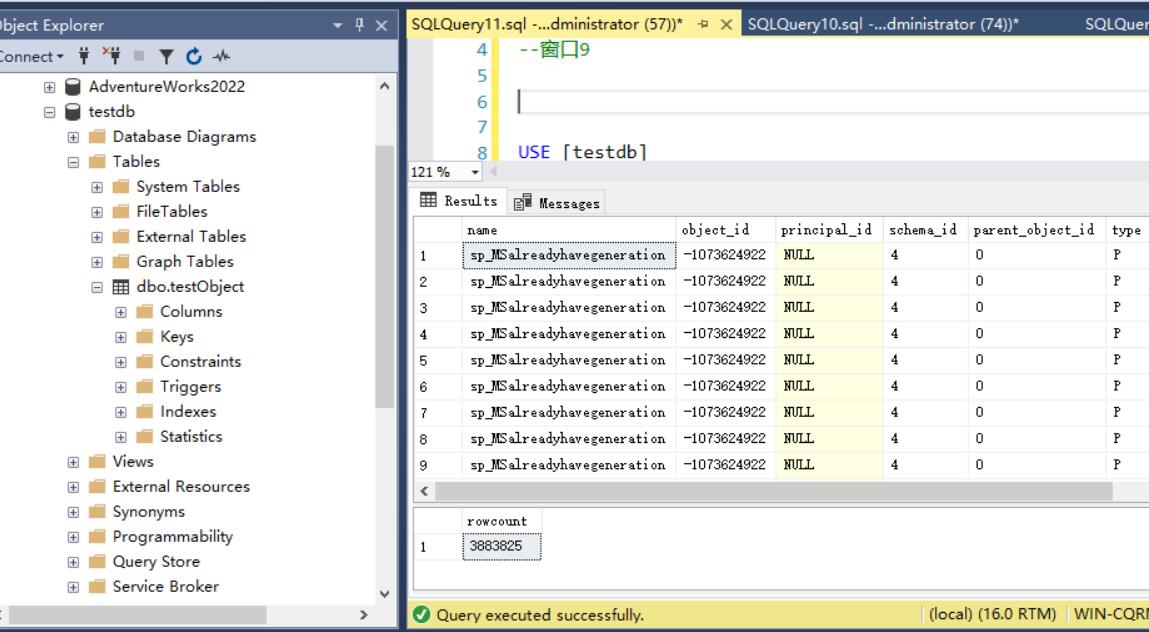

设置回多用户模式之后,尝试查询数据
--从数据行数来看,具体你是不知道丢失多少数据的,只能说能挽救多少是多少吧
USE [testdb]
GO
SELECT TOP 10 *  FROM [dbo].[testObject]
SELECT COUNT(*) AS'rowcount' FROM [dbo].[testObject]
数据是查询出来了,但是具体丢失多少数据,我们无法掌握
至少数据库最后一次checkpoint点之后的所有数据将会丢失。
