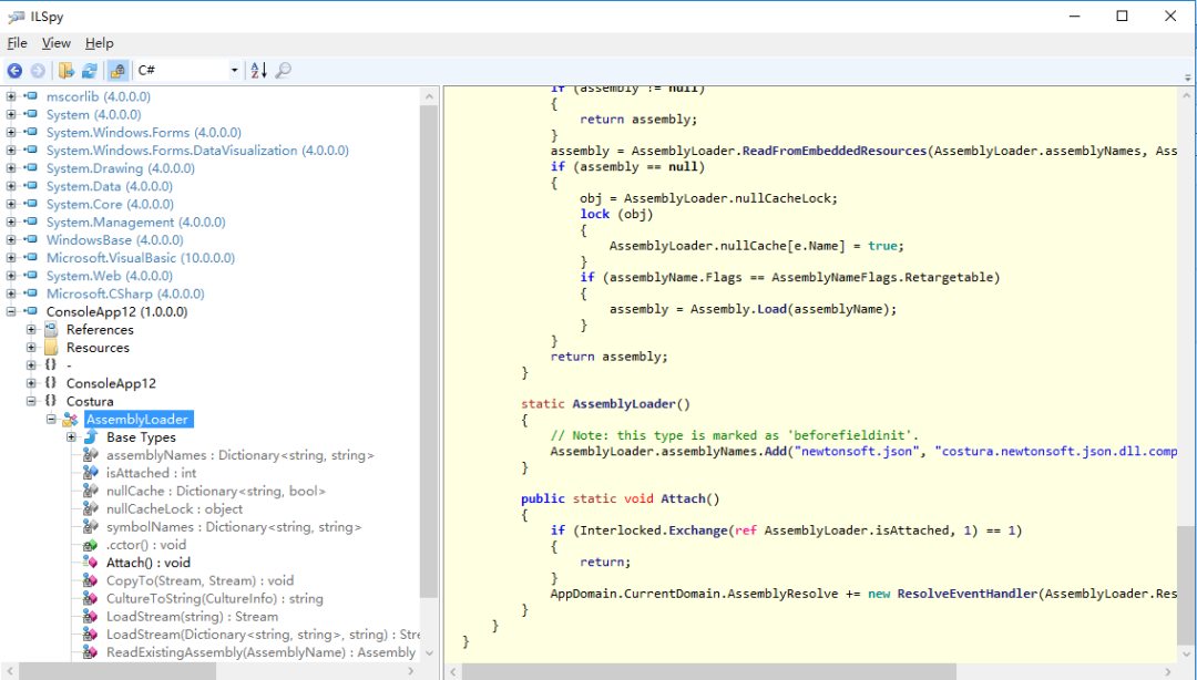

验证编译结果
编译项目后,打开项目的 bin/Debug/ 或 bin/Release/ 目录,找到生成的 EXE 文件。此时,你可以检查一下,看看所有依赖的 DLL 文件是否都已经成功打包到这个 EXE 文件中。如果在这个目录下没有发现其他多余的 DLL 文件,那就说明我们的配置成功了。这就好比检查一个包裹,看看里面是不是装好了所有需要的东西 。

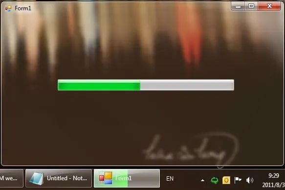

打包后的效果与优势
经过上述步骤,我们成功地将 WinForm 项目打包成了一个独立的 EXE 文件。现在,这个单独的 EXE 文件就像是一个 “超级程序”,它把原本零散的 DLL 文件和其他依赖项都整合在了一起。用户拿到这个 EXE 文件后,无需进行繁琐的安装过程,也不用担心缺少依赖文件而导致程序无法运行,只需双击这个文件,就能直接启动我们的 WinForm 应用程序,就像使用一个简单的绿色软件一样方便 。
