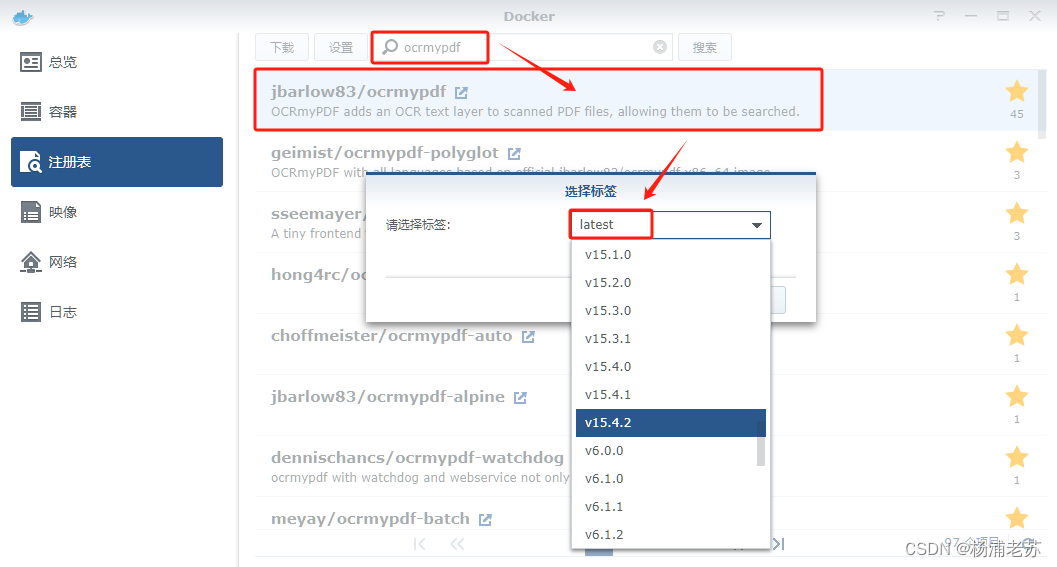

在注册表中搜索 ocrmypdf ,选择第一个 jbarlow83/ocrmypdf,版本选择 latest
本文写作时, latest 版本对应为 v15.4.2

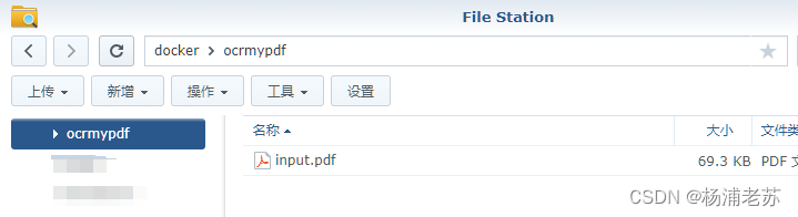

在 docker 文件夹中,创建一个新文件夹 ocrmypdf
# 新建文件夹 ocrmypdf
mkdir -p /volume1/docker/ocrmypdf
# 进入 ocrmypdf 目录
cd /volume1/docker/ocrmypdf

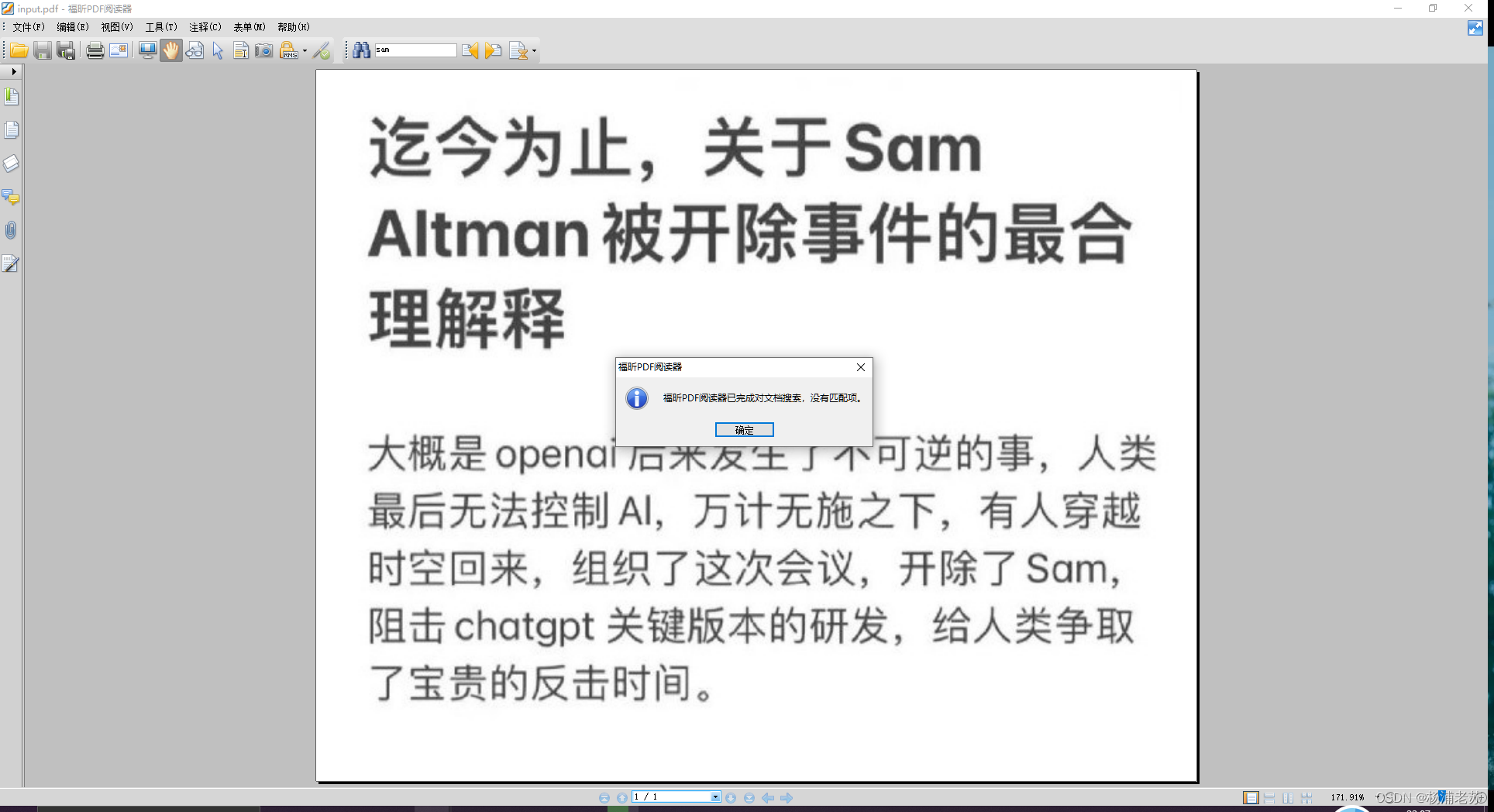

准备一个文档用于测试,这是网页上打印生成的 pdf 文件,直接搜索 sam 是没有 没有匹配项
将这个文档放入 ocrmypdf,命名为 input.pdf

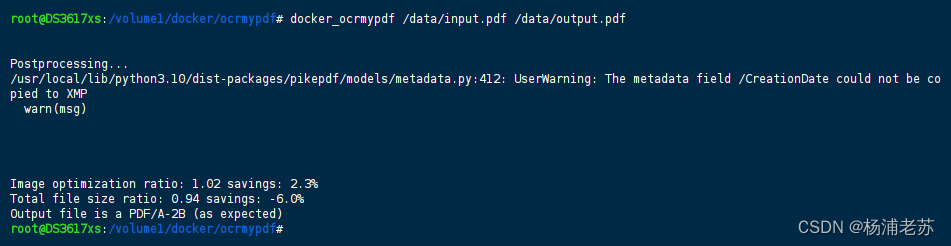

alias docker_ocrmypdf='docker run --rm  -i --user "$(id -u):$(id -g)" --workdir /data -v "$PWD:/data" jbarlow83/ocrmypdf:latest'
# 运行 OCR
docker_ocrmypdf /data/input.pdf /data/output.pdf
其中:
  • -- rm:表示在容器退出时,会将其删除;
  • --user "$(id -u):$(id -g)":用于指定在容器内运行的用户和组,确保容器内的进程以与宿主机相同的用户权限运行,以防止权限问题;
  • --workdir /data:指定容器内的工作目录;
  • -v "$PWD:/data":将 /volume1/docker/ocrmypdf 映射到了容器内的 /data ;

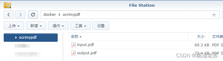

运行完成后,会在 ocrmypdf 中看到多出了一个文件 output.pdf

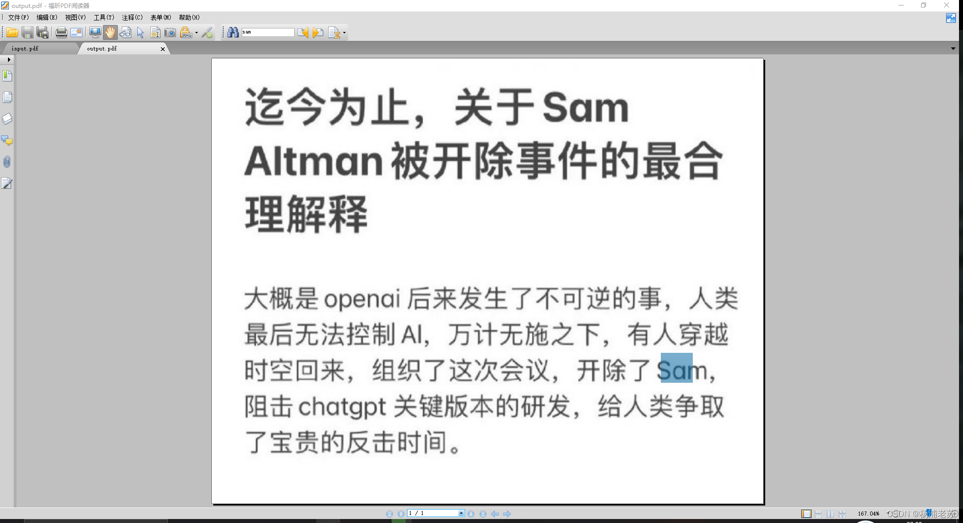

下载到本地后,用 pdf 阅读器打开后,继续搜索 sam 显示有 2 处匹配
第二处
