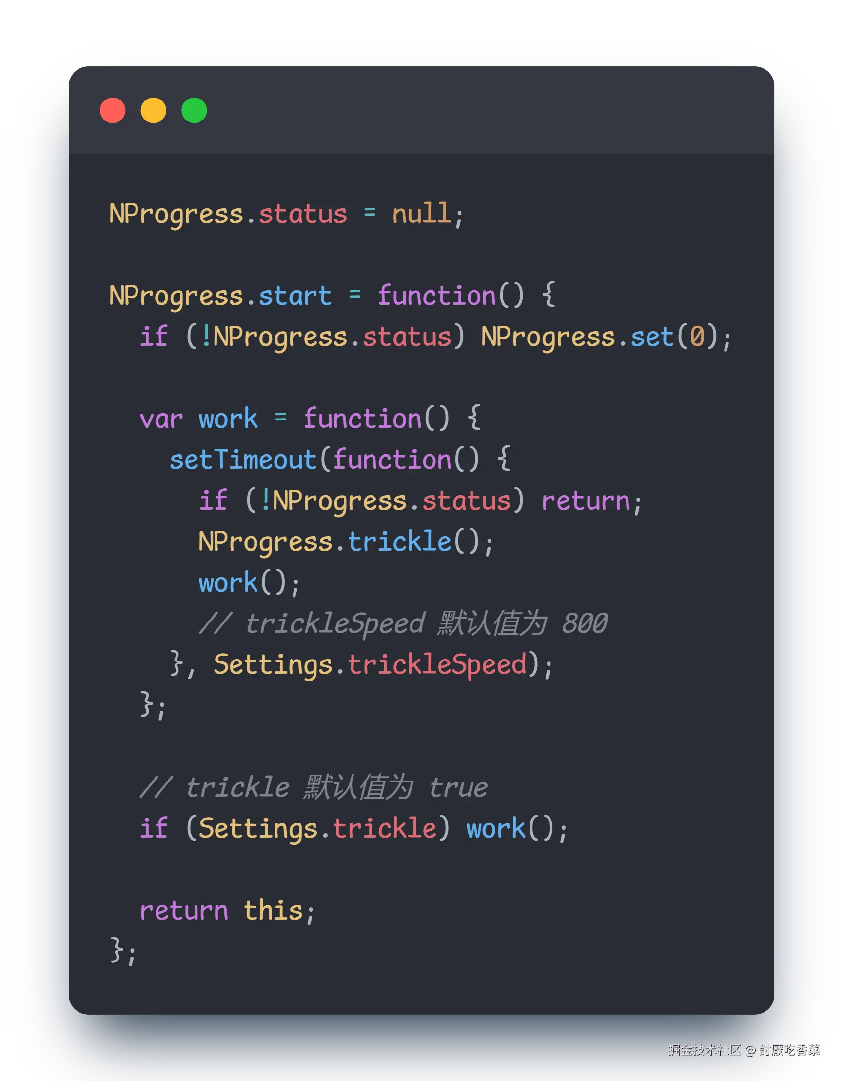

我们这里不关注它的样式相关计算,主要来看看对进度的控制,直奔 start 方法:

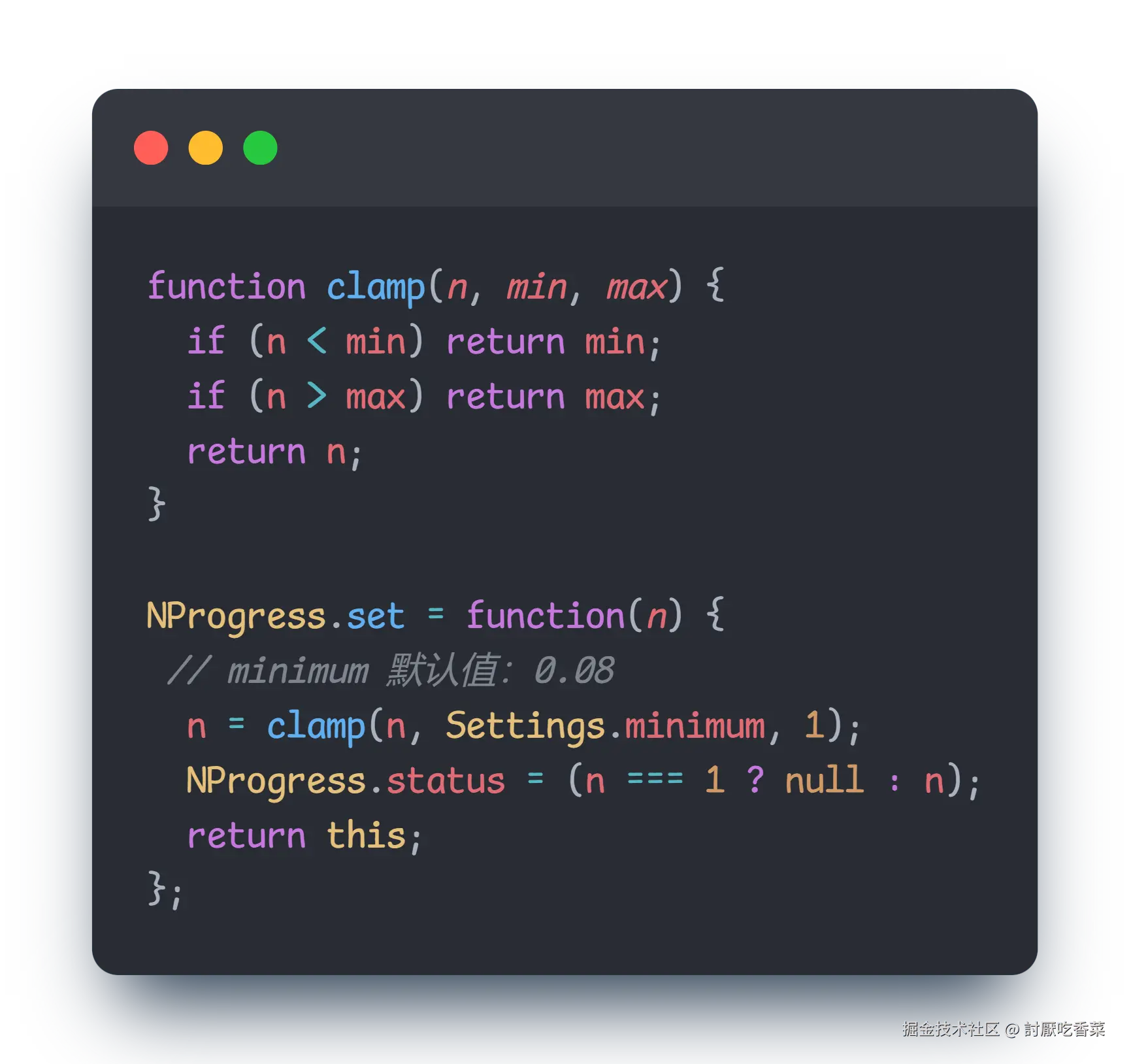

还是比较清晰的,这里的 status 就是内部维护的进度值,默认为 null,所以会执行 NProgress.set,我们再来看看 set 方法:
set 方法里有一大堆设置动画样式逻辑都被我剪掉了,关于进度相关的只有这些。相当于利用 clamp 来做一个夹层,因为初始进来的 n 为 null,所以经过处理后进度变为 0.08
再回到 start 的逻辑,其中 work 就是内部轮询控制进度自增的方法了,初始配置 trickle 为 true 代表自动开启进度自增,由于进度条在 set 方法中已经设置为 0.08,所以走到后面的 NProgress.trickle 逻辑

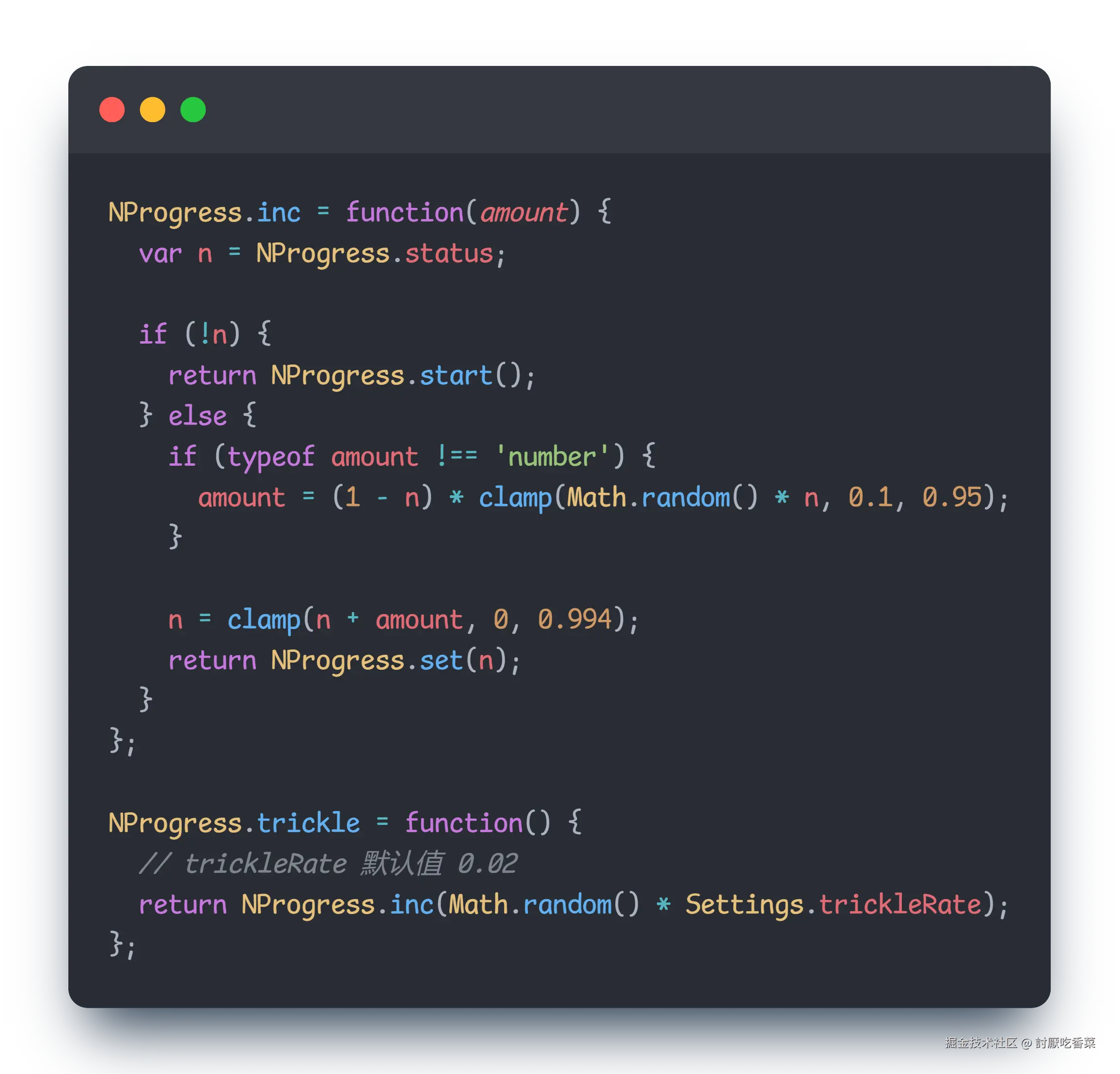

看来这里就是进度控制的核心逻辑了, trickle 里主要调用了 inc,在 trickle 中给 inc 传递了一个参数:Math.random() * Settings.trickleRate,显然这里范围是:0 <= n < 0.02
而在 inc 中,如果传递的 amount 有值的话那就每次以该值进行自增,同时又使用 clamp 将最大进度卡在 0.994
最后再调用 set 方法,set 里才是更新进度和视图进度条的方法,涉及到进度更新时都需要回到这里

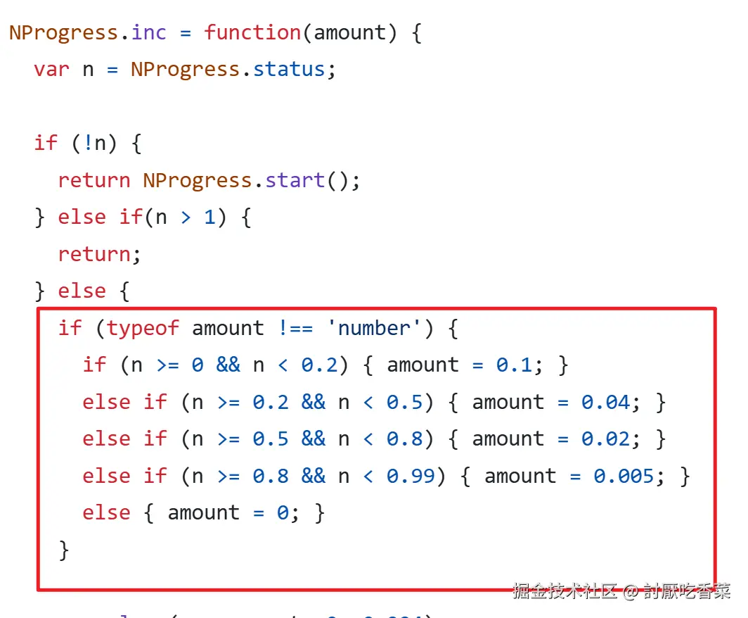

当然 NProgress.inc 也可以手动调用,还对未传参做了兼容处理:
amount = (1 - n) * clamp(Math.random() * n, 0.1, 0.95)
即根据当前进度 n 计算剩余进度,再随机生成自增值

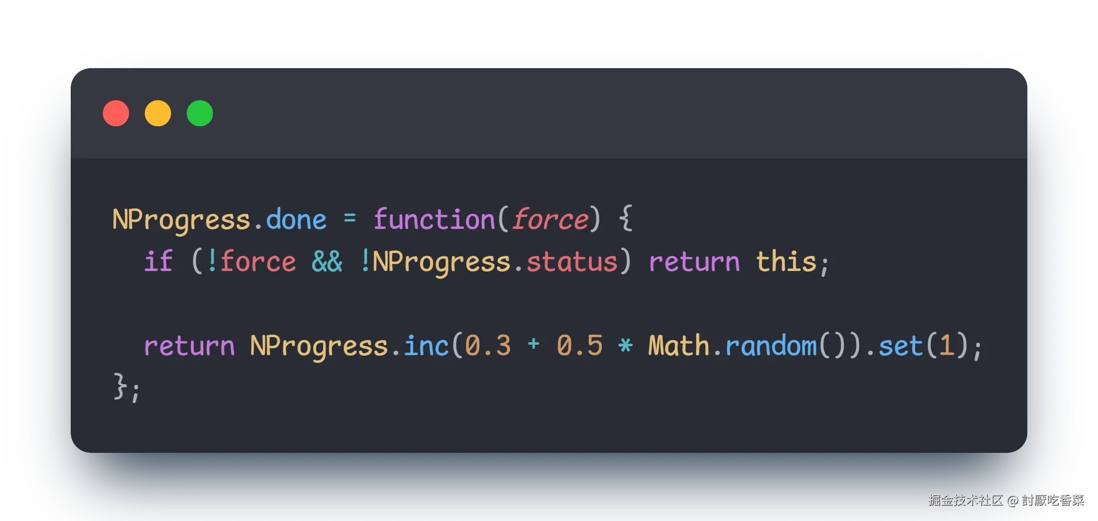

再来看 done 方法,它就比较诡异了:
按理来说直接将进度设置为 1 就行,但它以链式调用 inc 再调用 set,相当于调用了两次 set
而这里 inc 传参又没什么规律性,推测是为了 set 中的样式处理,感兴趣的可以去看看那部分逻辑,还挺多的...😶

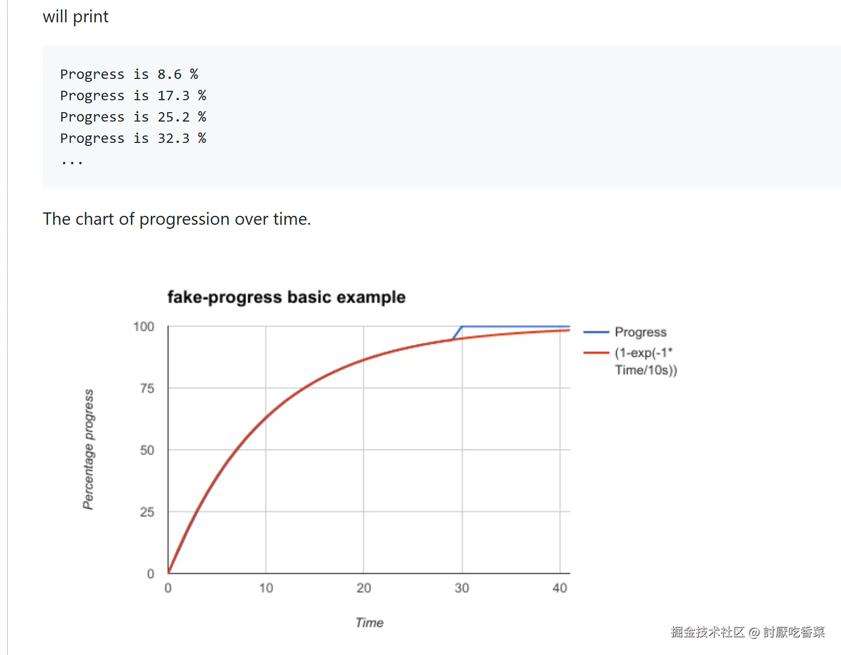

至于 fake-progress 则是我在调研期间直接搜关键词搜出来的😶:piercus/fake-progress: Fake a progress bar using an exponential progress function
很明显看介绍就是干这个事的,而且还十分专业,引入数学函数展示假进度条效果,具有说服力:
所以我们项目中其实就是用的这个包,只不过和 NProgress 类似,两个包都比较老了,瞟一眼源码发现都是老 ES5 了🤐

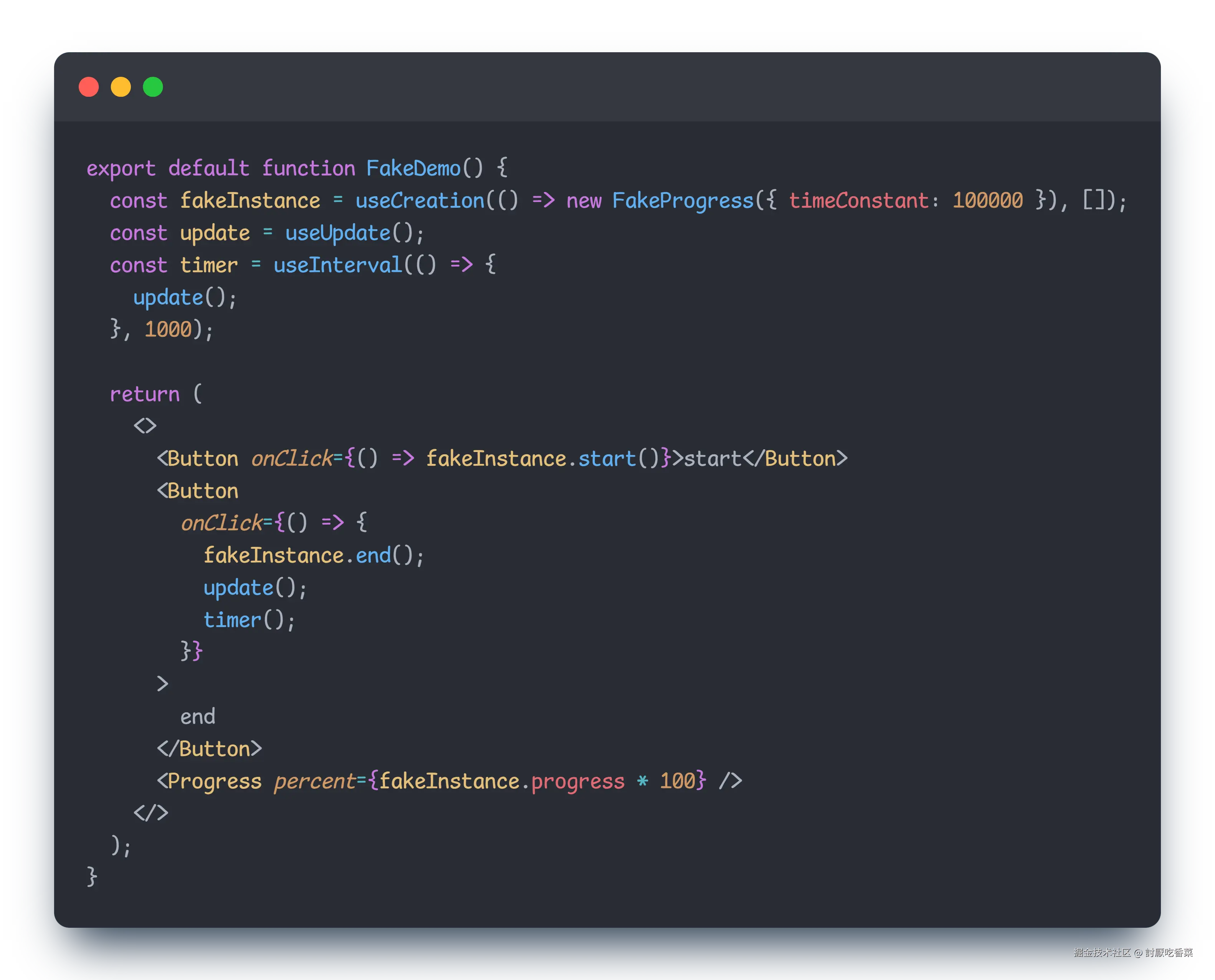

因为我们项目中用的是 React,这里给出 React 的 demo 吧,为了编写方便使用了几个 ahooks 里的 hook:
其实使用方法上与 NProgress 都类似,不过两者都属于通用的工具库不依赖其他框架,所以像视图渲染都需要自己手动来做
注意实例化中的传参 timeConstant,某种意义上来讲这个值就相当于“进度增长的速率”,但也不完全等价,我们来看看源码

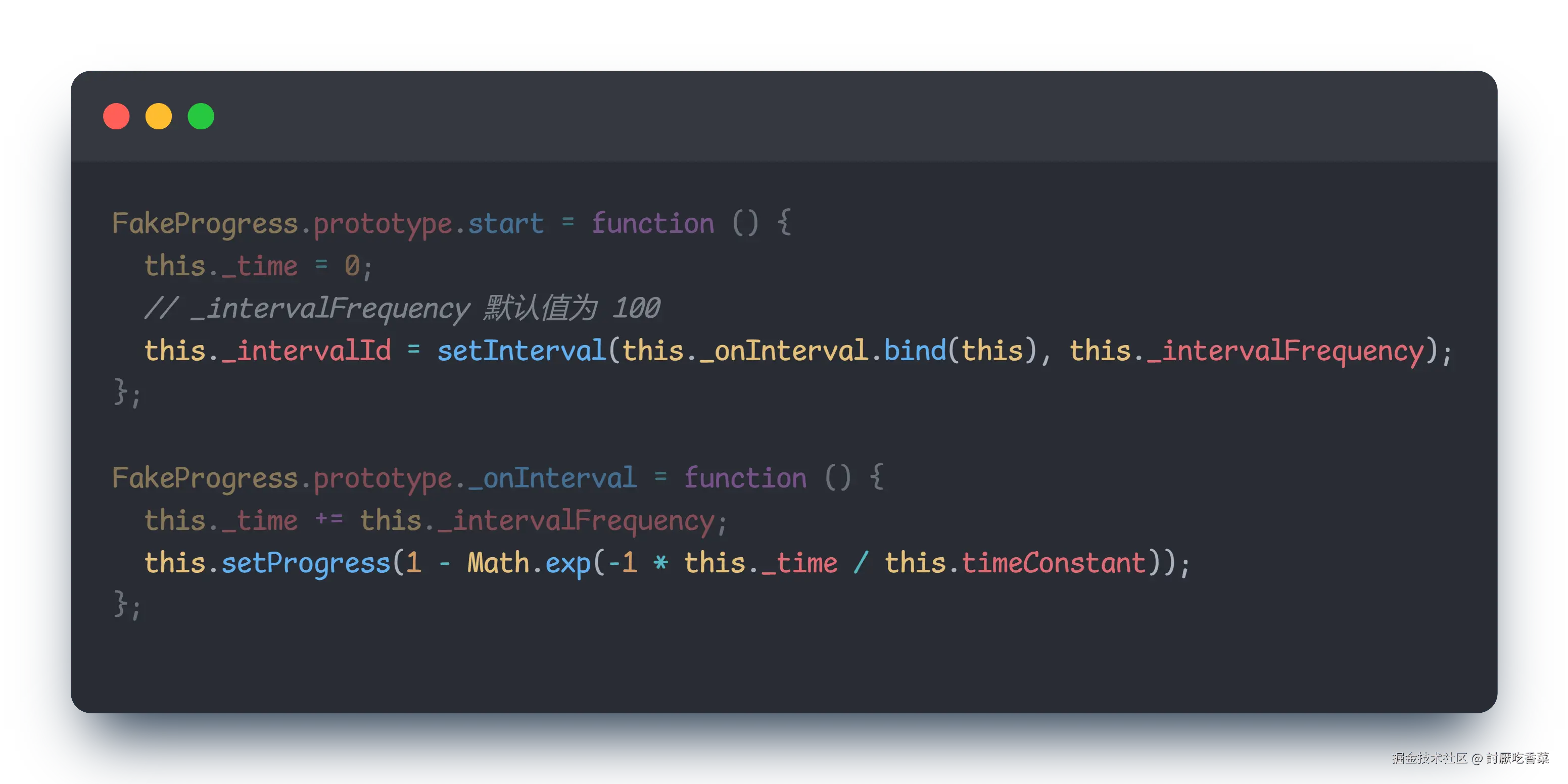

因为不涉及到样式,fake-progress 源码更简单,核心就在这里:
下方的数学公式就是介绍图中展示的,只能说刚看到这部分内容是真的是死去的数学只是突然又开始攻击我😅,写了那么多函数,数学函数是啥都快忘了

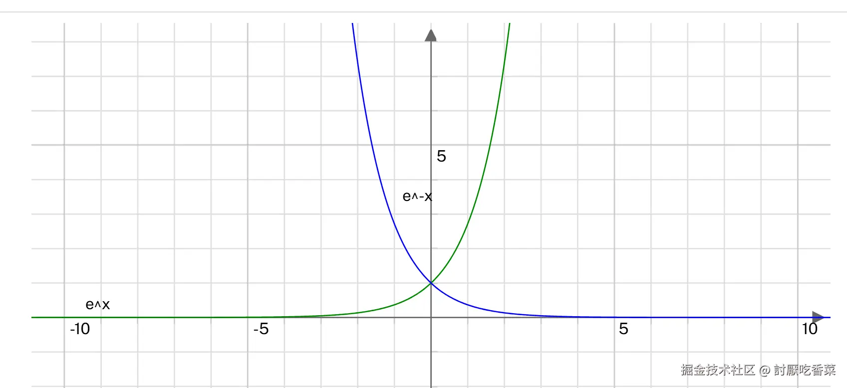

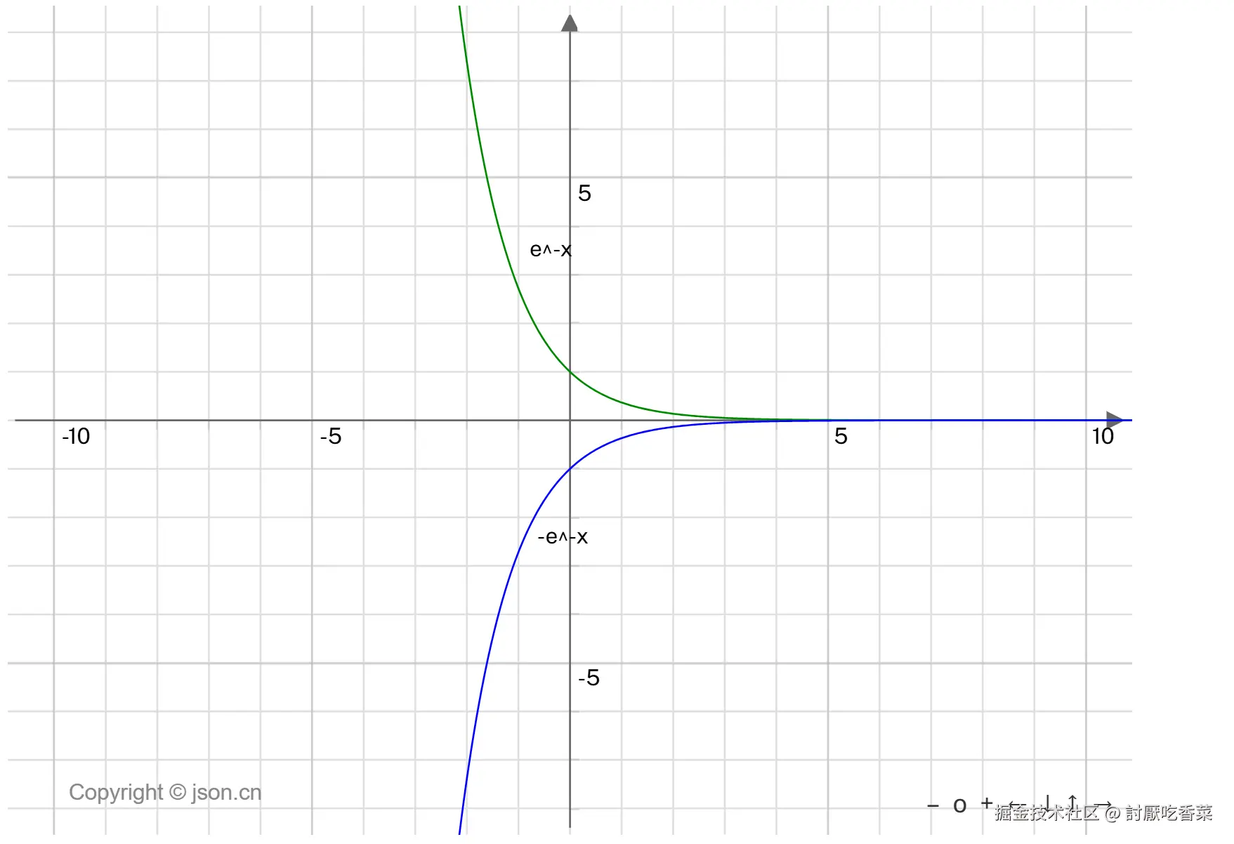

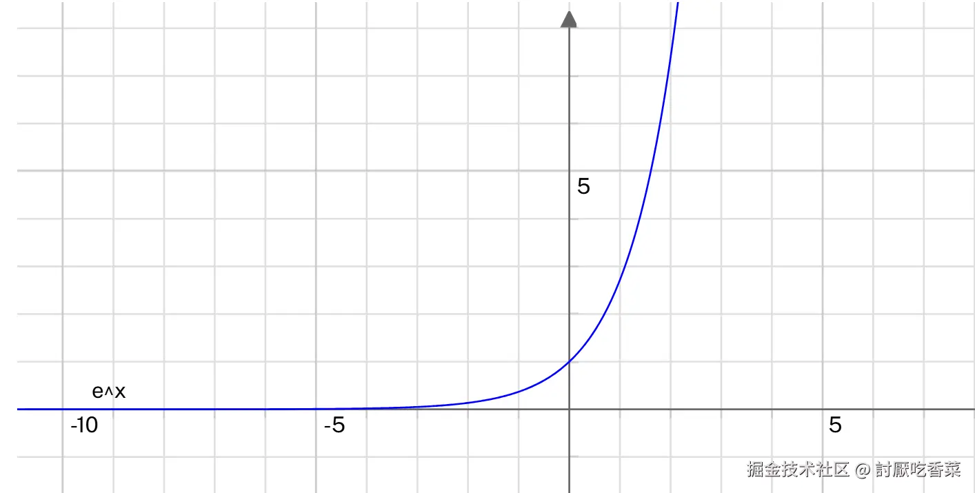

我们来简单分析一下这个函数 1 - Math.exp(-1 * x),exp(x)= exex 的图像长这样,高中的时候见的太多了:
那假如这里改成 exp(-x) 呢?有那味了,以前应该是有一个类似的公式 f(x) 与 f(x) 图像效果是关于 y 轴对称,好像是有些特殊的不符合这个规律?🤔反正大部分都是满足的
OK,那我们继续进行转换,看看 -exp(-x) 的效果
同样有个公式 f(x) 与 f(x) 图像效果是关于 x 轴对称:

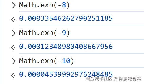

初见端倪,不知道你们有没有注意 -exp(-x) 最终呈现的图像是无限接近于 x 轴的,也就是 0:

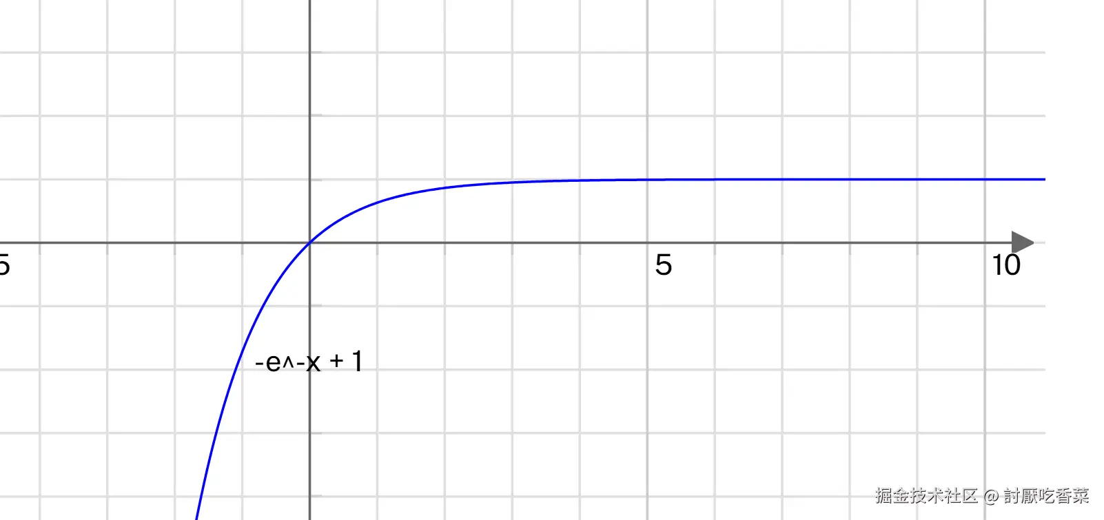

那有了🤓,假如我再给它加个 1 呢?它不就无限接近于 1 了,即 -exp(-x) + 1,这其实就是 fake-progress  里公式的由来:
但你会发现如果 x 按 1 递增就很快进度就接近于 1 了,所以有了 timeConstant 配置项来控制 x 的增长,回看这个公式:1 - Math.exp(-1 * this._time / this.timeConstant)
this._time 是一直在增长的,而 this.timeConstant 作为分母如果被设置为一个较大的值,那可想而知进度增长会巨慢

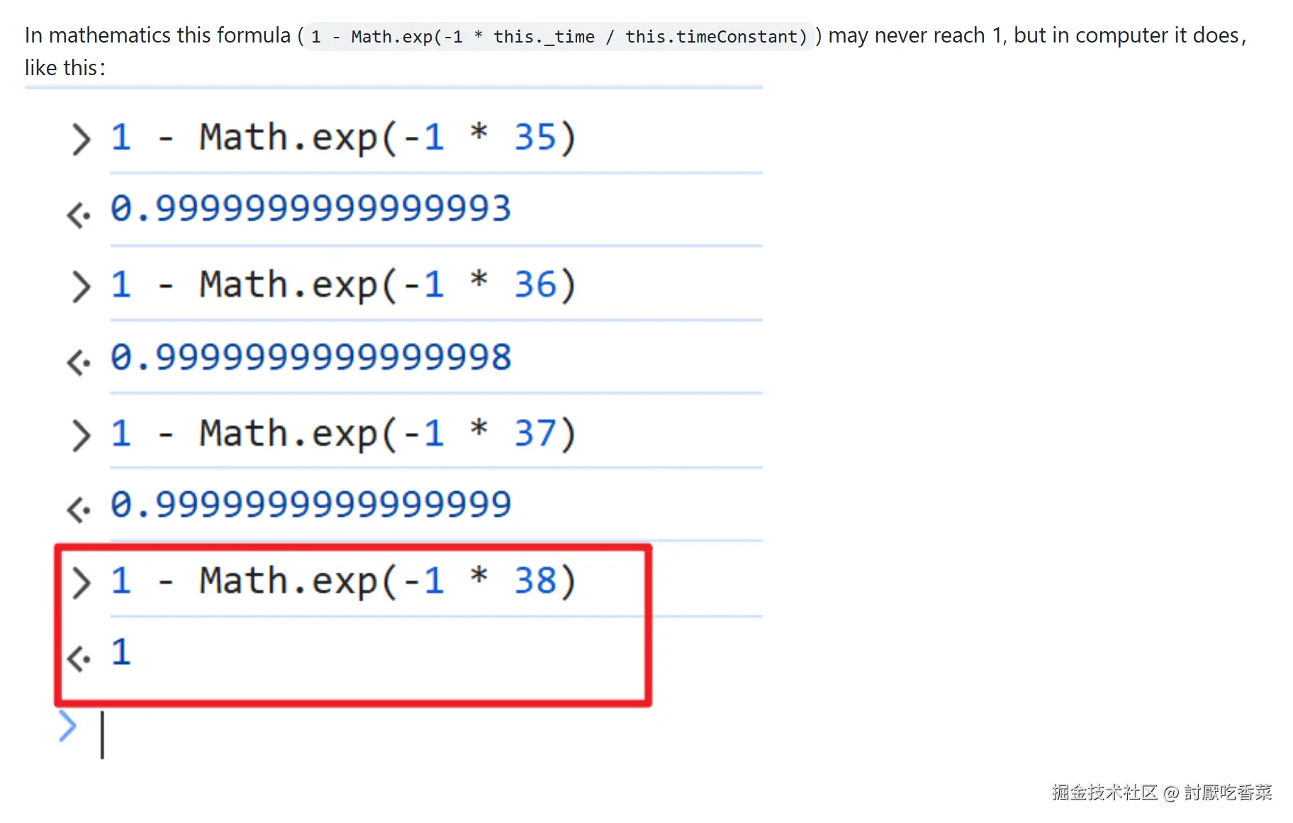

所以 fake-progress 的核心原理是借助数学函数,以函数值无限接近于 1 来实现假进度条,但是这种实现有一个 bug,可以看我提的这个 issues,不过看这个包的更新时间感觉作者也不会管了😅:
bug: progress may reach 100% · Issue #7 · piercus/fake-progress

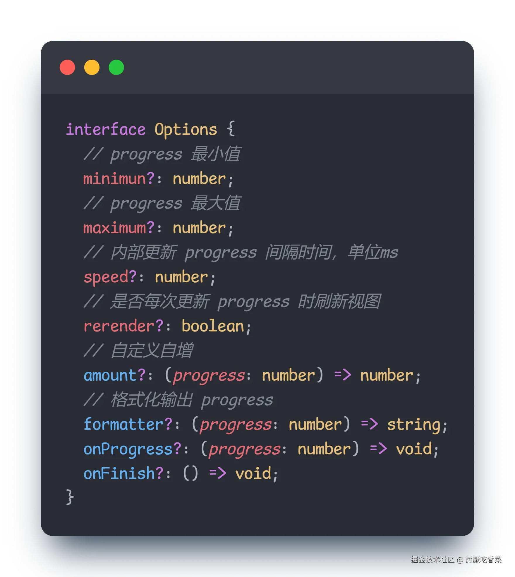

确定好方案后我们来看下入参吧,参考 NProgress 我定义了这几个配置项:
这里我简单解释一下 rerender 和 amount 配置:
实际上在封装这个 hook 的时候我一直在纠结这里的 progress 到底是 state 还是 ref,因为大多数场景下 hook 内部通过轮询定时器更新进度,而真实业务代码中也会开启定时器去轮询监听业务接口的
所以如果写死为 state,那这个场景 hook 内部的每次更新 render 是没必要的,但是假如用户又想只是使用假进度展示,没有后端业务接口呢?
思来想去其实完全可以放权给用户进行配置,因为 state = ref + update,统一使用 ref,用户配置 rerender 时我们在每次更新时 update 即可
至于 amount 我是希望放权给用户进行自定义递增值,你可以配置成一个固定值也可以配置成随机值,更可以像 NProgress master 分支下这样根据当前进度来控制自增,反正以函数参数的形式能够拿到当前的 progress:

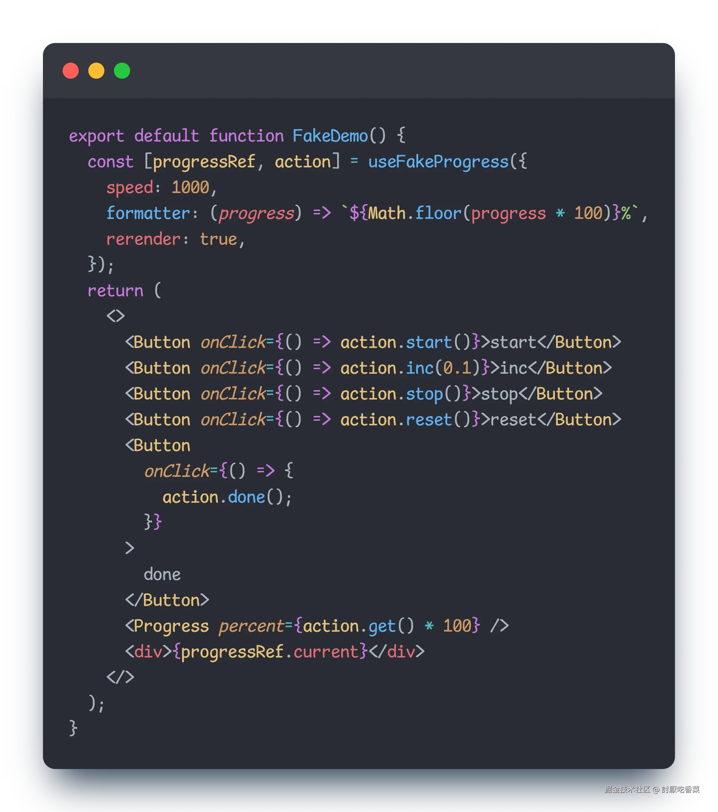

这里需要补充一个细节,在返回值里使用的是 progressDataRef 是 formatter 后的结果为 string 类型,如果用户想要获取原 number 的 progress,可以使用最下面提供的 get 方法拿 progressRef 值

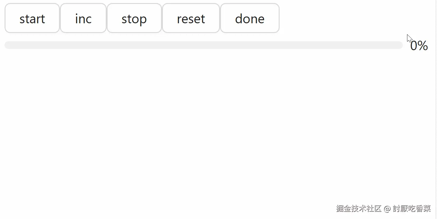

一个 demo 看看效果,感觉还可以:
当然由于直接返回了 ref,为了防止用户篡改可以再上一层代理劫持,我们就省略了
这也算一个工具偏业务的 hook,可以根据自己的业务来进行定制,这里很多细节都没有补充只是一个示例罢了🤪
