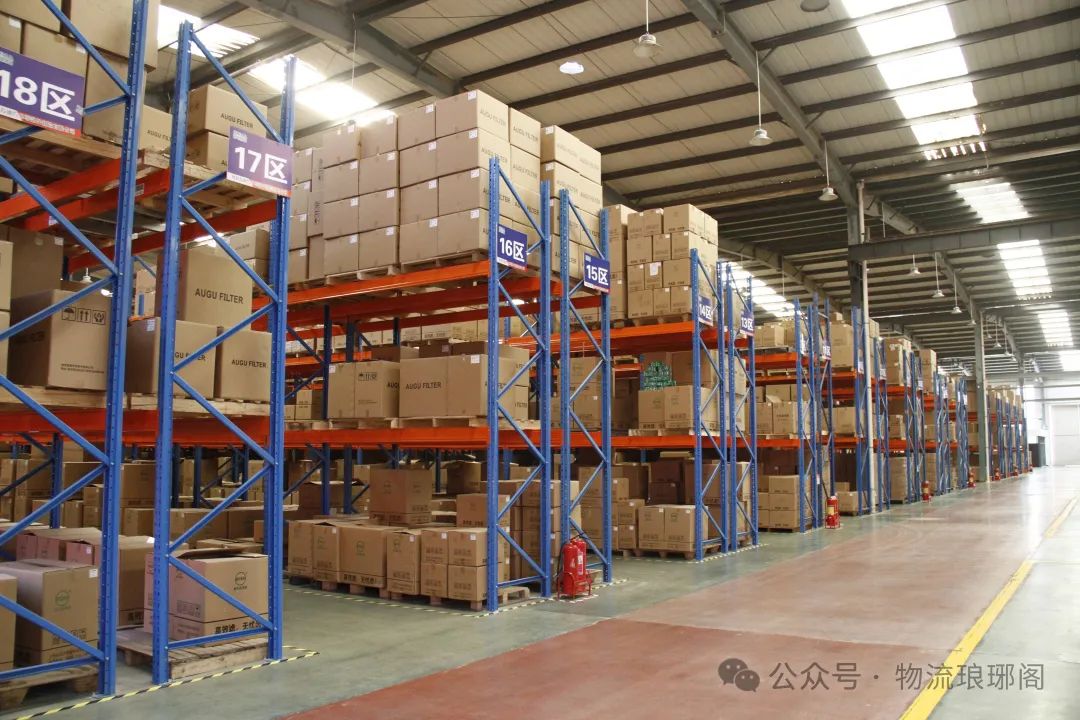

仓库年终盘点前的最后一周是确保一切准备就绪、顺利进行盘点的关键时期。以下是这一阶段需要重点关注的事项:
1、最终确认盘点计划:
确认所有部门和人员都已经收到并理解了盘点计划,包括时间表、任务分配和个人职责。再次检查盘点流程是否清晰明确,并对任何不清楚的地方进行澄清。
2、物料整理与标识:
完成所有货物的整理工作,确保每一项商品都被正确分类、排列整齐,并且易于识别。
检查所有的标签是否准确无误地贴在对应的货物上,保证每一件物品都有清晰的标识(如名称、编号等)。
3、工具和设备检查:
最后一次检查用于盘点的所有工具和设备,例如手持终端、条形码扫描器、打印机等,确保它们都能正常工作。
对于需要充电或加油的设备,安排好相应的准备工作,避免盘点当天出现问题。
4、资料准备:
准备好最新的库存记录、采购订单、销售发货单据等文件,以便对照实物进行核对。
确保所有出入库操作已经录入系统,生成最终版本的《盘点表》,并且打印足够份数供盘点时使用。
5、人员培训与动员:
组织最后一次全员培训会议,强调盘点纪律、操作方法及注意事项,特别是对于借调过来协助盘点的非仓库员工。
鼓励团队成员,增强他们的责任感和使命感,确保每个人都清楚自己的角色和责任。
6、安全措施:
重新审视仓库内的安全措施,包括但不限于消防设施、应急出口指示牌、地面防滑处理等,确保盘点期间的安全性。
如果有特殊的安全要求或者危险品存放区域,则需要特别注意相关安全规程。
7、沟通协调:
与供应商、客户以及其他业务伙伴保持密切联系,告知他们盘点期间可能会暂停收发货的情况,以减少对日常运营的影响。
协调内部各部门之间的合作,确保生产、销售等部门了解盘点的时间节点,做好相应的调整。
8、异常情况预案:
制定针对可能出现的各种异常情况(如发现账实不符、货物损坏丢失等)的应急预案,提前思考解决方案,降低风险。
9、停止新的入库和出库活动:
在盘点前几天,逐步减少新入库和出库的操作,直至完全停止,确保盘点开始时没有正在进行中的物流活动干扰盘点结果。
10、清理工作区:
清理仓库内的杂物,确保通道畅通无阻,方便盘点员自由移动。
检查是否有未处理的退货或其他特殊情况的物品,将这些物品单独存放并做适当标记。
通过以上步骤,可以大大提高年终盘点的成功率和效率,确保获得准确可靠的库存数据。

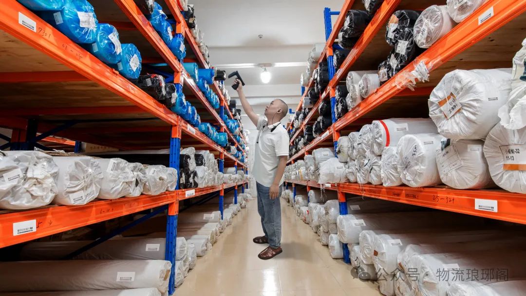

盘点的技术和手段很多,有最传统的纸质盘点,根据库存货位打印的库存表,人工逐一对货物进行清点,并将结果填入表中,即完成盘点的核对工作。
这一方法现在采用的不多了,原因是太慢了,且容易出错。采用现代工具进行盘点成为大多数企业的选择。综合起来,有以下几种盘点技术和流程:
1)RF:采用RF进行盘点是一大变革。因为RF具备实时作业的能力,即实时入库、实时拣选、实时查询等,既可以支持静态盘点,也可以支持动态盘点。
RF的扫描功能既可以完成货位扫描,防止出错,也可以对货物本身进行扫描,而且盘点结果可以自动生成,大大简化了操作步骤,提升了盘点的准确性。
RF是目前采用最多的盘点技术。采用RF进行盘点时,先选定需要盘点的策略,然后生成盘点表,RF将自动从服务器获得盘点表。
盘点时,RF可以扫描货位、托盘和货物条码,人工清点和录入数据。如果有误差,系统将会提示重新核对和重新录入,避免一次出错,对于正确的输入,则系统一次通过。
盘点完成后,系统将自动生成报表,供管理员进行后续的处理,或调账,或查找原因。

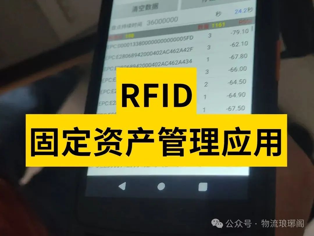

2)RFID:基于RFID技术的盘点,可以大幅度提升盘点速度。
一般的做法是,采用RFID电子标签对货物、货位、托盘、周转箱进行标识,通过人工、叉车、堆垛机、AGV、穿梭车无人机等,对库内的RFID标签进行扫描识别,自动生成盘点报表。显然,由于RFID非接触的优点,作业效率和自动化水平大幅度提升。但有几点阻碍了它的应用:
  • RFID的读识率和重读问题是一个至今没有完全解决的问题,RFID有很多型号和规格,其适应性各有特点。由于仓库的货物种类繁多,RFID很难对液体、金属等进行成功的识读,这是一个比较大的问题。标签的重读可以通过唯一性解决,但在实际应用中,产品一级的条码很难做到一件一码,这也成为一个大问题。
  • 应用RFID技术首先要对货位、托盘、周转箱、货物等进行标识,这是一件非常困难的工作,太高的成本使得性价比降低,这也直接影响了这一技术的广泛应用。
