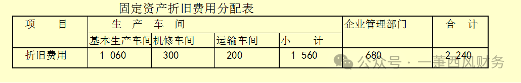

5)编制折旧费用分配表
会计分录:
借:制造费用             1560
       管理费用                   680
      贷:累计折旧          2240

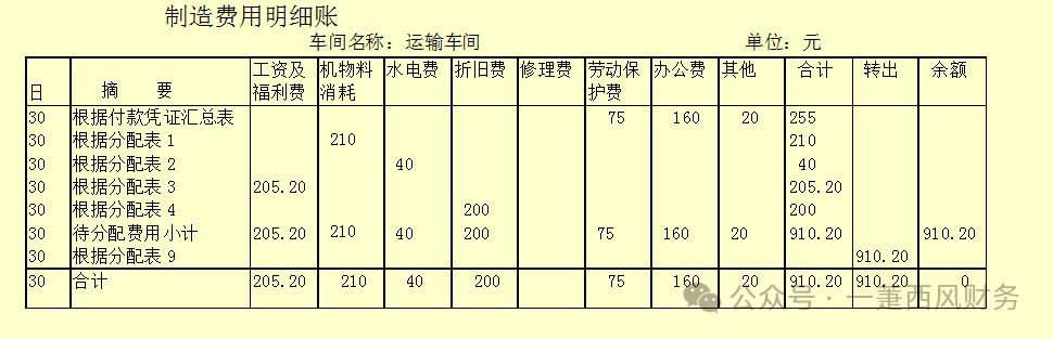

  1)根据上列各种费用分配表,登记辅助生产车间制造费用明细账
会计分录:
借:辅助生产成本       1933.2
       贷:制造费用--辅助生产车间      1933.2
  2)将辅助生产车间的制造费用分配转入辅助生产成本明细账,归集辅助生产费用。

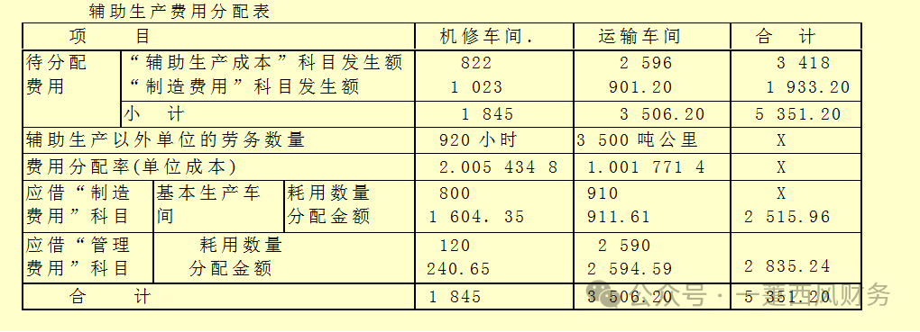

  4)采用直接分配法分配辅助生产费用,机修车间提供修理劳务960小时,其中为运输车间修理40小时,为基本生产车间修理800小时,为行政管理部门修理120小时。运输车间提供运输劳务3600吨公里,其中为机修车间运输100吨公里,为基本生产车间运输910吨公里,为行政管理部门2590吨公里。
会计分录:
借:制造费用--基本生产车间      2515.96
      管理费用                           2835.2
      贷:辅助生产成本               5351.20
