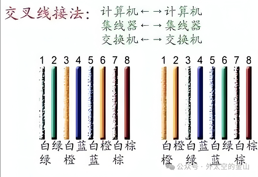

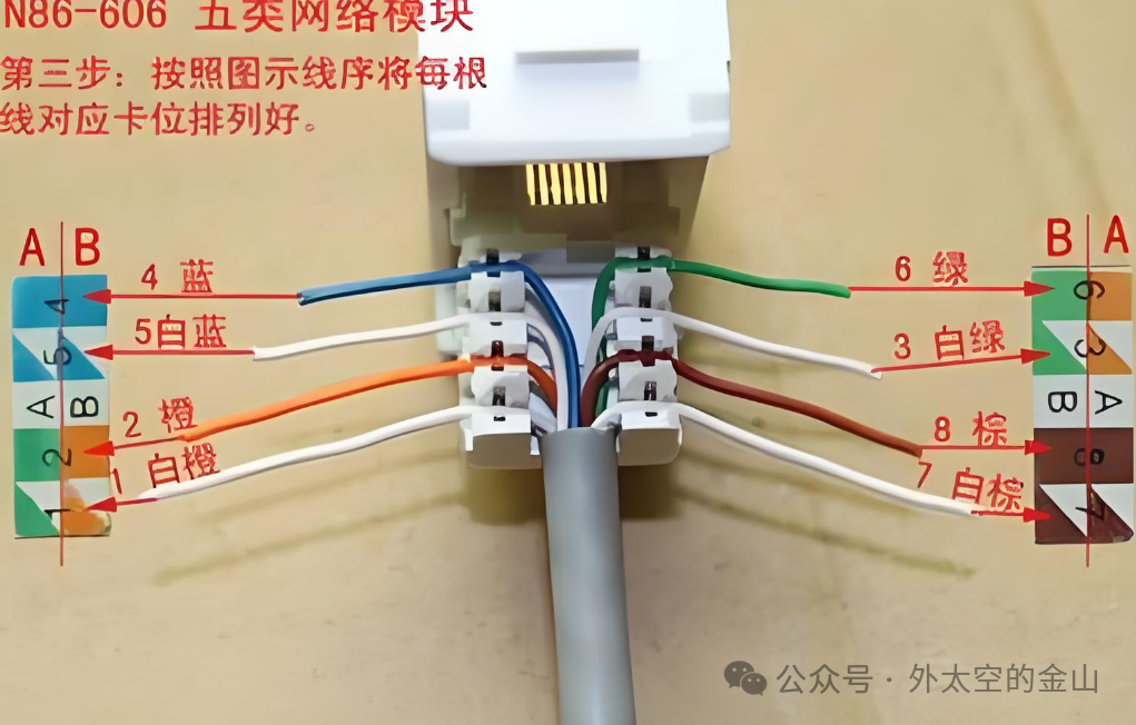

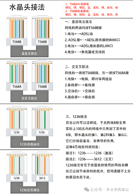

在100M的网络传输,实际只使用了1、2、3、6四根线,也就是橙白、橙、绿白、绿这四根线。其中1、2线用于发送数据,3、6线用于接受数据,4、5线为备用线 ,7、8线则为电话线。网线水晶头需要按照标准的线序来做,由于网线的双绞结构,使得网线的每一对线芯绞距、绕线方向、绕线圈数都是不同的。实验测得网线按照标准的线序来接,网线的干扰最小,传输效果最佳。在网线水晶头制作时,标准的接法有两种:T568A和T568B。
T568A线序:1.绿白,2.绿,3.橙白,4.蓝,5.蓝白,6.橙,7.棕白,8.棕;
T586B线序:1.橙白,2.橙,3.绿白,4.蓝,5.蓝白,6.绿,7.棕白,8.棕
1输出数据 (+)
2输出数据 (-)
3输入数据 (+)
4保留为电话使用
5保留为电话使用
6输入数据 (-)
7保留为电话使用
8保留为电话使用
虽然双绞线有8根芯线,但在目前广泛使用的百兆网络中,实际上只用到了其中的4根,即第1、第2、第3、第6,它们分别起着收、发信号的作用。4、5,7、8是双向线,保留使用。
剥开网线我们可发现四对双绞线缠绕的密度并不一样,用来传输数据的橙、绿两对,缠绕圈数明显大于用来接地和其它公共用途的棕、蓝两对,所以建议大家平时做跳线时,严格按照568B的顺序来排列。

网线接4芯和8芯的区别就是做水晶头的时候,4芯通常是按照T568B标准只接1236这四个位置,而接8芯网线是按照T568B标准接全部的线芯。
因此,网线只用四芯,用到8根线芯主要是为了减少电磁干扰,网线接四芯和八芯主要的区别就是传输速率的不同。在网线使用时,建议按照标准的8芯来制作水晶头,保证网速的稳定。

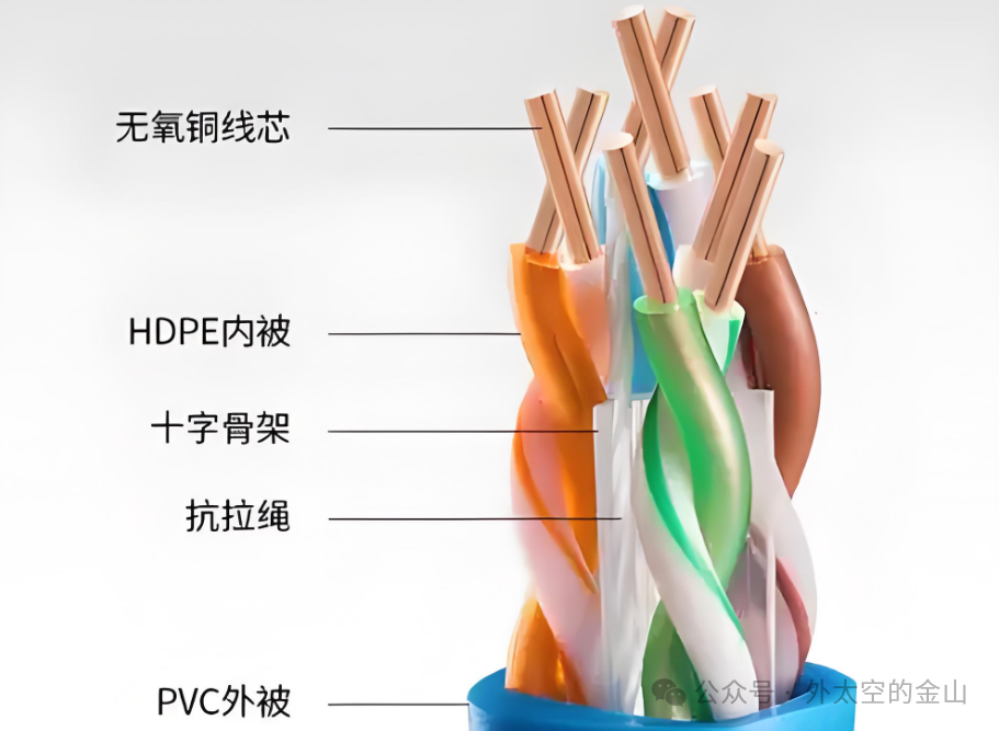

3、双绞线的主要分类
一类线: 主要用于传输语音, 用于八十年代初期,现已被标准淘汰。
二类线:传输带宽为1mhz, 用于语音传输最高速率4mbps,常见于使用4mb令牌传递协议和旧的令牌网,已经淘汰。
三类线: 传输带宽为16mhz, 用于语音传输最高速率为10mbps的数据传输主要用于10BASE-T 。
四类线: 传输带宽为20mhz, 用于语音传输和最高传输速率为16MBPS 主要用于基于令牌网和10BASE-T/100BASE-T ,已被淘汰。
五类线(CAT5): 该类线增加了线的密度 传输带宽为100MHZ,用于语音和最高传输速率为100MBPS数据传输, 主要用于100BASE-T 和10BASE-T 网络, 现已被超五类替代。
超五类线(CAT5E): 衰减小 抗干扰比五类线增加了近端串音功率的测试要求,更小延时,性能得到提高。超五类线的最大带宽为100MHZ。由此已成为目前主流网线的选择。
六类线(CAT6): 传输带宽为250MHZ, 提供于2倍于超5类的带宽,传输性能远超过五类线,适用于传输速率1GBPS的应用。六类线与超五类的不同在于 改善了串扰及回波损耗方面的性能,对于新一代全双工高速网络,优良回波损耗性能是极重要的。
超六类线(CAT6A): 六类线的改进版, 主要应用于万兆位网络中。传输频率为500MHZ, 最大传输速率可达10GBPS,外部串扰等方面有较大的改善。
七类线: 主要是为了适应万兆网以太网技术的应用和发展。但不再是一种非屏蔽双绞线,而是一种屏蔽双绞线所以传输速率至少可达600MHZ,可提供至少500MHZ的综合衰减对串扰比和600MHZ整体带宽, 传输速率可达10GBPS。主要应用在工程领域。
