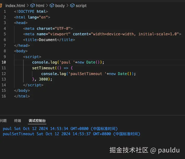

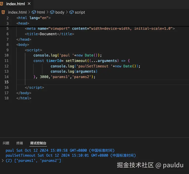

例如我们写个最简单的

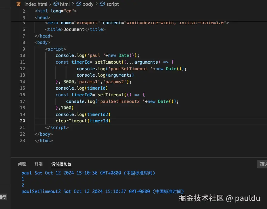

我们来添加一个参数进行测试 如下,可以打印出来获取到的参数params1和params2

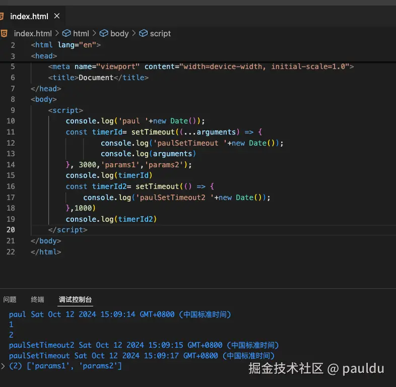

返回值
返回值 timeoutID 是一个正整数,表示由 setTimeout() 调用创建的定时器的标识符。可以将这个值传递给 clearTimeout() 来取消该定时器。
我们尝试在1秒的时候对timerId进行清除,测试下是否可以正常打印,如你所料,不会打印timerId内的数据

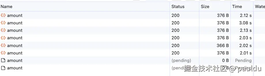

3 替代setInterval防止请求阻塞
比如我们有个需求: 1秒的间隔轮询服务器,页面展示内容

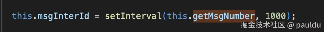

正常的话可以用setInterval没什么问题,

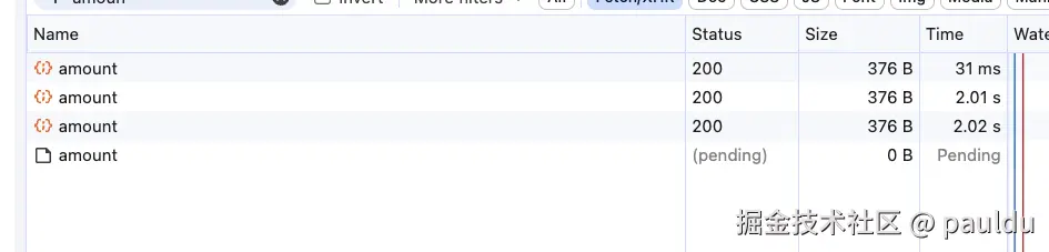

假如请求的接口可能因网络延迟、服务器无响应以及许多其他的问题而导致请求无法在分配的时间内完成(假如服务器处理了3秒)
我们把请求的间隔设置为1秒,实际的接口在2秒多,就会造成请求的阻塞,其实我们想实现的是在一次接口请求结束后再发起下一次请求
如下方的截图
接口固定在大约2秒返回,就会导致永远有几个请求在阻塞,跟我们的预想不同

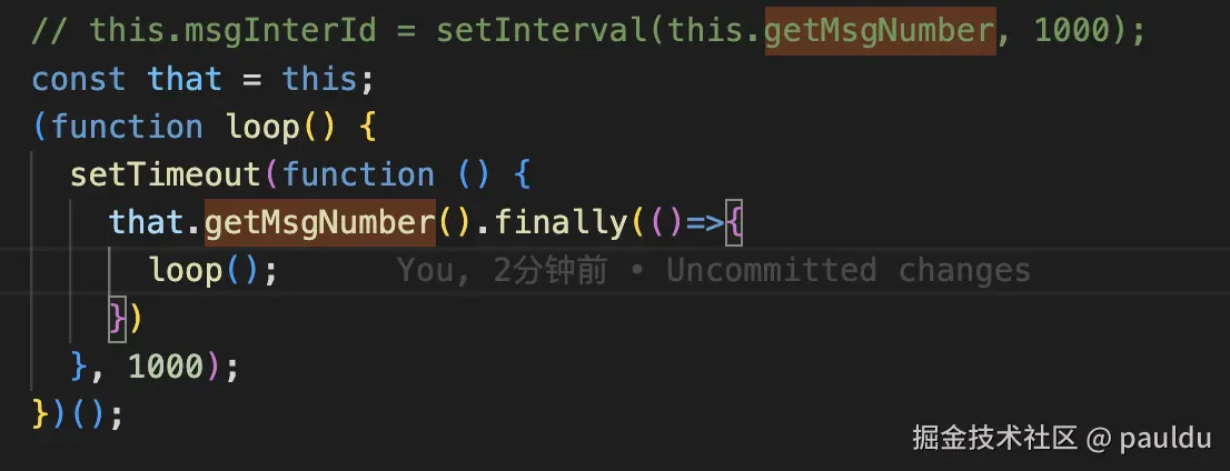

我们对上面的代码进行改造如下
 实现如果如下,我们保证有一个请求在pending,会在一个请求发出后,再进行发送下一次请求
代码解释如下
在上面的代码片段中,声明了一个具名函数 loop(),并被立即执行。loop() 在完成代码逻辑的执行后,会在内部递归调用 setTimeout()。虽然该模式不保证以固定的时间间隔执行,但它保证了上一次定时任务在递归前已经完成。

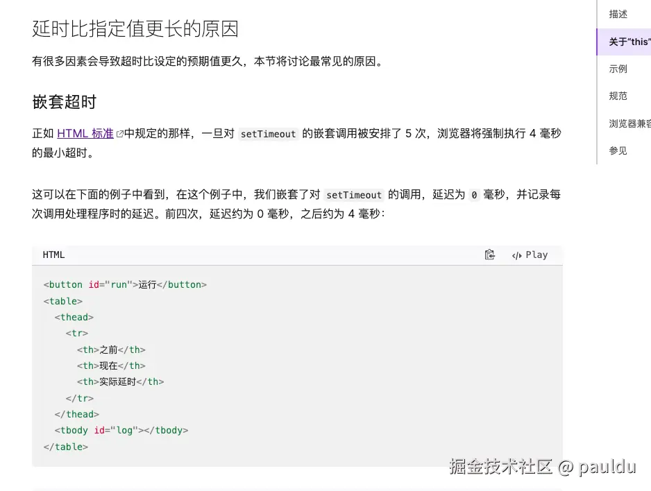

1 settimeout这个定时器准吗
答案:正常场景下是准的,某些场景下是不准的,
有很多因素会导致超时比设定的预期值更久 如需查看更多的原因点击我
嵌套多次的时候会有4ms的延迟(可以点击下方的例子进行测试)
点击我直接看在线例子
当嵌套多次的结果如下,就不做详细介绍了,了解就行。目前我没想到哪些场景下settimeout会被嵌套调用5次,就不做继续研究,我们只需要知道这个概念就行,等出现这个问题了有个排查方向就行

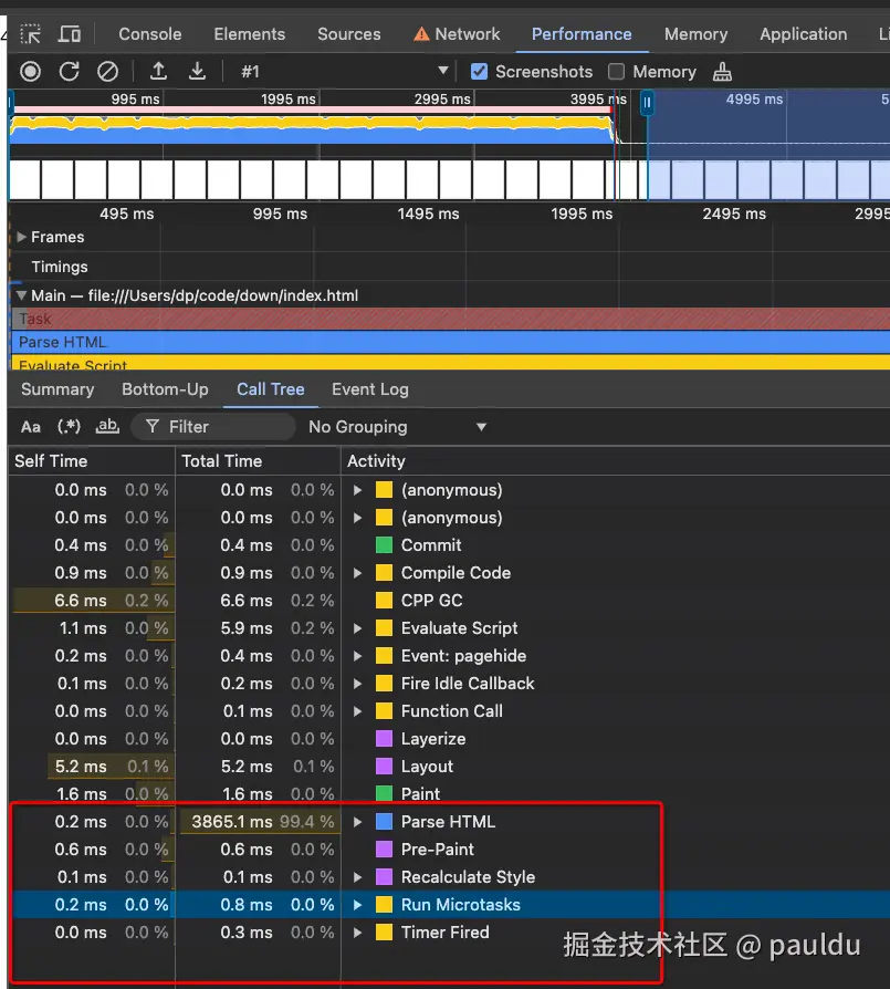

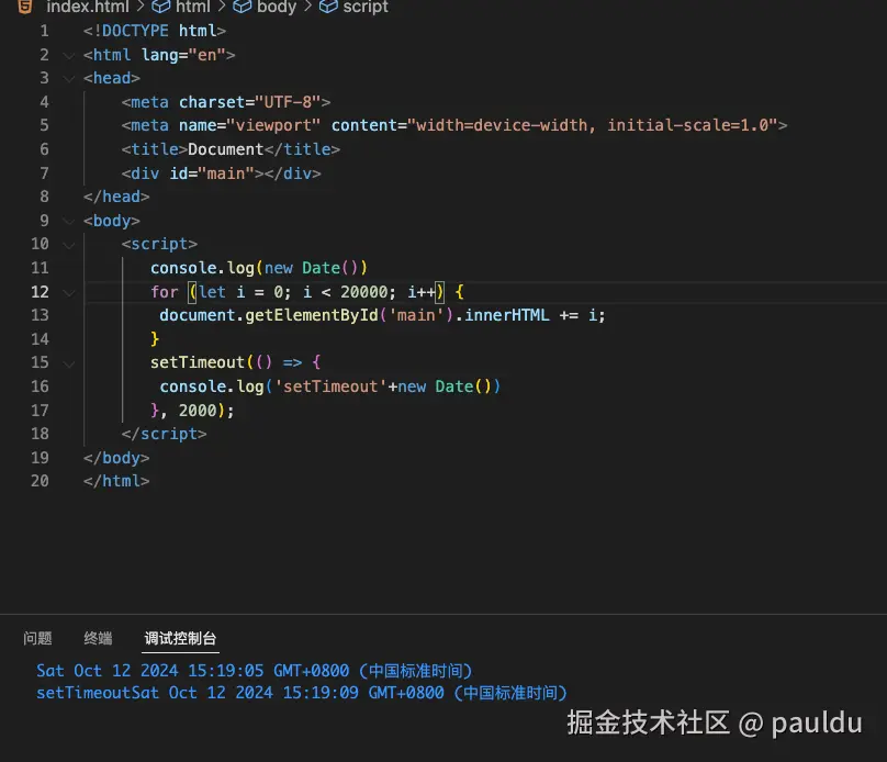

主线程有耗时的任务
我们做个实验,我们对id为main对dom进行2万次的修改innerHtml,在控制台打印时间,
原本2秒变为了4秒,所以settimeout 有时候并不会按照预期的时间间隔来执行
这里其实就涉及到了js的事件为单线程机制,我们用performance简单分析下,看到有个3865ms的parse HTML的,然后执行Run Microtasks也就是微任务,也就是等我们的同步任务执行后,再去执行settimeout内的东西

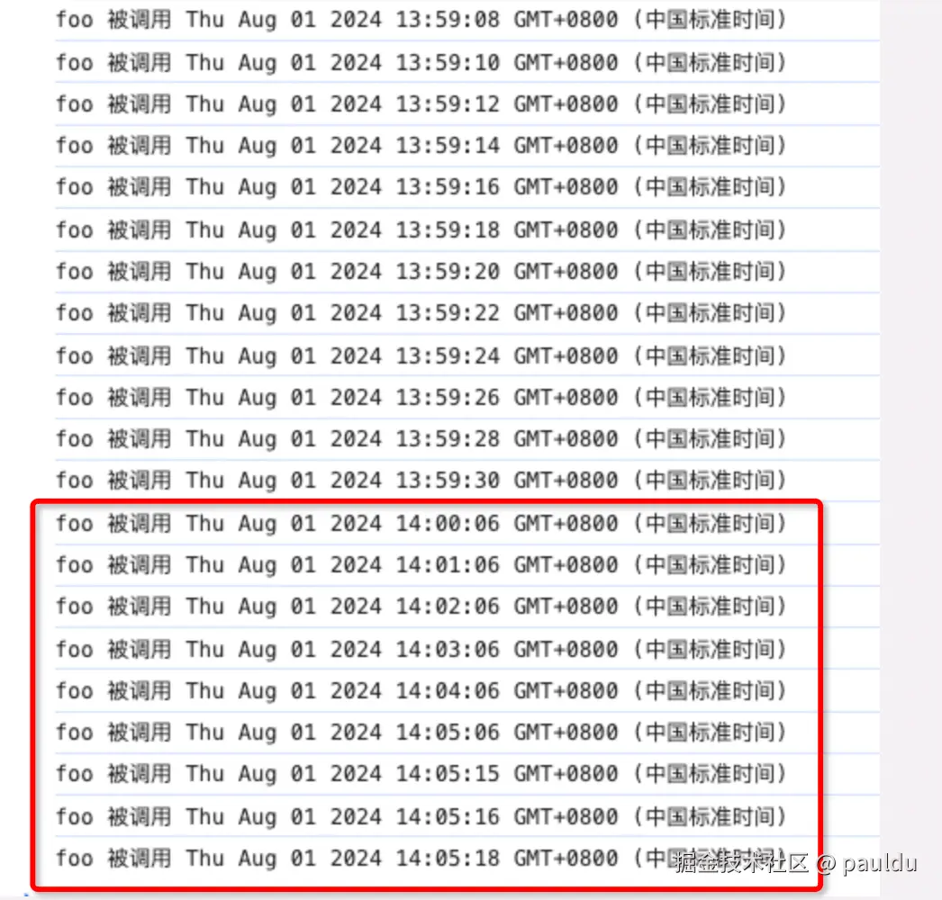

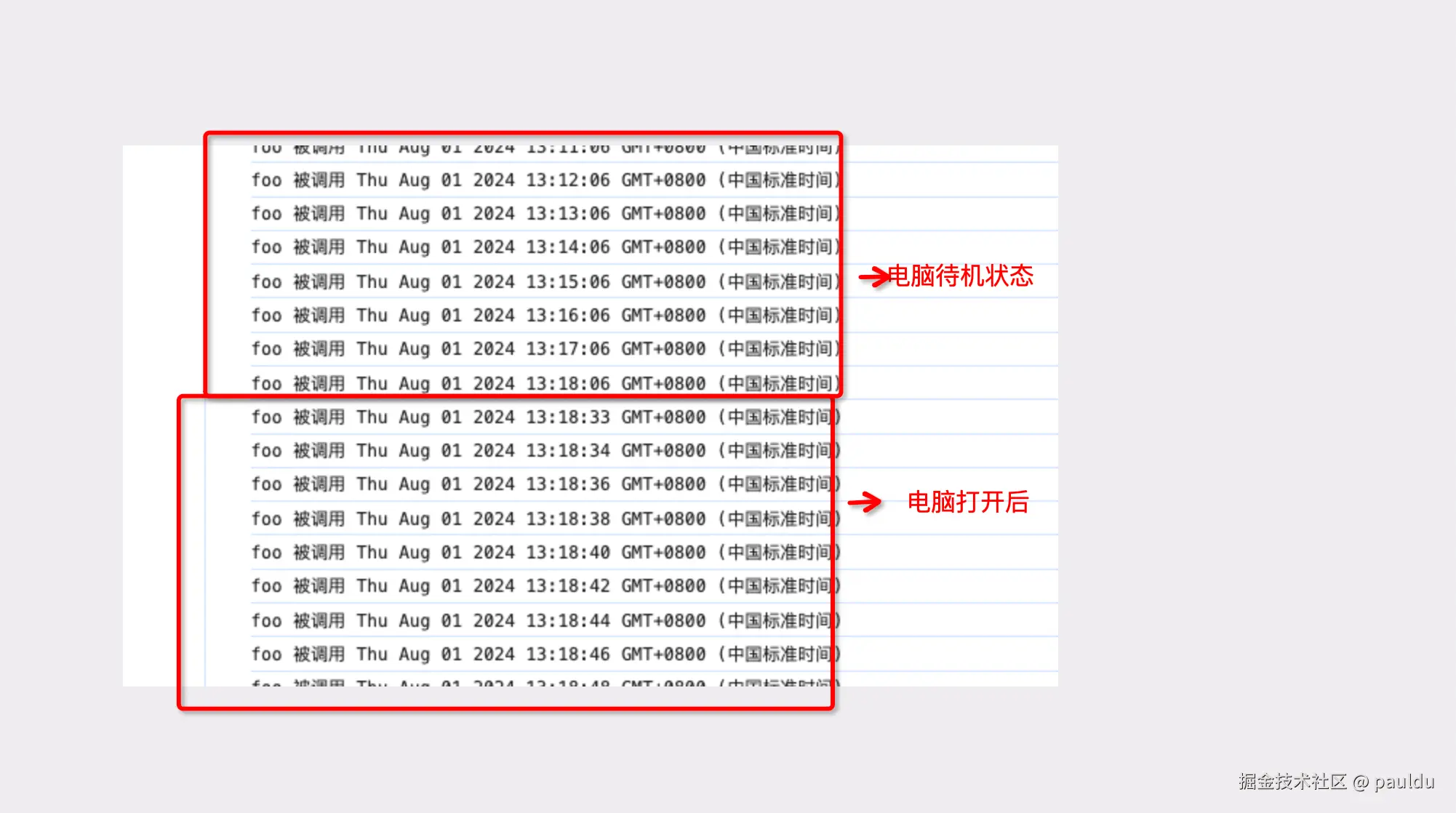

在非活动标签的tab,待机下的settimeout还会按照预期执行吗?
以下的测试是在chrome的mac版本进行测试
代码很简单,写了个2秒的定时器
待机状态
tab非激活
过几分钟后,定时器会从2秒变为1分钟
由此我们得知,在浏览器激活的时候,settimeout 会按照我们的预期去执行,在非激活(tab不选中过段时间、电脑处于待机状态)下,定时器会按照1min一次去执行,

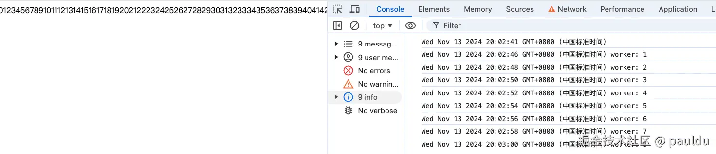

webworker(测试下来效果不好)
javascript
代码解读
复制代码
 console.log(new Date());  for (let index = 0; index < 20000; index++) {    document.getElementById('main').innerHTML += index;  }  function timer_worker() {    // 创建一个Blob对象,用于生成一个可以在Web Worker中执行的JavaScript代码URL    const blob = new Blob(      [        `let countTime = 0;      self.setInterval(() => { // 在Web Worker的上下文中设置一个定时器        countTime++; // 每次定时器触发时递增计数器        self.postMessage(countTime); // 使用postMessage方法发送计数器的值到主线程      }, 5000);` // 定时器的时间间隔设置为1秒      ],      { type: 'application/javascript' }    ); // 指定Blob的内容类型为JavaScript    // 使用URL.createObjectURL方法创建一个可以被Web Worker使用的URL    const worker = new Worker(URL.createObjectURL(blob));    // 设置Web Worker的onmessage事件处理器    // 当Web Worker使用postMessage发送消息时,该处理器会被触发    worker.onmessage = (ev) => {      // 更新DOM元素workerDom的文本内容,显示从Web Worker接收到的计时器值      console.log(new Date() + ` worker: ${ev.data}`);    };  }  timer_worker();
遇到长的任务的时候,还是会延迟执行

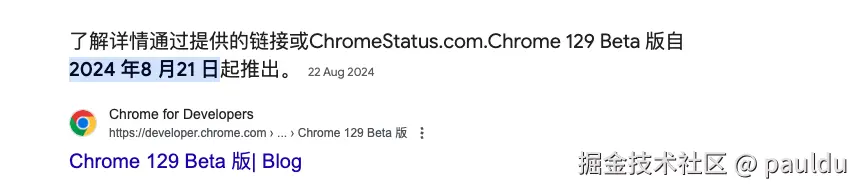

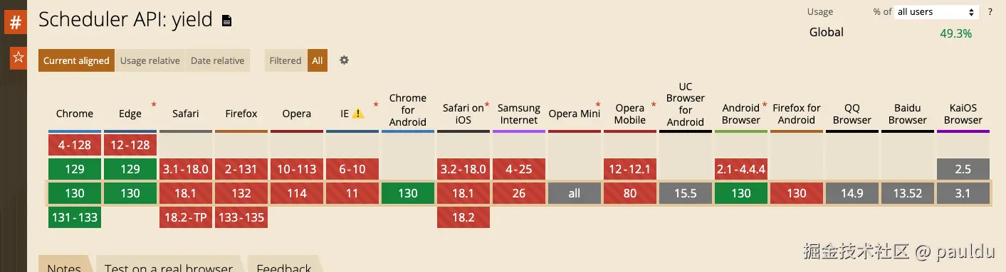

scheduler.yield
在查找 setTimeout 的资料的时候,发现了有一个比较好的东西,scheduler.yield, 感兴趣的老板可以点击我进行体验,目前兼容性不好(24年8月21日的才支持),不做详细介绍。
兼容性如下
 总结一句话
使用 setTimeout 是将事件插入在队列的结尾。yield而是发送到队列的前面。这样,既可以让步以提高网站上的输入响应速度,又可以确保在让步完成的工作不会延迟。
