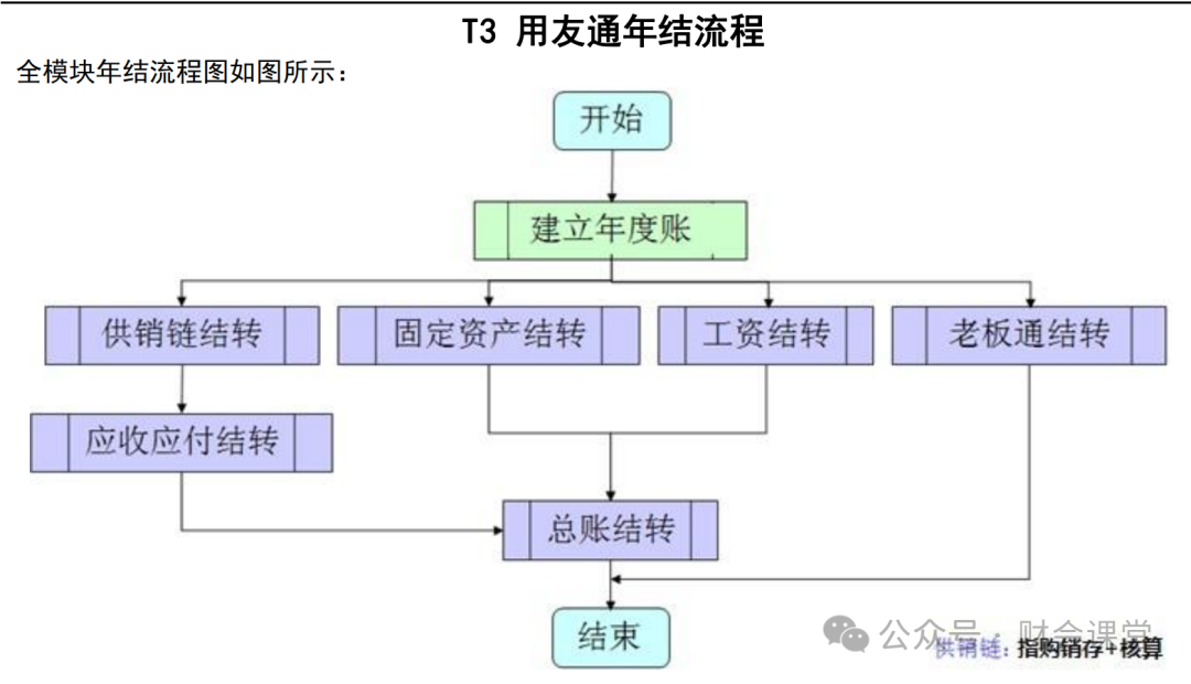

1、在进行年结之前,首先要检查各个模块业务是否已经处理完毕,并已进行12 月份的月末结账。

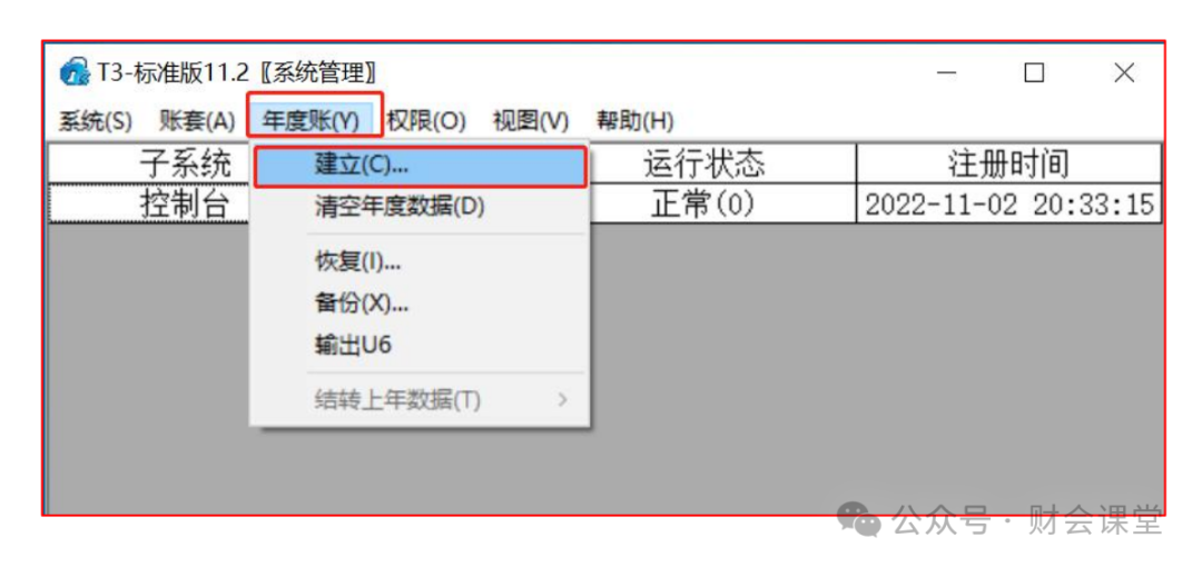

2、建立年度账 (1)以账套主管身份进入系统管理,建立年度账:
用友T3年结前常见问题:

1.以账套主管登陆系统管理,但是年度帐菜单下的“建立”为灰色?
答:1)如啊你按未检测到加密狗,请检查电脑是否已经插上加密狗,或者换个USB端口并拔插加密狗。2)“所有程序”-“T3系统管理软件”-“T3”-“服务器设置”,进入后,在“当前”地方输入本机IP地址127.0.0.1,然后点击选择。
2.成功建立年度帐是否可以立即调整基础档案的内容?
答:在建立年度新的年度帐后,不要急于对新年度帐中的基础档案进行调整和删改,等年度结转完毕后,在到新年度帐中对需要调整的基础档案相关信息进行调整。否则会造成后续的“年度结转”时出现错误提示,或年度结转后数据出现错误。

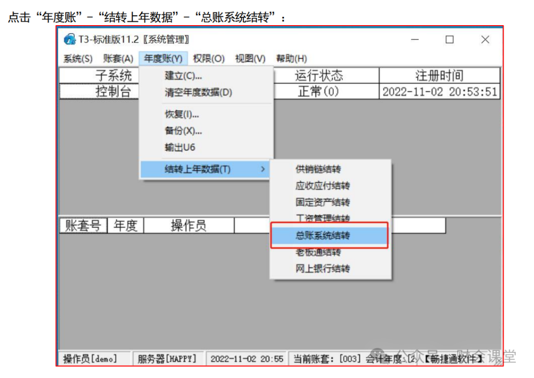

4.建立年度账后,为什么“结转上年数据”为灰色,无法结转?
答:建立新年度账后,需要以账套主管身份进入系统管理,并且要选择新会计年度,之后才能进行结转。

6.结转上年数据时,提示“有其他异常任务运行,请退出本账套所有任务后结转!”
答:以ADMIN登入系统管理,在视图下面执行清楚异常任务的操作即可。
7.各模块结转有先后顺序之分吗?
答:供销联、固定资产、工资、网上银行、老板通结转不分先后,其他按年结流程图执行。
8.应收应付结转,提示“销售系统尚未结转,应收系统不能结转上年数据。”
答:没有按照年结流程结转,先结转购销存模块,然后在结转应收应付即可。
