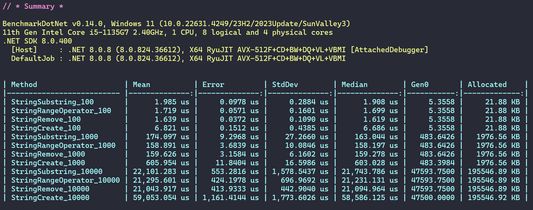

上面四种方法主要是使用了字符串自身的内置方法进行操作,下面我们对四个方法进行三组对比性能测试,每组分别为长度为100、1000、10000的字符串。
通过测试结果不难发现,除了Create方法,其他三个方法差别不大,综合来看可以说Remove最优。

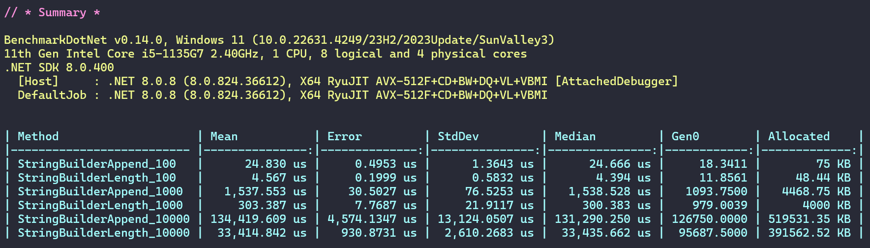

2、Length方式
相信大家看到这个标题应该比较疑惑,这是什么意思,我们先看代码再讲解:
public static string StringBuilderLength(string source){
    var sb = new StringBuilder(source);
    sb.Length--;
    return sb.ToString();
首先第一行代码表示通过原字符串创建一个可变字符串;重点就在第二行,直接对StringBuilder长度执行减1操作;最后再把StringBuilder转为字符串返回。
首先StringBuilder的Length属性表示当前可变字符串包含的字符数,当对其进行减1操作时,相当于告诉StringBuilder对象忽略最后一个字符,其内部并没有真的删除任何字符,被忽略的字符仍包含再StringBuilder对象内部,只是不再将其视为字符串的一部分,因此在调用.ToString方法时返回的就是我们想要的字符串。
3、小结
下面我们对两个方法进行三组对比性能测试,每组分别为长度为100、1000、10000的字符串。
通过这组测试结果很容易发现,直接操作Length属性性能显著优越于Append方法,但是和字符串直接操作的方式相比还差了不少。

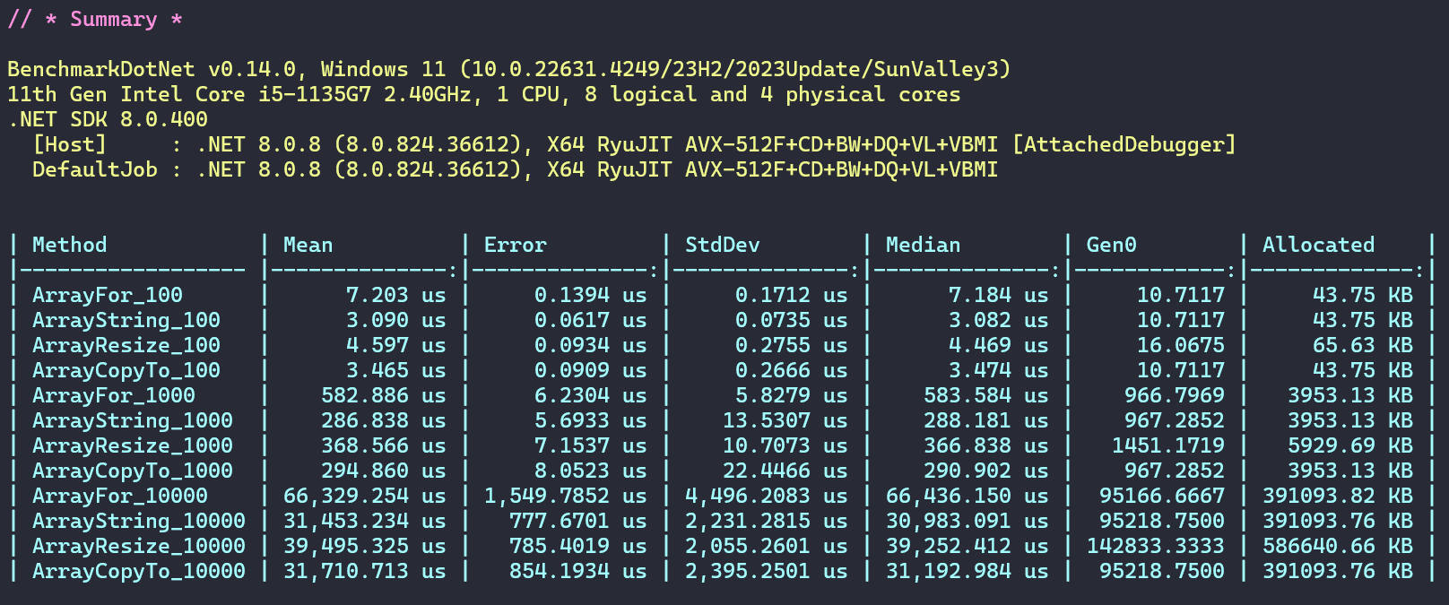

5、小结
同样对上面四种方法进行三组对比性能测试,每组分别为长度为100、1000、10000的字符串。
通过测试结果不难发现,CopyTo方法和String方式相对较好,比之StringBuilder方式还要好些。

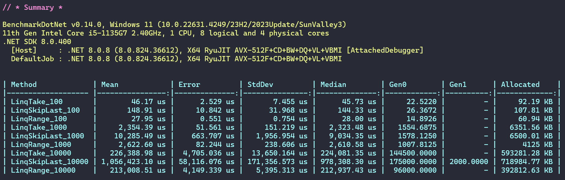

4、小结
同样对上面三种方法进行三组对比性能测试,每组分别为长度为100、1000、10000的字符串。
通过测试结果不难发现,Range + Select方法相对较好,但是比之前几类方法就差的太远了。

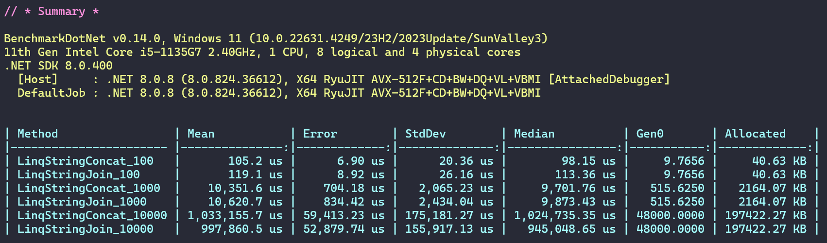

3、小结
通过这组测试结果说明两者相差不大,相对于之前的方法更差了。

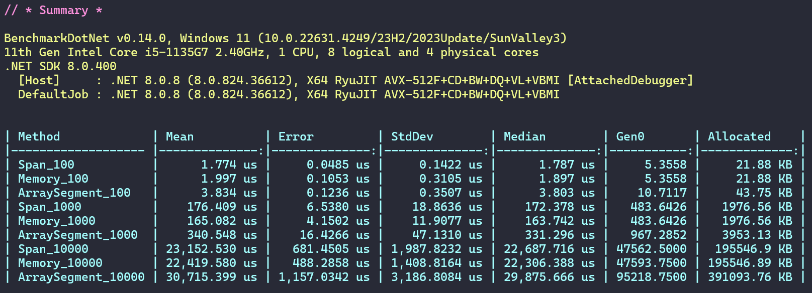

通过测试结果可以发现,三种方法性能都是相当高,当然其中ArraySegment方法相对要差一些。总统来说数据视图方式已经和第一类字符串方式不相上下了。

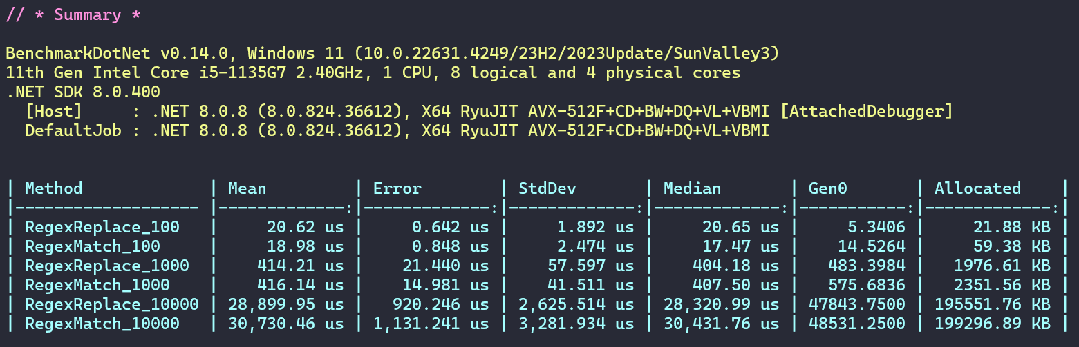

07、第七类、正则表达式方式
这里解释两种正则表达式实现的方法。
1、Replace方法
Replace方法是Regex的静态方法,代码如下:
public static string RegexReplace(string source){
    return Regex.Replace(source, ".$", "");
2、Match方法
Match方法也是Regex的静态方法,代码如下:
public static string RegexMatch(string source){
    var match = Regex.Match(source, @"^(.*).$");
    return match.Groups[1].Value;
3、小结
通过这组测试结果说明两者相差不大,相对于之前的方法性能差别居中。
