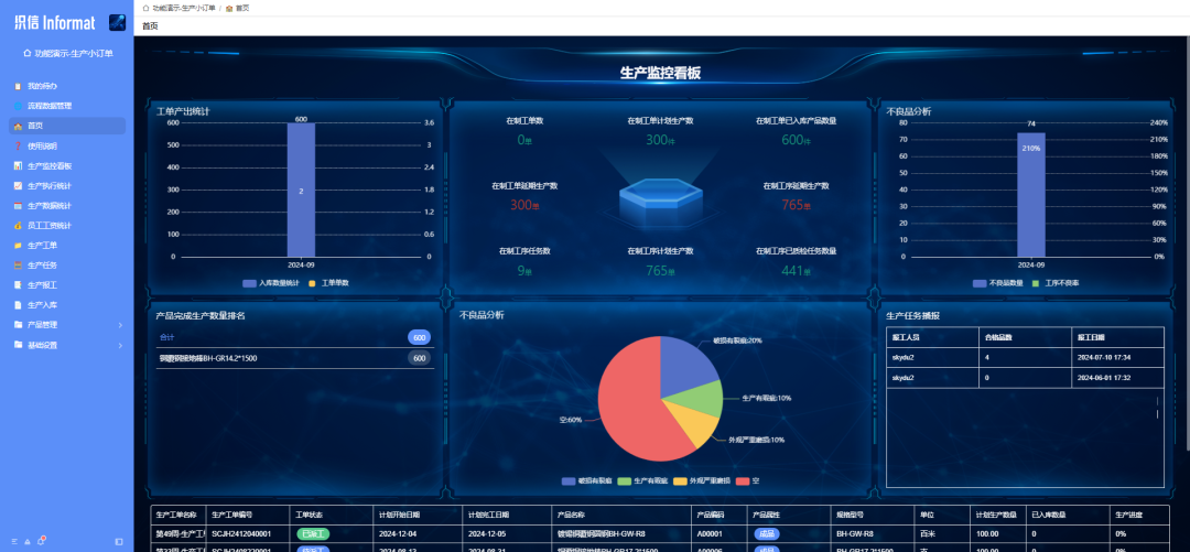

二、MES生产管理系统中的看板管理:
最原始的看板管理发端于日本,起源于丰田,现在随着信息技术的发展,很多企业用电子看板取代了纸质或木质看板,但换汤不换药,功能一点没变。
很多人奇怪,为什么不能把信息发到个人电脑上,手机上,让每一个人自己看,为什么还在使用这么“”的看板形式?
别小看这块看板,有时比任何管理措施都管用。因为这种形式具备公开性、即时性不得不看性(在显眼处矗立)。

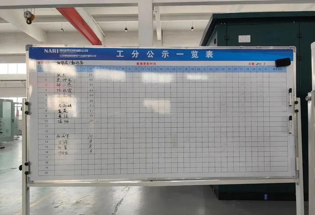

1、譬如,车间现场员工工分看板
很多企业碰到需要紧急加班赶单时,个个人人有事情,加不了班,于是经常做一些人的思想工作,甚至有些哀求,车间主任、班组长很是头疼;还不行,就索性强制全体加班,双方关系搞得很是紧张。
但是,任何事情都是有因有果的,只要弄清其中问题实质,就可找到解决办法。
有的员工怕自己做多了,被组长杀“富”济“贫”了去。由于没有实时公开,时间久了,员工有的已经记不得具体工时数据了,尤其是别人的数据。工时全靠班组长月底统计一下,这样容易误引起员工认为暗箱操作。
实际上,员工不愿意主动加班,很多是工时绩效制度模糊和实际绩效不公开惹的祸。
如果每天或每个项目结束后,立即将每一个参与人的工时公示在墙上,员工今天干了10个工分,颗粒归仓,明天干了12个工分,也是颗粒归仓,那他后天怎么不奋力干15个工分、17个工分,怎么不去奋力挑战高难度、高紧急项目,加班还需要你去盯吗?
这种干活、这种加班是主动的。让多劳者多得,少劳者少得,恢复工作绩效本来面目,这不很好吗?
笔者从事的两个企业,均在一线现场设立班组工分每天上墙制度,从以前请求员工加班,到赶员工早点回去,注意休息,方法一变,效果天壤之别。
看似无解费神的难题,一张看板就解决了,充分借助了看板的公开性和即时性。有些数据一公开展示,会激发同事之间比一比赛一赛的竞争劲头,既利企又利民。

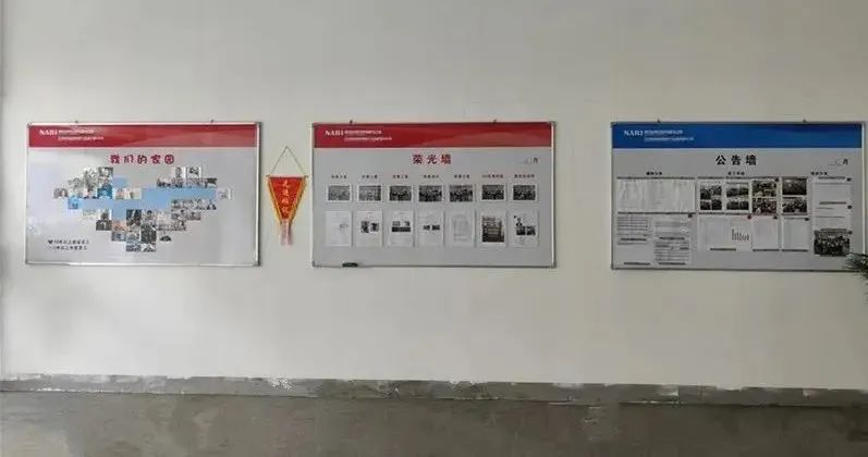

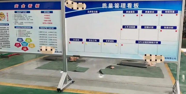

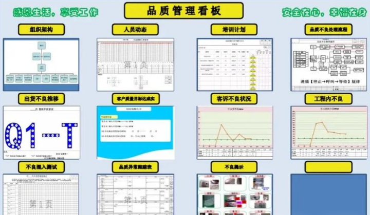

2、譬如,车间现场质量红黑榜看板
产品质量问题一直是每一个企业高度关注的事情,其中很大一部分取决于生产过程控制。
生产过程出现的问题不能私下处理解决了就完了,必须通过各种形式广而告之,一是教育责任本人,二是更为了教育其他人,重复犯错是不能容忍的,那么这个重任就落在了看板身上了。
看板和口头上说说不一样,领导上口头上说,话语转瞬即逝,不容易在员工脑海中留下深刻印象,并且记不得清晰的原因分析和闭环措施;而看板时时刻刻挂在那里,视觉冲击力较强,也能详细把一件事情说透。
有研究显示,一个人接受的信息90%是通过视觉得到的,可见视觉信息的重要性。
作为生产制造企业,质量看板普遍设立有质量工艺红黑榜,A3报告看板,技能考核成绩看板等。
在一些企业,质检部门在产品检验时,发现质量或工艺问题,不合格单一开,然后立即进入处罚环节,这件事情就结束了。
这样处理事情太孤立,没有彻底的原因分析,没有问5个为什么,没有教育广大其他员工。
但这方面做的好的企业,一方面通过看板公示问题现象和出现频次概率,另外紧跟着用A3报告的形式,分析真正原因,制定闭环措施(修改流程、作业指导书,改进工装夹具等),然后教育、培训所有员工。
为了提升生产过程质量,车间定期开展工艺、工序操作理论和实操培训、考核,张榜公布各班组、所有员工考核成绩,表扬优秀,鼓励落后。
当然考核不合格者,进入再培训、轮岗和待岗状态,质量问题应从这些源头控制,而不是只盯着最后不合格品处罚。
当然质量问题还有研发、供应商、设备等其他环节因素,这儿不展开论述。
质量看板充分借助了看板的公开性、清晰性和荣辱观,数据立在那里比过眼云烟强似百倍。

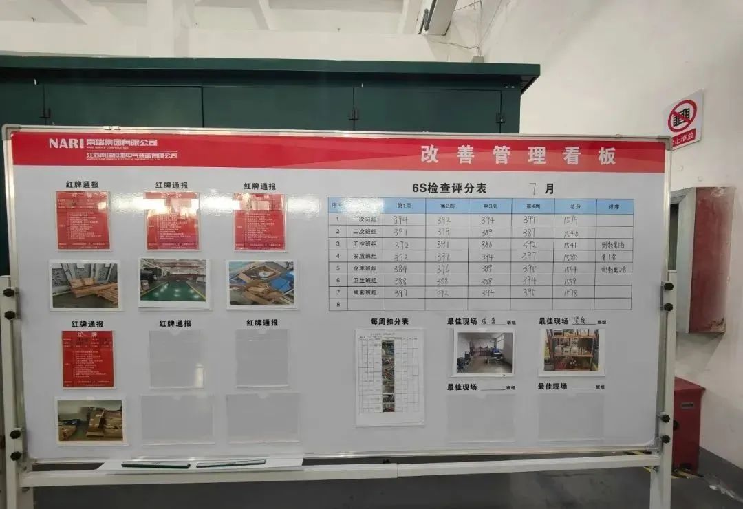

3、以车间现场的6S看板为例
提及6S管理,总有人片面地认为它不过是扫扫地、擦擦桌子、将物品摆放整齐这般简单的事务,似乎只需卫生阿姨就能胜任,无需过分重视。他们认为,真正的精力应投入到提升产品质量和生产效率上,因为这是企业利润的直接来源;至于安全,自然重要,一旦发生安全事故,必须严惩不贷。
然而,他们却忽视了6S管理与安全、质量、效率以及员工士气之间的紧密联系,这种联系就如同鱼儿离不开水、植物离不开阳光一般至关重要。尽管扫地、擦桌子看似简单,但很多企业却难以将6S管理落实到位,关键在于缺乏即时反馈机制和6S看板管理。
首先,利用看板明确展示每个班组负责的区域以及6S考核标准,包括加分项和扣分项,让员工清晰知晓自己的职责和考核要求。
其次,每天、每周的检查结果应以得分和照片的形式及时公示,让员工明确自己的不足之处,并设定改进期限。
最后,每月对各班组的6S成绩进行排名,并颁发流动红旗和一定的物质奖励,以此激发员工的竞争意识和团队精神,仿佛在游戏中打关升级、增强装备、收获财富一般。
游戏之所以吸引人,就在于其即时反馈和即时奖励的机制。而6S看板正是具备这样的特性,它让管理变得直观而高效。6S管理不仅仅是一种简单的清洁工作,更是一种先进的管理方法论,它体现了全体员工的精神风貌和企业文化。客户看重的不仅仅是表面的清洁度,更是企业所展现出的精神、文化和做事态度。
小小的6S管理,却发挥着巨大的作用。它不仅关乎安全,更与质量和效率紧密相连,同时还影响着一线员工的士气和精神状态。在实体生产制造企业中,再复杂的产品都是从一个小小的螺丝、一个垫片、一个动作开始,起源于一个干净整洁的制造环境。可以说,没有6S管理,就没有高品质的产品制造。
因此,如果你发现6S管理难以落实,那么很可能是因为你缺少了一块持续更新的6S看板。看板管理是一种即时管理、视觉管理和公开管理的方式,它能够在第一时间将最新的信息在车间最显眼的位置公示出来。无论是今天的信息还是上午的信息,都能在短时间内得到反馈和展示。通过这种方式,我们可以表扬优秀员工,鞭策后进者,及时分析问题、闭环管理、开展教育。这种管理方式,就像是在游戏中打关一样,既有趣又高效。

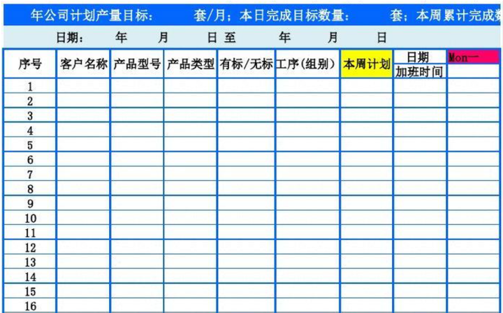

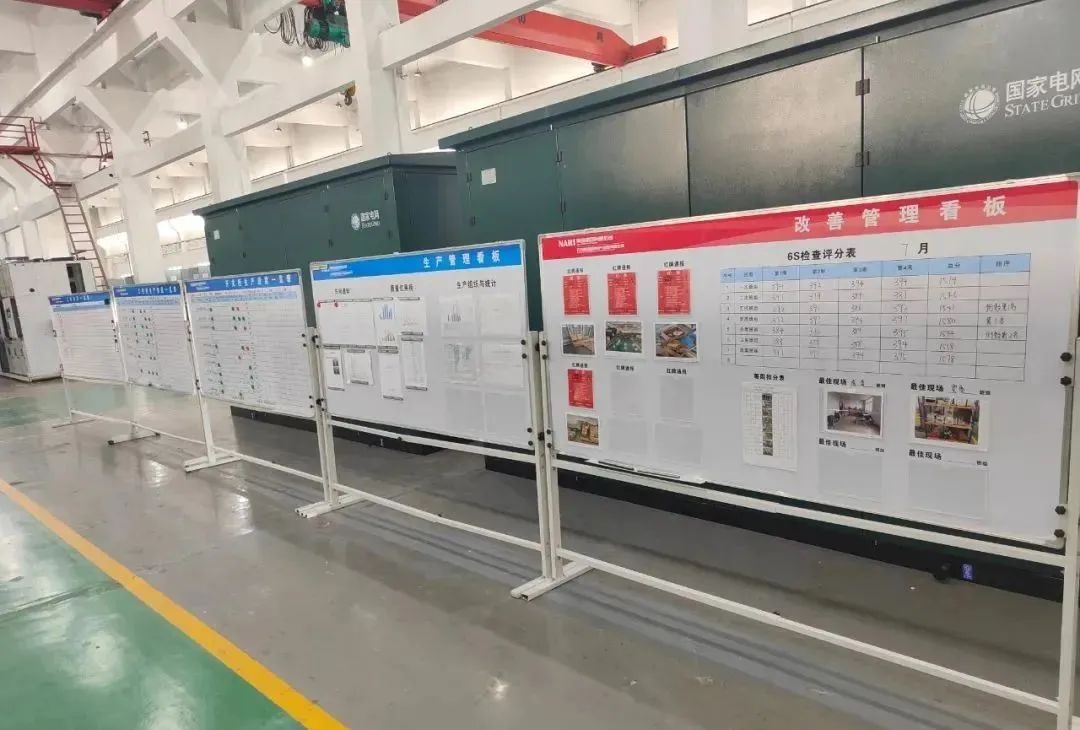

三、生产管理看板示例图:
