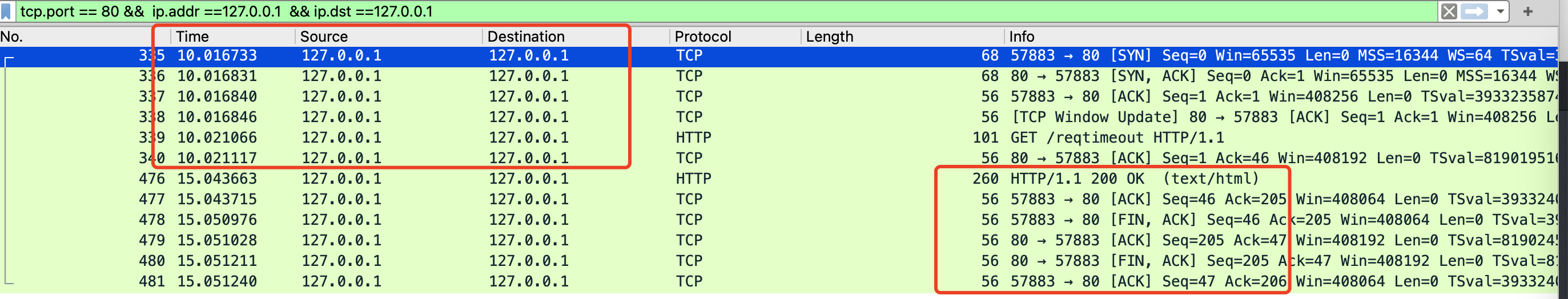

3.wireshark抓包看实质
tcp.port == 80 && ip.addr ==127.0.0.1 && ip.dst ==127.0.0.1
从tcp抓包过程看,分为三阶段:
1>. httpclient请求, 正常tcp三次握手+ 请求确认;
2>. 客户端3s之后超时, 客户端发送FIN+ACK 数据包(客户端标记连接已经被关闭), 服务端确认收到客户端的FIN包;
3>. 服务端5s尝试响应给客户端,最终会检测到客户端已经关闭而释放资源。
也就是说客户端请求超时,只会影响客户端, 服务端还会继续处理并响应, 这也是我们在服务端监控上看不到5xx报错的原因,可以通过在服务端设置: request_time between (-xx, 3s) 监测请求耗时占比。
