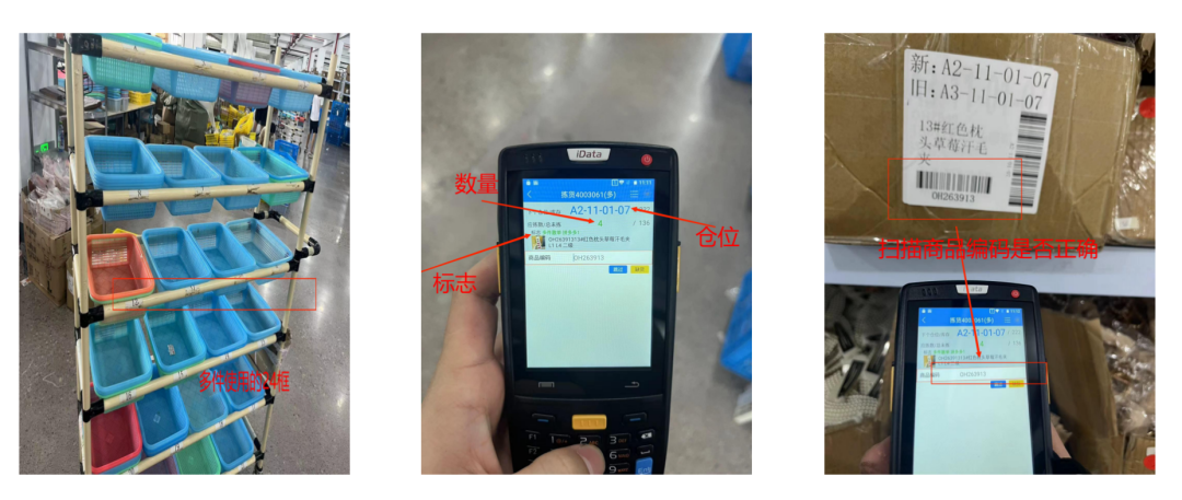

RF(Radio Frequency)拣货是一种用于提高拣货效率的无线拣货技术。拣货员手持RF终端设备,扫描货架上的条形码或二维码,将货物信息转移到系统中,减少了人工输入的错误。RF拣货可以实现批量拣货和多人拣货,提高了整体效率。

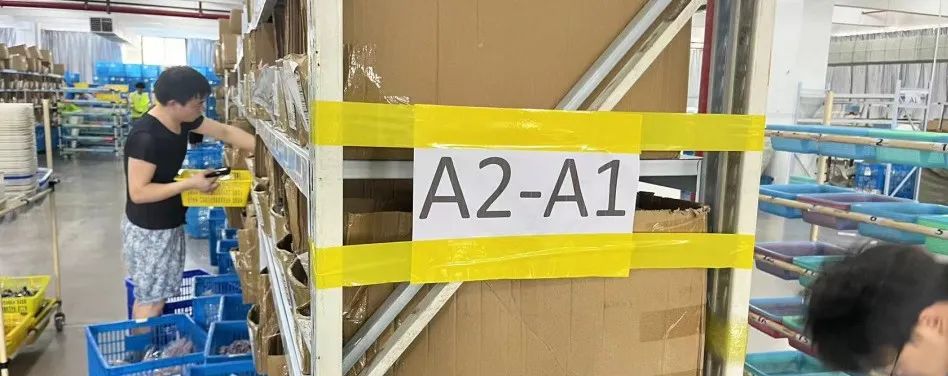

(3)使用标识和标签,方便快速找到需要的商品。
