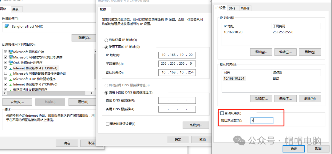

那应该怎么办呢,直接接个无线网卡,有线和无线一起用好了。无线连外网的SSID,有线接内网,不过根据windows系统使用网络的方法,默认会使用有线,所以还需要做一些设置。
具体操作:打开网络和共享中心,进入更改适配器设置,然后找到需要调整优先级的网络连接,双击Internet协议版本4(或IPv6),在高级设置中取消勾选自动跃点,并手动输入一个跃点数。
例如:我需要把无线优先,那么我就把无线的跳跃点设置的比有线低一点。
在这里千万不要 以为结束了。因为没有设置的连接在windows系统中是自动的,接下来在设置一下有线的条约点。
例如我下面,方法和无线的是一样的,唯一的区别是有线因为连接的是内网,会有静态IP设置,这里没关系,进入高级里面设置一下跳跃点比无线的数值大即可,记得设置好了依次点击确定退出来,没有点确定是不生效,很多新手在设置的时候明明操作是对的,就因为这个不成功。

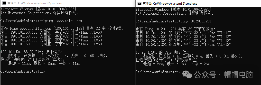

到这里设置好了接下来,电脑上内网的服务器和发邮件,浏览网页均OK,下面测试一下,分别ping一下百度域名,和内网服务器OA的域名地址。成功搞定。
