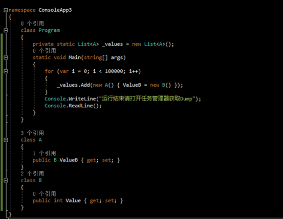

我们先写一个sample程序
然后运行

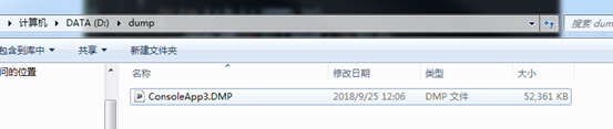

一.用Visual Studio

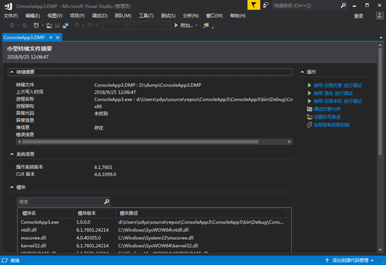

打开dump文件

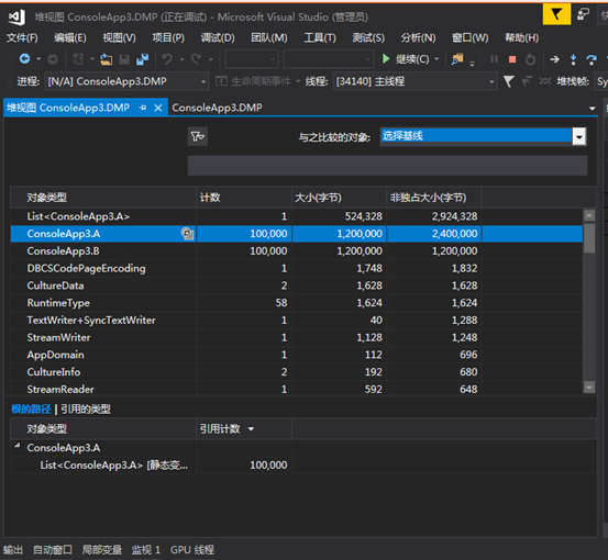

点击按钮 【调试托管内存】
可以很清楚的看到有多少对象,每个对象共使用了多少内存
在这个一览下方有2个视图 分别是
1.根的路径

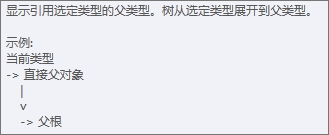

比如我们选择 ConsoleApp2.B 这个对象
从这个图可以看出来 B 这个对应 的 Paths To Root的追溯情况 (也就是构建最终要GC的Root)
 Program._values(static变量) -> List<A> -> B
我们可以看到values就是B的Root 只要values不存在那B就会纳入gc的回收对象中
因为我们是在Hold住了这个程序的main方法所以在这个时候B 对象还不能被gc回收
2.引用的类型

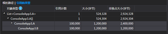

如何我们选择List<ConsoleApp3.A>
那么就会展示List<ConsoleApp3.A>的引用关系如下图所示:
从这个图我们可以看出来 List<A> 持有 A[] ,A[]持有 A,A持有B
以上根据这2个视图我们可以利用Vs来看出:
 咦?这个对象占用内存怎么这么大 有点可疑
这个对象不是应该被gc吗,怎么没有被gc呢?研究下他的gc root看看

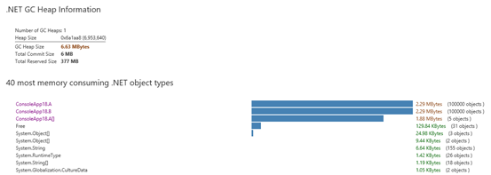

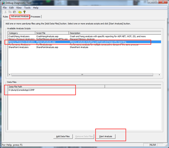

二.DebugDiag
下载地址 https://www.microsoft.com/en-us/download/details.aspx?id=49924
点击 【Add Data Files】 添加Dump文件后 点击 【Start Analysis】 执行
执行成功后会自动用 IE 打开。
其实和 VS比起来差不多,直接生成一个报告也是比较方便的!

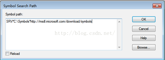

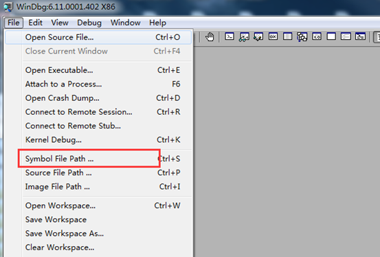

注意要设置下Symbol Path
重新设置符号文件路径如下;
SRV*C:\Symbols*http://msdl.microsoft.com/download/symbols
意思是如果在本地找不到则从微软网站下载

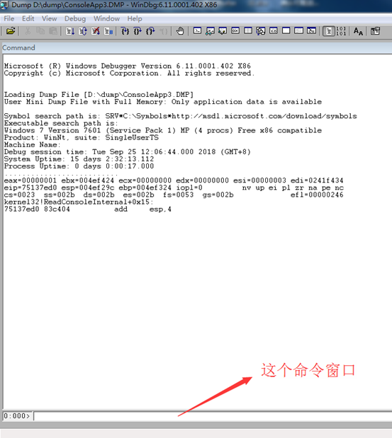

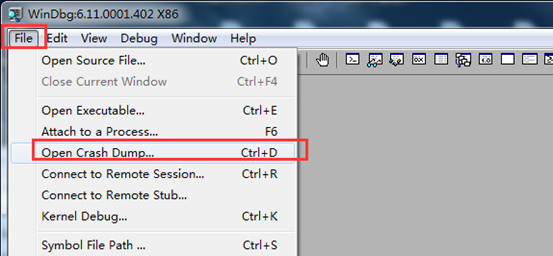

Ok设置完成后用WinDbg载入dump文件
如下图所示:
打开成功后我们还不能开始分析必须
要先执行加载SOS和CLR(对于.Net Runtime 4.0)
 【 !loadby sos clr】 命令

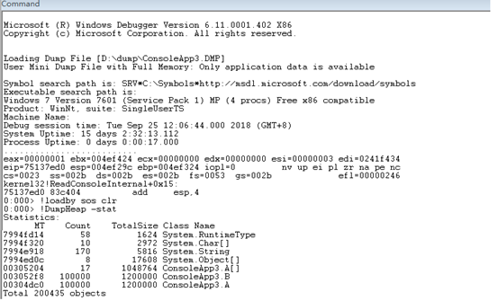

1.统计内存中的对象&查找有异样的对象
使用命令 【!DumpHeap -stat】
可以把堆中的对象类型和size给打印出来
我们可以看出来 A 和 B 是可疑对象

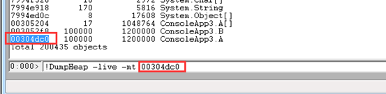

2.根据类型查找存活对象一览

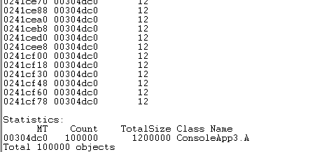

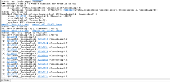

接下来我们根据查找出A的一览
使用命令【!DumpHeap -live -mt <MT addr>】
结果如下:
可以看出内存中A类型的对象有100000个
3.探索从某个对象找出GC ROOT一览

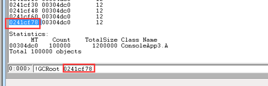

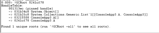

使用命令【!GCRoot 】
其实可以看出来和Visual Studio的【根的路径】要点差不多吧。

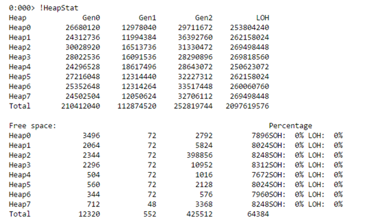

2.!HeapStat 查找当前堆中各代的内存使用量 以及剩余使用量

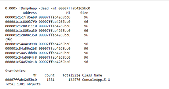

4.!DumpHeap -dead -mt <MT addr> 从MethodTable中查找要在下次FullGC要回收的一览

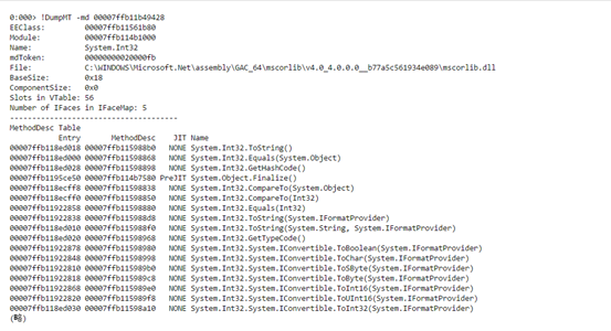

5.!DumpMT -md <MT addr> 查看类型信息 (加了-md参数会把这个类型下的方法(MethodDescriptor)都打印出来)

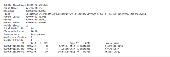

6.!DumpClass <EEClass addr> 指定EEClass的地址

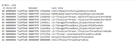

7.!Threads 查看Finalizer有没有导致死锁的例子
   如上图所示, 用!Threads可以找出 Finalizer的线程为13.。接下来用命令 ~13k 查看线程执行栈,
上图是正常的情况没有问题。执行WaitForFinalizerEvent等下一次执行信号
参考 https://github.com/dotnet/coreclr/blob/ca013149100a9ccc69a5df5b80f29fed2b1b0ce8/src/vm/finalizerthread.cpp#L571

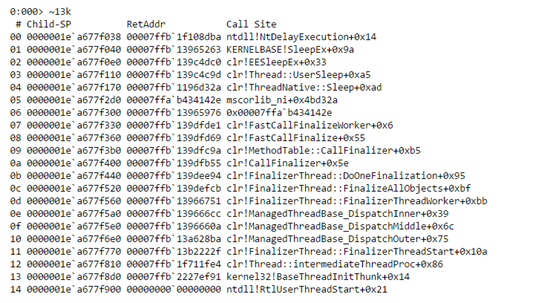

 下图是死锁情况
可以看到有 CallFinalizer 和 FinalizeAllObjects 表示正在处理什么东西
在用命令【~[ID]e!clrstack】查看CLR的执行栈情况
可以看出是在Finalize里面用了 Thread.Sleep导致的
