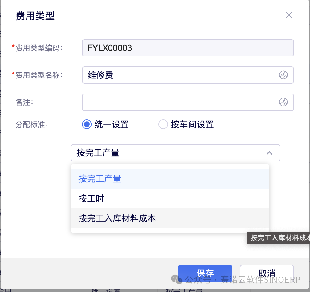

1:费用类型的设置
费用类型(或者称为要素费用、费用项目):目前星辰的费用类型是系统预设的,还无法直接新增费用类型,但预留的对于小微企业基本足够。
     费用类型名称可以根据实际进行修改,费用分配标准支持三种类型,如下:
为方便起见,一般建议将费用类型与生产费用科目一一对应,比如:
人工费——对应“基本生产成本—直接人工,40010102(科目编码)”
设备折旧——对应“制造费用—折旧费,410101(科目编码)”
水电费——对应“制造费用—水电费,410102(科目编码)”
当然,此处只是为了方便而建议,并非说费用类型一定要与总账生产费用科目一一对应,费用类型与生产费用科目的关系也可以是一对多、多对一

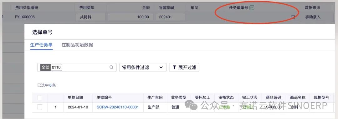

 (1):直接材料,材料费用取自生产任务单所对应的生产领料单,更正确的说是生产任务单号+行号所对应的生产领料单成本,所以需要注意的,如果是直接新增的生产领料单,并不会作为直接材料(材料费用)或者更正确的说如果生产领料上没有对应的源单单号(生产任务单号)+源行号,此生产领料成本并不会进入直接材料。由此也可以得出,直接材料(材料费用)即是取自有源单单号(生产任务单号)+源行号的生产领料成本
     如果是直接新增的生产领料单或者是没有源单单号(生产任务单号)+源行号的生产领料成本,一般建议科目中设置“制造费用—共耗材料”,将此类生产领料成本生成在此科目中,同时在费用类型也设置此对应的费用类型(比如):共耗材料

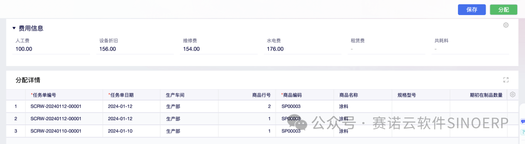

(2):直接人工和制造费用

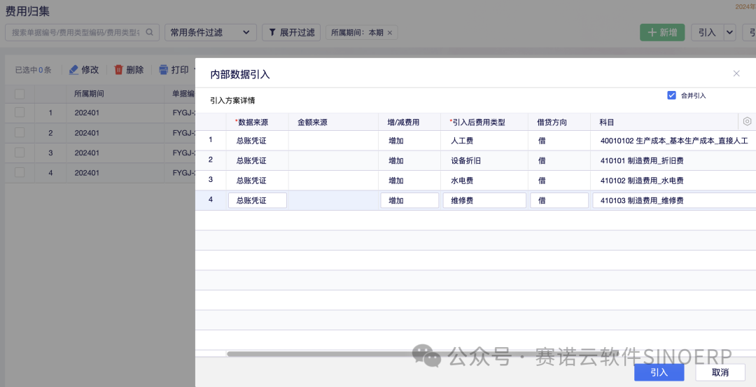

以上提到,一般建议将费用类型与生产费用科目一一对应,一方面是方便将这些费用类型从总账科目取数,引入时,选择从“内部数据引入”,同时选择对应的总账科目,如下:
费用归集中也可以手工录入费用(或者导入EXCEL),如果存在某项费用并不是分配在所有的生产任务单上,而是需要指定分配在某些生产任务单上时,就需要通过指定生产任务单,比如上面我们所提到的共耗材料如果只分摊到指定的任务单产品上

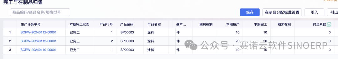

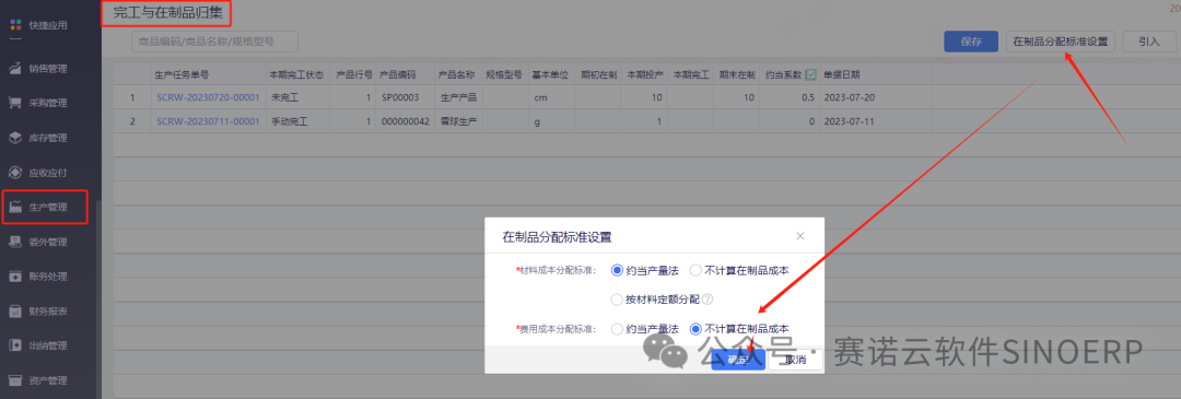

(3):完工与在制品归集
系统自动根据生产任务单和产品入库单,计算出完工与在制品数量,也可以通过EXCEL引入,一定要检查本期期初、本期投入、本期完工、期末在制是否正确(确认与实际无误,非常关键)
目前星辰(截止到2024年11月)的期末在制品分配标准比较简单,分配标准,如下:

费用分配,即将引入的费用按照分配标准分配到相应的(生产任务单号+行号)的产品上

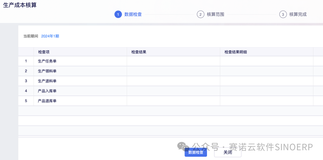

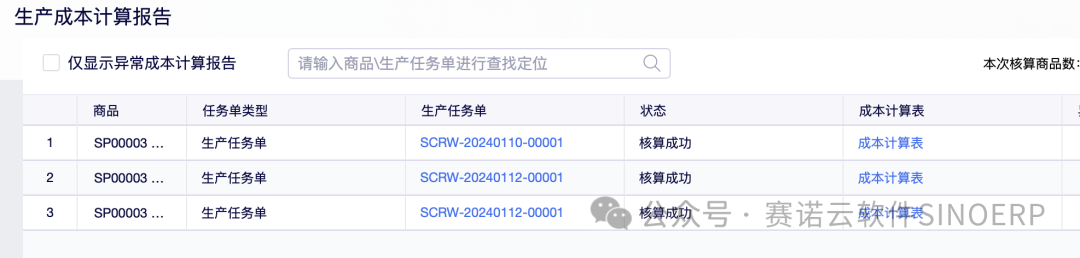

生产成本核算,数据检查通过,就可以核算出产品成本了
核算结果可以通过成本计算表进行验证

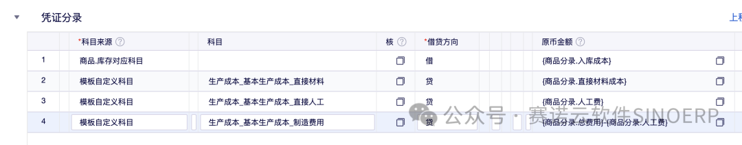

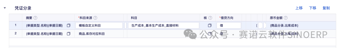

三:生产成本凭证模板参考
生产领料:从存货科目结转至直接材料

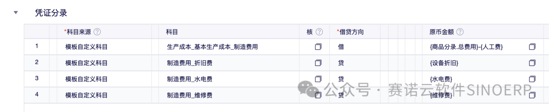

费用分配:从制造费用结转至生产成本-基本生产-制造费用(注:此项也可以在财务处理中设置期末智能结转凭证模板)
产品入库:从直接材料、直接人工、制造费用结转至产品存货科目
