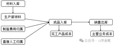

产品的流转:
绿色字体部分,每一步都产生了会计分录。

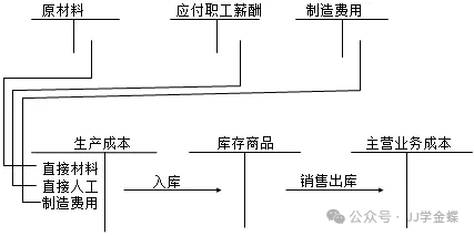

(二)生产领用原材料
借:生产成本—基本生产成本—直接材料
       贷:原材料
(三)制造费用归集

(五)完工产品入库
借:库存商品
       贷:生产成本—基本生产成本—直接材料
                                                   —直接人工
                                                   —制造费用

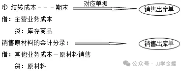

(六)销售发货
②确认收入---发货时(开具专用发票)
借:应收账款
       预收账款
        贷:主营业务收入
               应交税费—应交增值税(销项税额)
