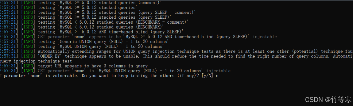

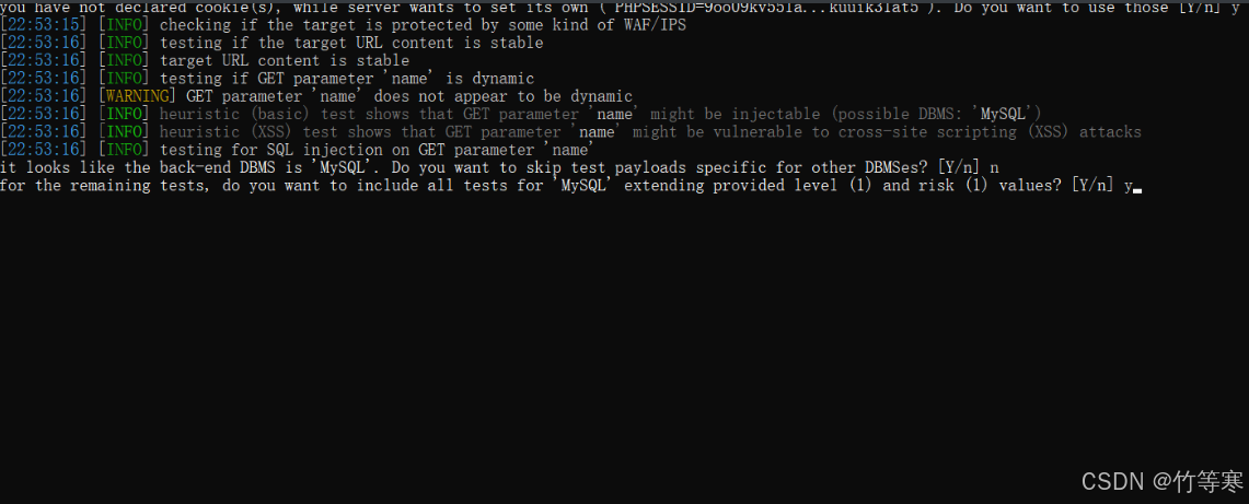

执行命令后可能会提示,下面使用简单的-u对一个网址进行测试作为示例入门:

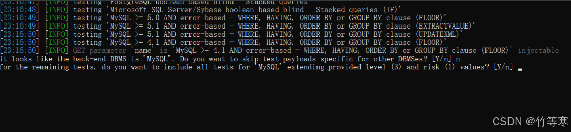

  • 1:sqlmap测试出来时哪个数据库的时候会提示你是否还继续测试其他数据库的payload注入语句,这里一般输入n,你不放心就可以y
  • 2:没有设置level和risk的话就会询问你是否默认都为等级1
  • 3:找到注入的参数后就会询问你是否还要继续找其他注入参数,这里就看自己需求

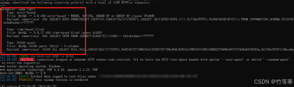

  • 出结果:
开始介绍参数使用与示例

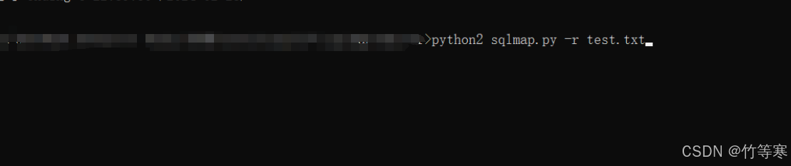

-r
  • 介绍:万能参数,主要针对post注入,但是任何其他请求方法都是可以的,这个参数用的最多。该参数是将数据包文件中的数据发送出去测试sql注入点,所以测试网站中某个url是否有sql注入点就可以抓包,然后保存下来,使用-r参数进行对该url测试。
执行命令:python2 sqlmap.py -r 数据包文件

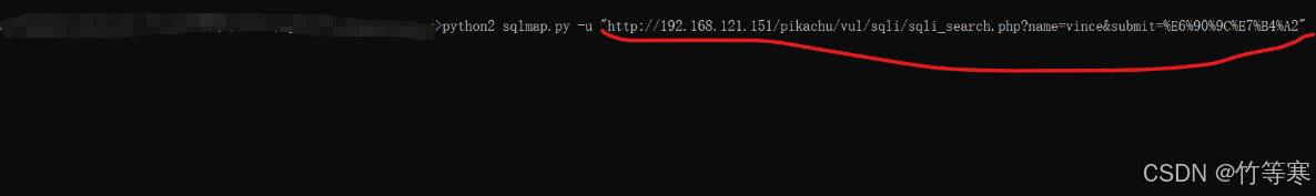

-u
  • 介绍:只针对get请求,并且参数url最好用双引号括起来。避免有些符号无法转义当成参数写进去了。
执行命令:python2 sqlmap.py -u "http://192.168.121.151/pikachu/vul/sqli/sqli_search.php?name=vince&submit=%E6%90%9C%E7%B4%A2"

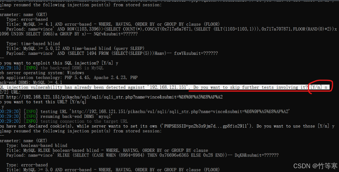

-m
  • 介绍:上面的-u只能对一个url进行测试,那么肯定能够对多个url进行测试的参数,那就是-m了,需要注意的是-m的参数是指定文件,我们多个url是写在文件中,然后-m指定该文件
执行命令:sqlmap-master>python2 sqlmap.py --level 3 --risk 3 -m ./m.txt
注意:若你使用的url都是同一个ip地址下的网址的话,在测试过程中,会出现问你是否跳过同一个ip下的另一个url网址测试,这时候需要你选择否来继续测试你文件中的下一个url网址,如果不是同ip仅仅只是询问你确认该网址。如下图就是同一个ip下的两个网址进行测试,轮到下一个的时候会询问你是否跳过,我们要测试的肯定一般都不会跳过,所以选择否。

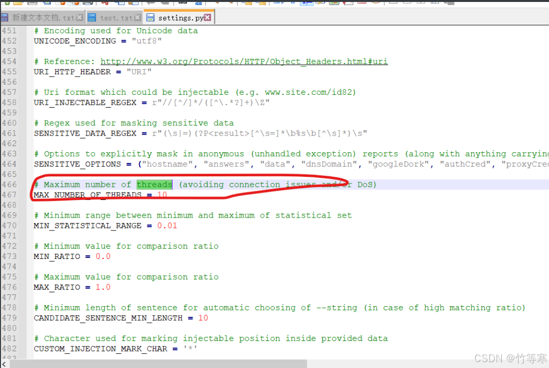

--threads
  • 介绍:指明发送请求的并发线程数量。线程数越低判断出来的sql注入准确率越高。
    • 注意:这个默认线程数量在 sqlmap文件夹\lib\core\setting.py 中,修改其中的MAX_NUMBER_OF_THREADS = 10,也就是说你使用--threads 指明的线程数最大也就10,想要指定更大的就修改配置文件。(一般不需要很大,不然对方服务器也顶不住这么大的请求数量。甚至还有可能封你ip)

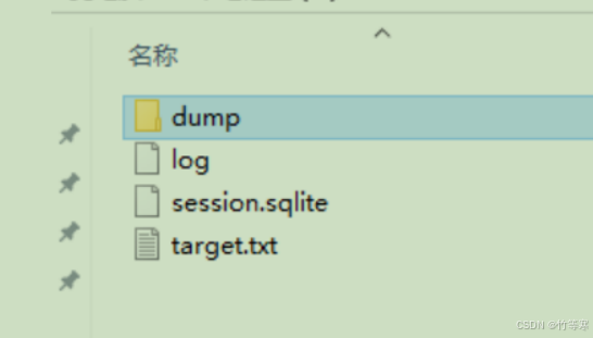

-batch-smart
智能判断测试,自行寻找注入点进行测试 (该命令很少用)
这个智能指令,会将所有数据库全部扒一遍,并且会将每一步的信息和数据全部给我们保存下来,在如下目录中
记住,这个参数测出来的信息会很多,数据库、表等等都会出来。

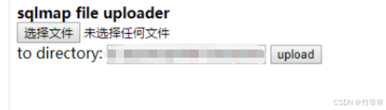

--os-shell
个人不推荐使用。(动静大不说,等待时间还比较久)
前提条件
  • 网站必须是root权限
  • 攻击者需要知道网站的绝对路径
  • GPC为off,php主动转义的功能关闭
该功能耗费时间比较长。
原理
就是用into outfile函数将一个可以用来上传的php文件写到网站的根目录下
然后利用tmpukjhb.php上传了一个tmpbezal.php的文件,tmpbezal.php这个文件可以用来执行系统命令,并且将结果返回出来

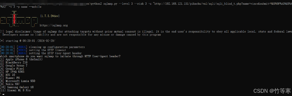

--mobile
直接加上--mobile即可,他会自动让你选择手机型号,不用自己输入手机型号(所以也有局限性,但是也不算局限性,市面这么多手机,只要能够让网站判断是手机访问的即可了)

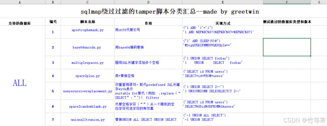

tamper插件
使用方法:
sqlmap.py -u url --tamper "base64encode.py";
