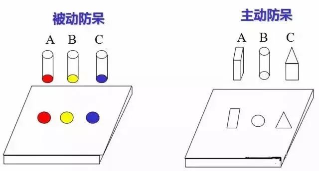

四种防呆模式
防呆针对不同的过程和失误类别,分别采用不同的防呆模式,分别是:
① 有形防呆
有形防呆模式是针对产品、设备、工具和作业者的物质属性,采用的一种硬件防错模式。如电饭煲中的感应开关即为一种有形POKA-YOKE防错模式。如果电饭煲中未加入水,加热开关就无法设定至加热位置,只有加水,加热开关方可打至加热位置。
② 有序防呆
有序防呆模式是针对过程操作步骤,对其顺序进行监控或优先对易出错、易忘记的步骤进行作业,再对其他步骤进行作业的防错模式。
③ 编组和计数式防呆
编组和计数式防呆模式是通过分组或编码方式防止作业失误的防错模式。
④ 信息加强防呆
信息加强防呆模式是通过在不同的地点、不同的作业者之间传递特定产品信息以达到追溯的目的。

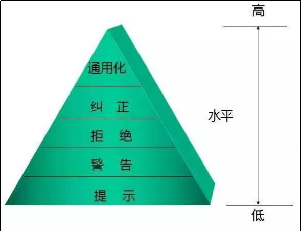

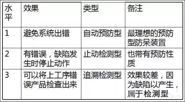

防呆的等级
根据防呆装置的防呆效果,可将其分为3个水平:

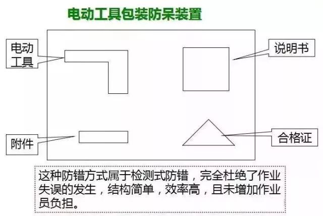

例1、电动工具包装防呆装置
问题:电动工具,附件,说明书及合格证 作为一个一体化包装送至客户,但总是发生漏装或错装事件,在对包装配线员工进行培训及惩罚后效果均不明显。

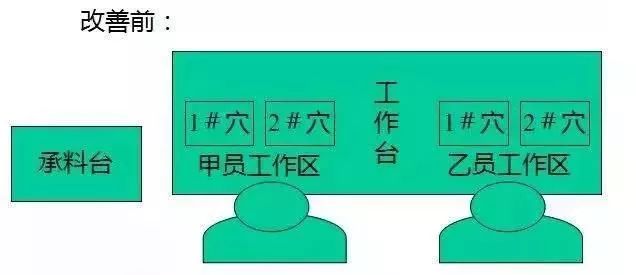

例2、手机壳生产混穴的防呆改善
问题点 :1#,2#混装
原因分析:人的生理极限造成不可避免的遗漏

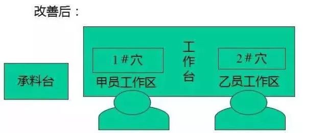

解决措施:改变流程,每人只负责一个穴号的产品并定好产品的摆放区域。
效果:改善前混穴率为1%,改善后没有混穴。
