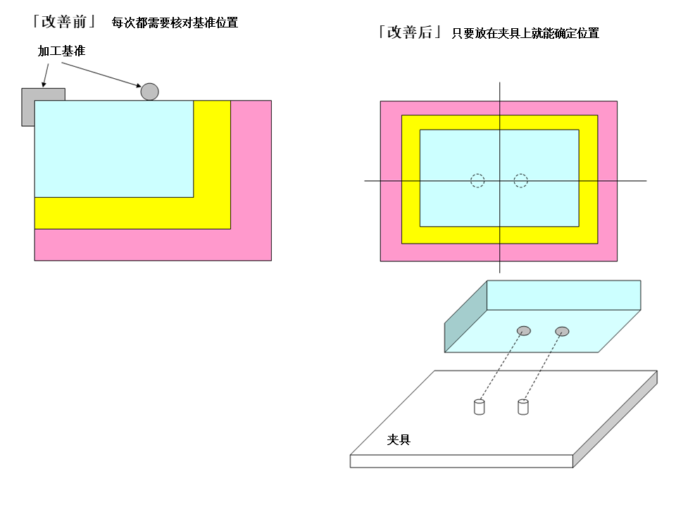

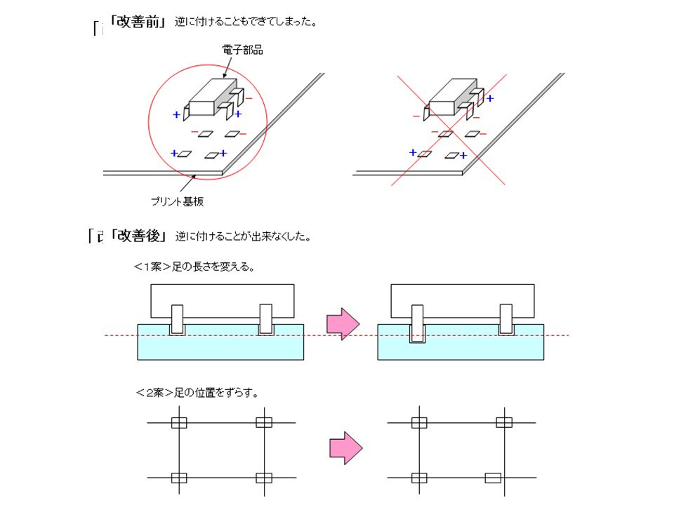

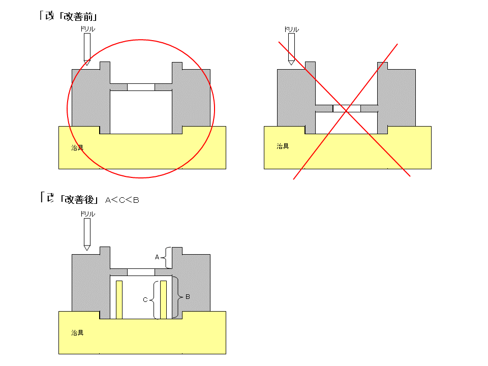

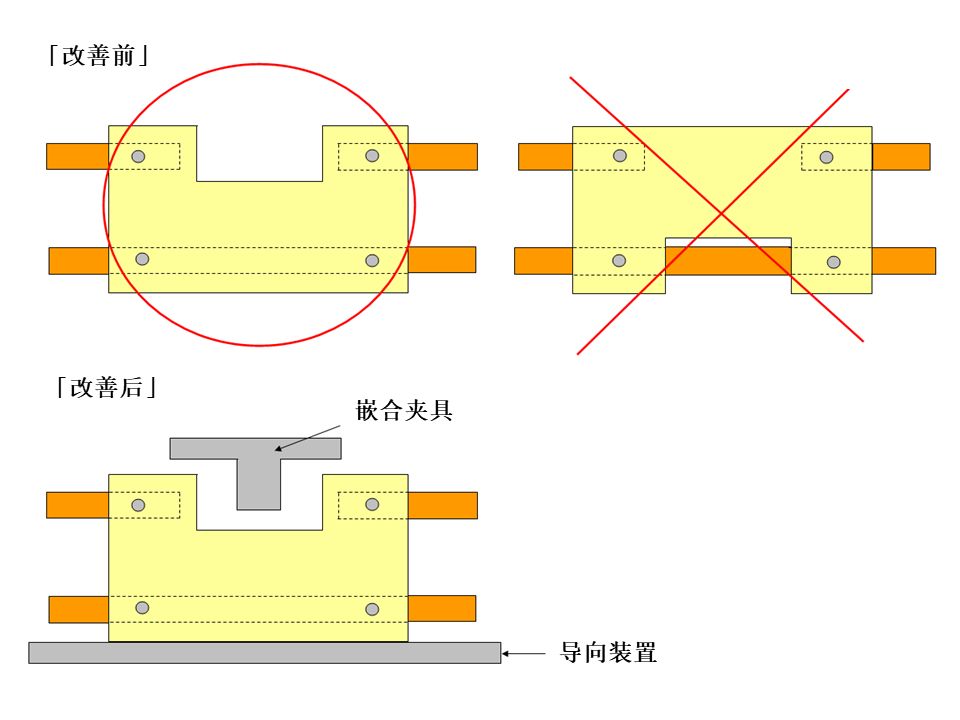

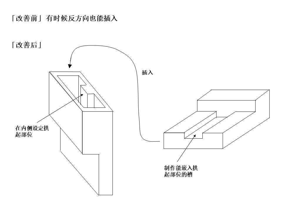

1.无法装错,想装错都不行

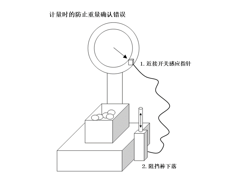

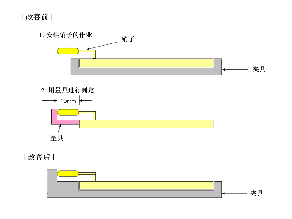

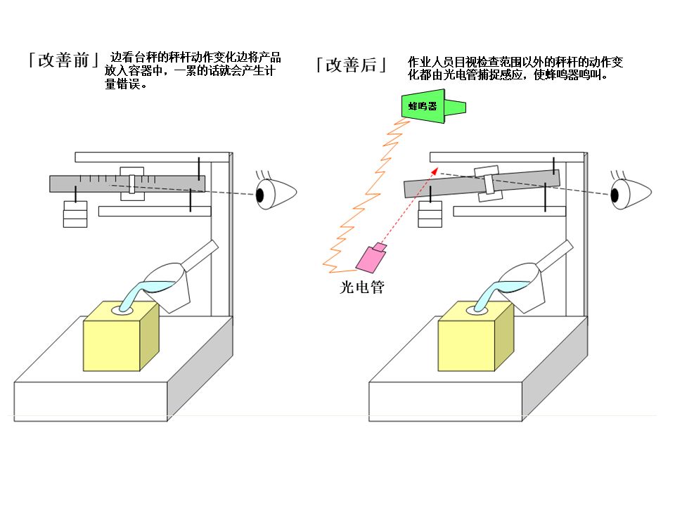

2.夹具与量具的结合:不必每次都要测量

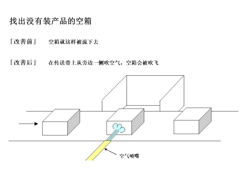

3.善用身边的一切:空气的活用

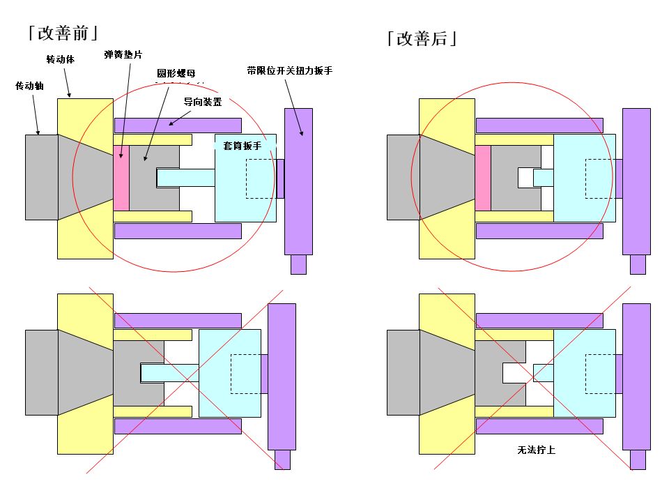

4.哎?工具不好用了呢?漏放可被发现

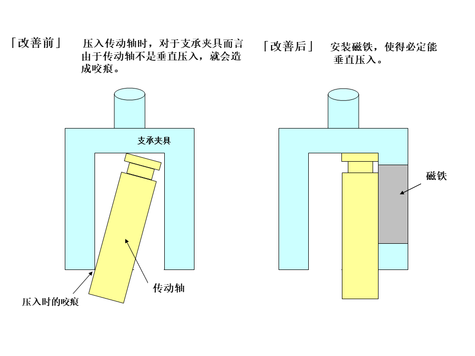

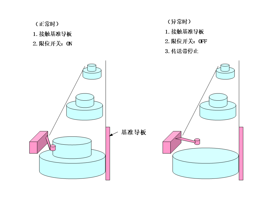

5.活用小学自然知识:磁铁的力量

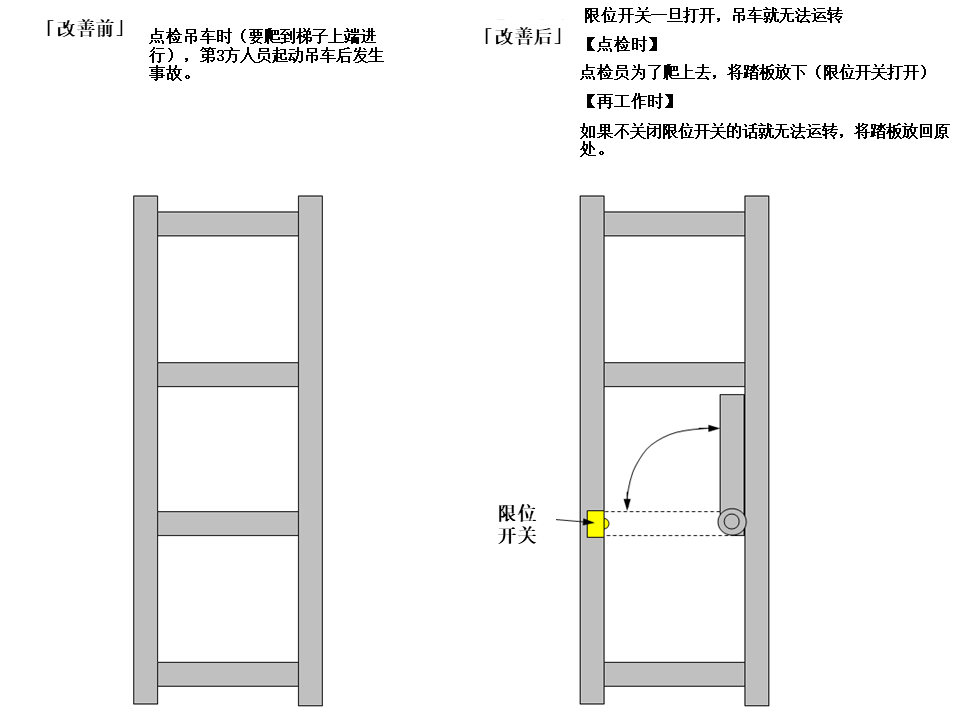

6.活学活用:限位开关的活用

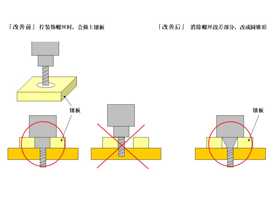

7.第一次就把事情做对

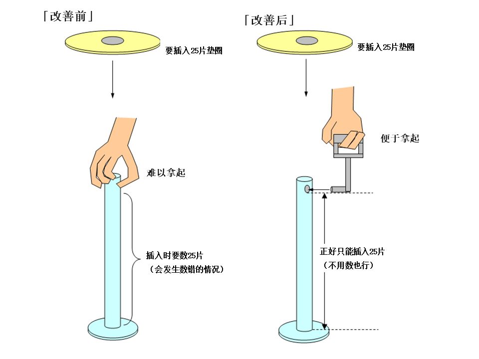

9.人的动作也是可以做防错改善的
