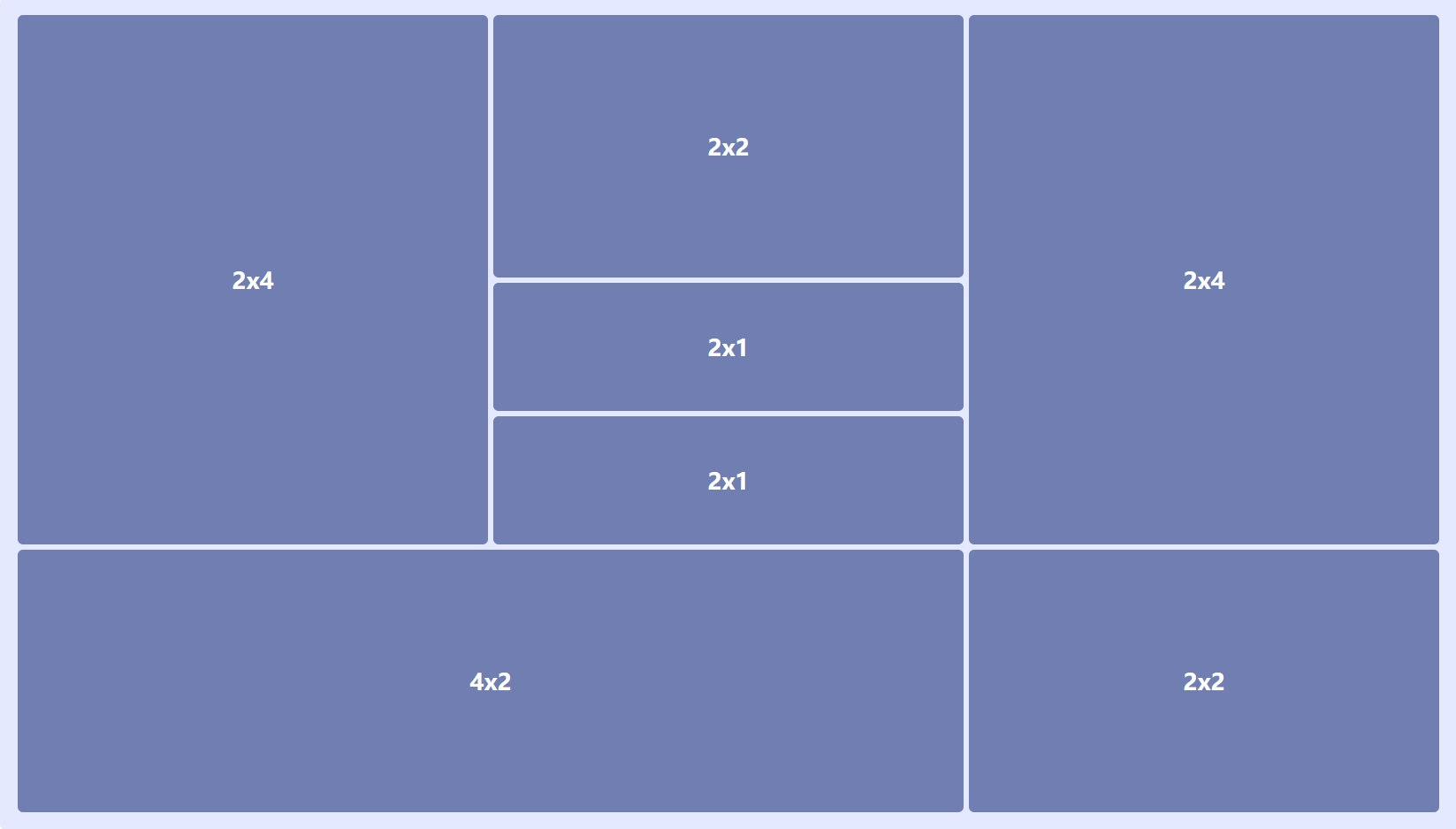

上处理了基本拖放数据处理逻辑,为了更好的交互,我们可以在拖拽中显示元素预占位信息,更加直观的显示元素占位大小,类似这样:
可放置示例

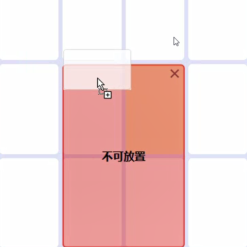

我们可以根据上面 current 中信息去计算大小信息,还可以根据 isPutDown 去判断当前位置是否可以放置,用来显示不同交互效果。
不可放置示例

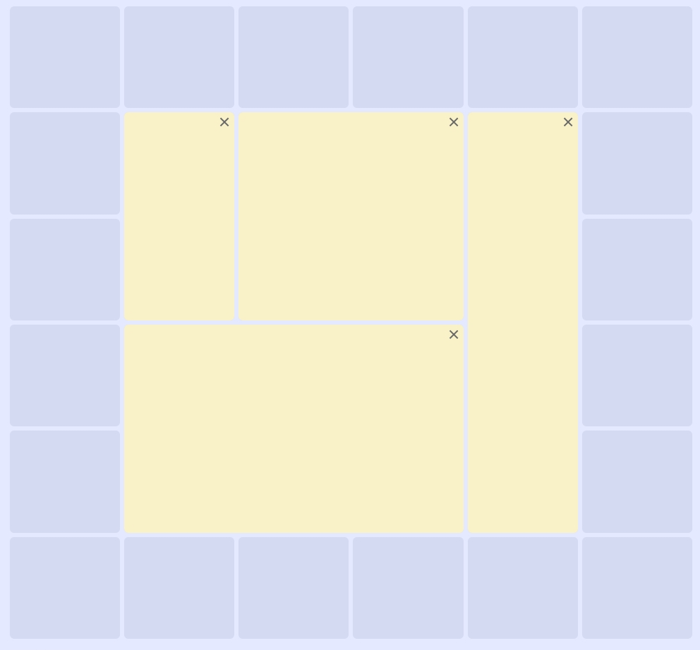

预览容器#
在元素放置后,我们还需要根据 list 中数据,生成元素占位样式处理,我们可以拖拽容器上层在放置一个容器,专门用来显示放置后的样式,也是可以直接使用 Grid 布局去处理。
预览样式#
样式基本上和 drop-container 样式抱持一致即可,需要注意的时需要为预览容器设置 pointer-events: none,避免遮挡了 drop-container 事件监听。
.drop-content__preview,
.drop-content__drop-container {
每个元素位置信息计算方式,基本和拖拽时样式计算方式一致,直接通过 grid-area 去布局就可以了。
grid-area: `${y + 1} / ${x + 1} / ${y + row + 1}/ ${ x + column + 1 }`
示例

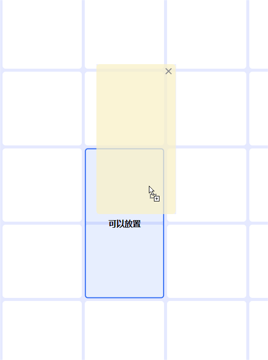

当你对元素二次拖拽时,会发现元素会存在偏移问。比如你放置了一个 1x2 元素后,当你从下面拖拽,你会发现拖拽中的占位样式和你拖拽元素位置存在偏差。
效果如下图
示例
出现这情况应为上面我们时根据鼠标位置为左上角进行计算的,所以会存在这种偏差问题,我们可在拖拽前计算出偏移量来校正位置。
我们可以在二次拖拽时,获取到鼠标在当前元素内位置信息、
const onDragstart = (e) => {
  const data = props.data;
  data.offsetX = e.offsetX;
  data.offsetY = e.offsetY;
  dragStore.set(props.groupName, data);
在 drop-container 内计算 x、y 值时候减去偏移量,对 onDragenteronDragover 进行如下调整修改
current.x = getX(e.offsetX) - getX(dragData?.offsetX ?? 0);
current.y = getY(e.offsetY) - getY(dragData?.offsetY ?? 0);
