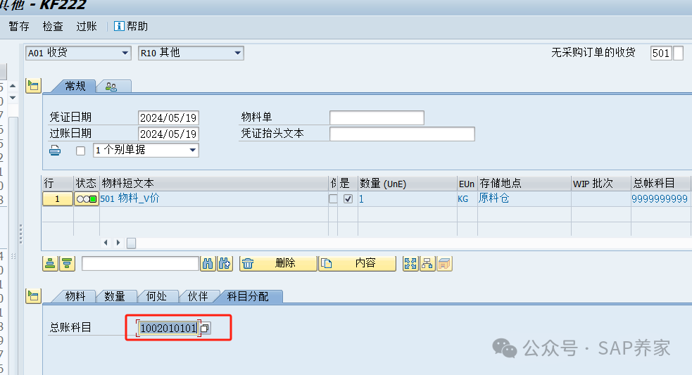

migo 选择收货-其他 无采购订单移动类型501
这个移动类型需要手动指定科目
例如:

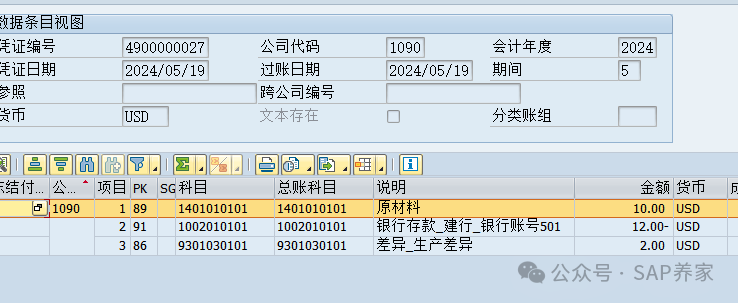

Dr:原材料
  Cr:调整科目 (待处理财产损益或应付)
当然,如果你用标准价的话,还会产生差异。

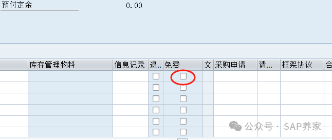

511 是免费收货,其实这个和ME21N + 免费 效果一样的,只不过,501 不需要采购订单号
501 呢 和 ME21N 也差不多。只不过呢,501也不需要采购订单号
另外 ME21N 贷方是GR/IR , 501贷方是手工指定。
