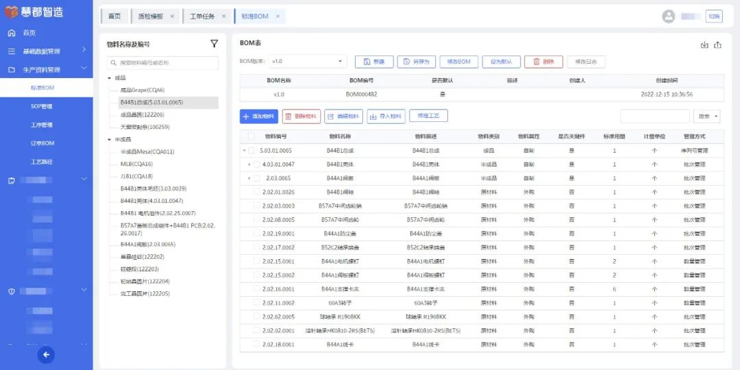

如车间在执行生产计划之前,设计、工艺部门的产品BOM数据和工艺流程信息必须已经完成,并通过系统接口进入MES系统,形成了待生产产品的基础数据资料。

由于相同类别不同型号的产品在构造上存在或多或少的相似性,在设计一个新的产品时,可以先从工艺模块数据库中选择可重用的工艺节点,对于新的工艺则另行设计和入库。

对于装配制造企业,可视化、可追溯是应用MES系统的切入点和基础,可以考虑先从计划进度和物料管理这两点着手,实现产品生产过程中的工作进度监控和产品完成后的质量、零部件的追溯。
对于MES系统中的工艺流程,可以先遵循车间现有工艺流程,进行技术和管理上的固化,使用一段时间后,再根据实际需要对工艺流程进行相应的优化,提高企业的灵活性。

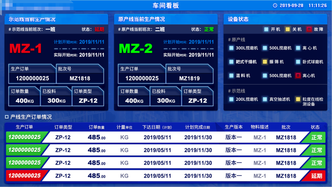

看板是MES系统的一个基本功能,也是一个很重要的模块,主要包括生产计划看板、各生产单位生产进度看板、质量看板和物料看板。
通过看板用户可以及时了解车间生产任务的完成情况、质量信息以及各生产工位的物料耗用和需求情况等。
车间管理者是使用看板的主要用户,他们不仅要有利用MES系统看板指导生产管理意识,还要能熟练并灵活使用看板模块。
准确掌握车间生产状况,调度管理,尽量使生产均衡化,逐步实现车间的准时生产和精益生产。
比如,根据企业生产计划,电机装配车间每天要装配并存库10台电机,那么就要保证每天都有10对配套的定子和转子就位。
这便需要车间管理者利用生产任务看板实时了解车间生产动态,及时修正日计划,合理安排人员和设备,确保所需数目的自制零部件的顺利完成。
同时还需查看物料看板,争取实现库存和用料的平衡,并控制电机所需的配套外委外协件的及时到场。
