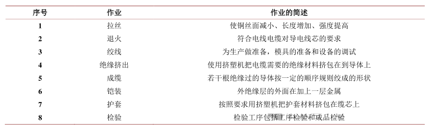

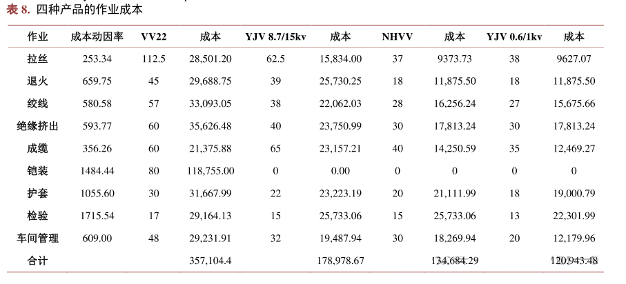

4.3 采用成本作业法核算

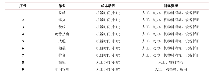

  • 根据作业清单,确定作业活动
  • 确定成本动因
  • 成本核算

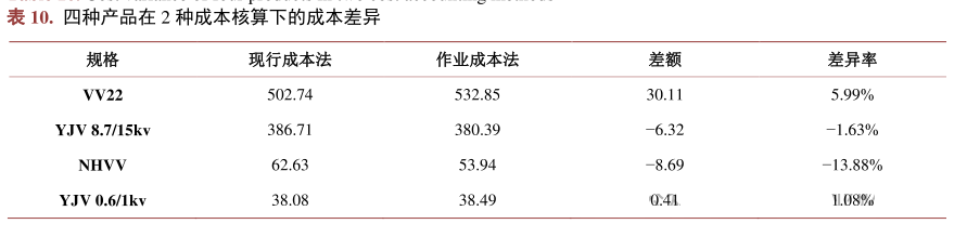

  • 不同成本方法比较差异
