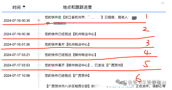

    在我们业务中有些数据只是最近一段时间使用比较频繁,过着这段时间就基本上不用了,如龙虾之前负责的物流系统中的物流轨迹数据,一条物流单号对应着若干条物流轨迹数据,如下所示的物流轨迹:
    一个物流单号(如YT20241234569)对应的轨迹有6条数据数据了,假设一天的订单量有2万单,此时至少有12万条物流轨迹产生, 日复一日的数据量积累,那么物流轨迹表的数据也是非常的庞大的。

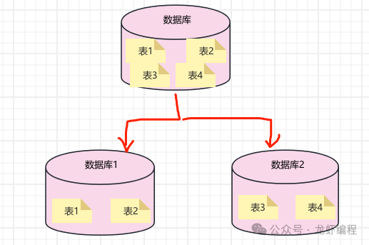

(a)分库的场景:在高并发下,数据库的连接不够用的时候,此时可以通过增加数据库的实例来增加数据库的连接数。如下所示的分库方式:

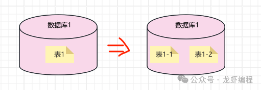

(b)分表的场景:如果单表的数据量很庞大,此时数据库的连接是够用的,但是存储和查询的性能已经成为业务瓶颈,那么就考虑分表。如下图所示的分片:

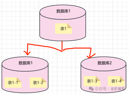

(c)既分库也分表的场景:数据库的连接不够,并且表数据量很庞大此时一般需要考虑既要分库也要分表。但是具体分多少库分多少表实际的业务预估数据量来做决定,如下图所示的既分库也分表的图:

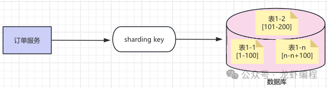

(1)Range法

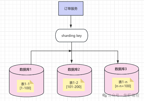

    此算法是按照某个字段(如订单id、用户id)的数据区间来进行切分的,可以将数据切分到同一个数据库的不同表中,如下所示:
也可以将数据切分到不同库的不同表中,如下所示:
    Range算法对于需要扩容来说是非常的友好的,因为只需要添加一张数据表,通过算法就可以自动实现扩容机制。同时Range算法也存在写偏移和热点数据问题。

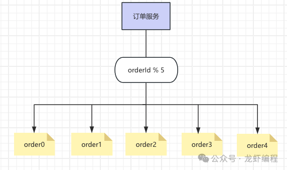

(2)hash分片算法
    该方案是通过对分表键key进行某种运算(如取模运算),然后通过运算结果来决定路由的库和表,如下图所示:
    hash分片方案可以使得数据分片比较均匀,大大降低数据倾斜和热点数据的问题; hash分片方案的缺点也很明显,如后期扩容存在一定的难度,需要迁移数据;数据被切分到不同的库和表中,存在查询和分页等问题;

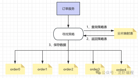

    此方案的实现原理是将决定某个sharding key落在哪个分片上靠人为的预先制定的策略(策略记录在数据表中)来分配,如下所示的分配流程:
    查表映射法可以灵活设置路由规则,但是要求映射表本身的数据不能太多,否则映射表反而成为性能瓶颈了。
    查表映射法相对其他两种分片算法来说,它需要二次查询、实现上也更加的复杂一些。

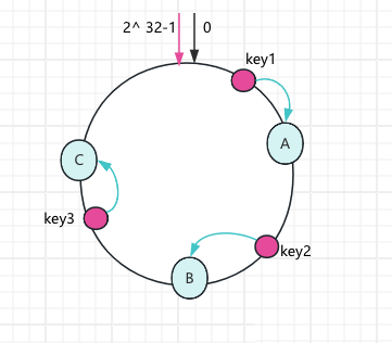

(4)一致性hash
    一致性hash可以按照普通的hash算法对key哈希到一个圆环空间上,形成一个顺时针的首位闭合的环形,如下图所示:
    此时key1顺时针放在节点A上,同理key放在B节点上,如果A、B、C节点假设分布不均匀,我们可以使用虚拟节点的方案来处理,之前龙虾也介绍过一致性hash,有兴趣的朋友可以在看下:
