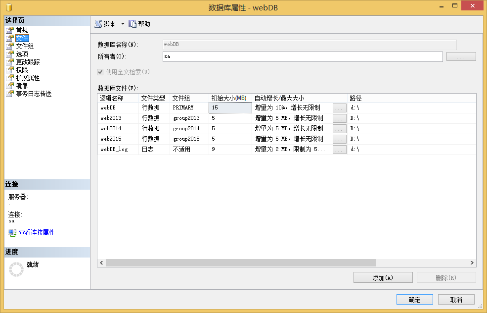

二、为文件组添加数据库文件
1、使用SSMS添加数据库文件
2、使用T-SQL添加数据库文件
--alter database <数据库名称> add file <数据标识> to filegroup <文件组名称>
alter database webDB add file
    name='web2013',
    filename='D:\web2013.ndf',
    size=5mb,
    filegrowth=5mb
to filegroup group2013
    name='web2014',
    filename='D:\web2014.ndf',
    size=5mb,
    filegrowth=5mb
to filegroup group2014
    name='web2015',
    filename='D:\web2015.ndf',
    size=5mb,
    filegrowth=5mb
to filegroup group2015

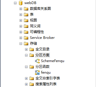

创建完分区函数和分区方案后可以在存储中查看

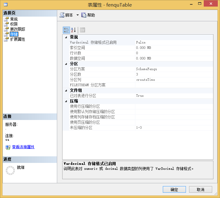

这样虽然只有一个分区了,但是查看数据表存储位置,是否进行分区:True,分区数1.

删除分区索引后,重新建立聚集索引,这时再此查看数据表的存储位置,是否分区:Flase。
