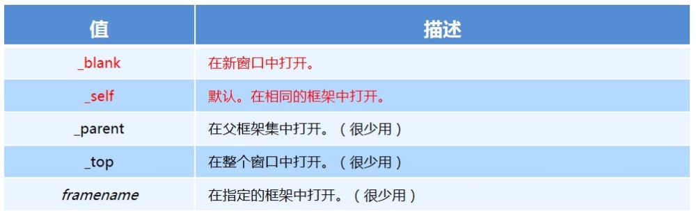

2. target
target 属性用来规定在何处打开 action URL。
它的可选值有5个,默认情况下,target 的值是 _self,表示在相同的框架中打开 action URL。

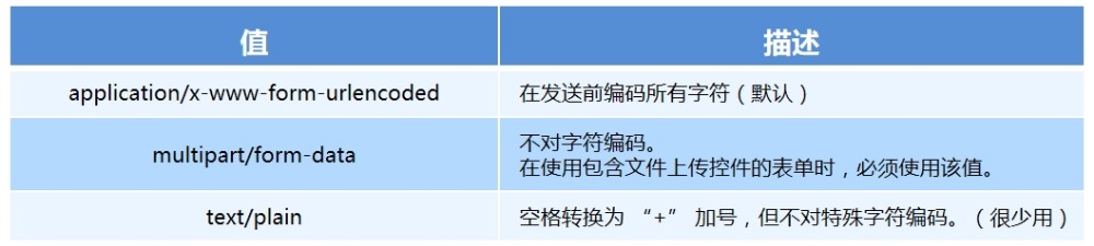

4. enctype
enctype属性用来规定在发送表单数据之前如何对数据进行编码。
它的可选值有三个,默认情况下,enctype 的值为 application/x-www-form-urlencoded,表示在发送前编码所有的字符。
注意:
在涉及到文件上传的操作时,必须将 enctype 的值设置为 multipart/form-data
如果表单的提交不涉及到文件上传操作,则直接将 enctype 的值设置为 application/x-www-form-urlencoded 即可
