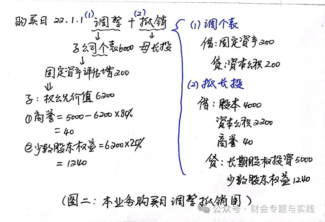

22.1.1
计算商誉、计算少数股东权益等
计算:商誉=初始投资成本-享有被投资单位可辨认净资产公允价值的份额=5000-6200*0.840
计算:少数股东权益=被投资单位可辨认净资产公允价值的份额=6200*0.21240
2022.1.1购买日(仅此日)
调整分录
抵销分录
调个表:
评估增值,仅原值,无折旧
借:固定资产200
贷:资本公积200
调长投:
抵长投:
借:股本  4000
    资本公积2200
    商誉 40
    贷:长期股权投资5000
       少数股东权益1240
抵未分配利润

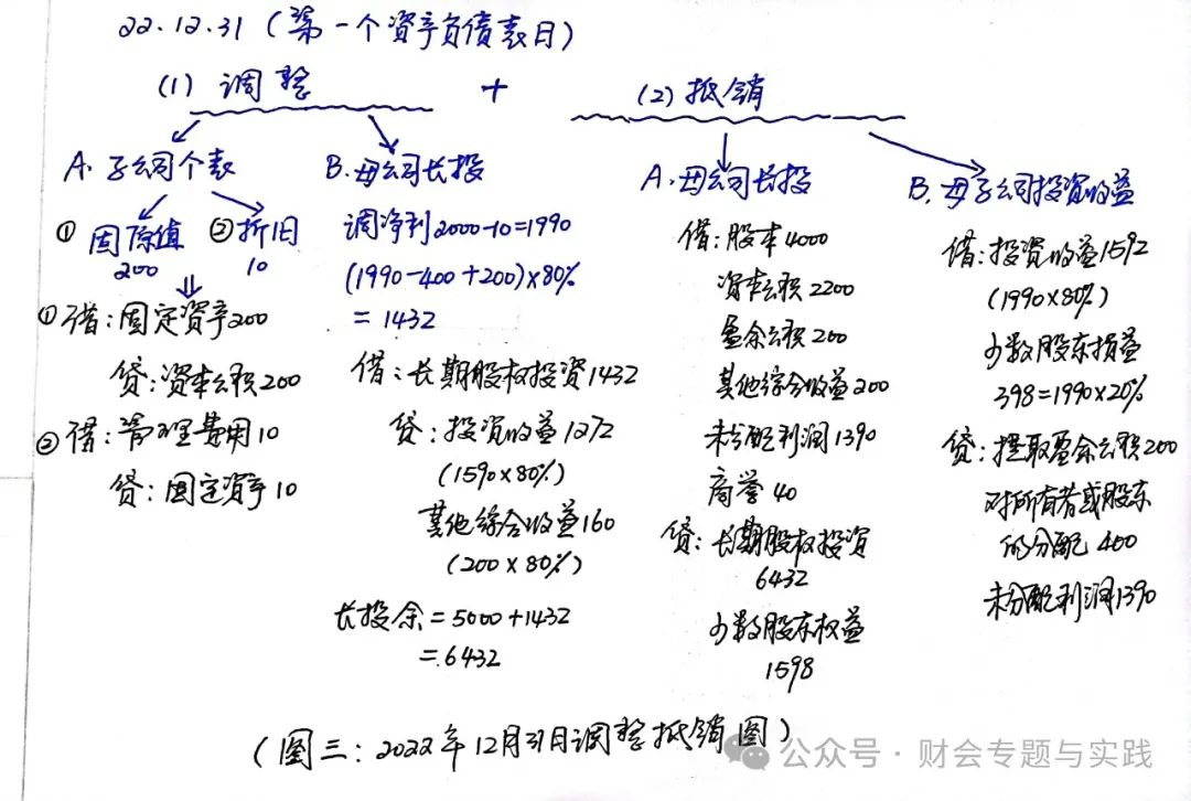

对长期股权投资的影响金额为1592-320+1601432
2022.12.31(第一个资产负债表日)
调整分录
抵销分录
调个表:
评估增值固定资产原价+折旧
①借:固定资产200
贷:资本公积200
②折旧金额200/20=10
借:管理费用10
贷:固定资产10
调长投:
借:长期股权投资1592
贷:投资收益1592
借:投资收益320
贷:长期股权投资320
借:长期股权投资160
贷:其他综合收益160
合并调整分录为:
借:长期股权投资1432
贷:投资收益1272
其他综合收益160
调整之后,长期股权投资的期末余额为5000+14326432
抵长投:
借:股本4000
资本公积2200
盈余公积200
未分配利润年末1390
其他综合收益200
商誉40
贷:长期股权投资6432
少数股东权益1598
抵未分配利润:
借:投资收益1592
少数股东损益398
贷:提取盈余公积200
对所有者(或股东)的分配400
未分配利润年末1390

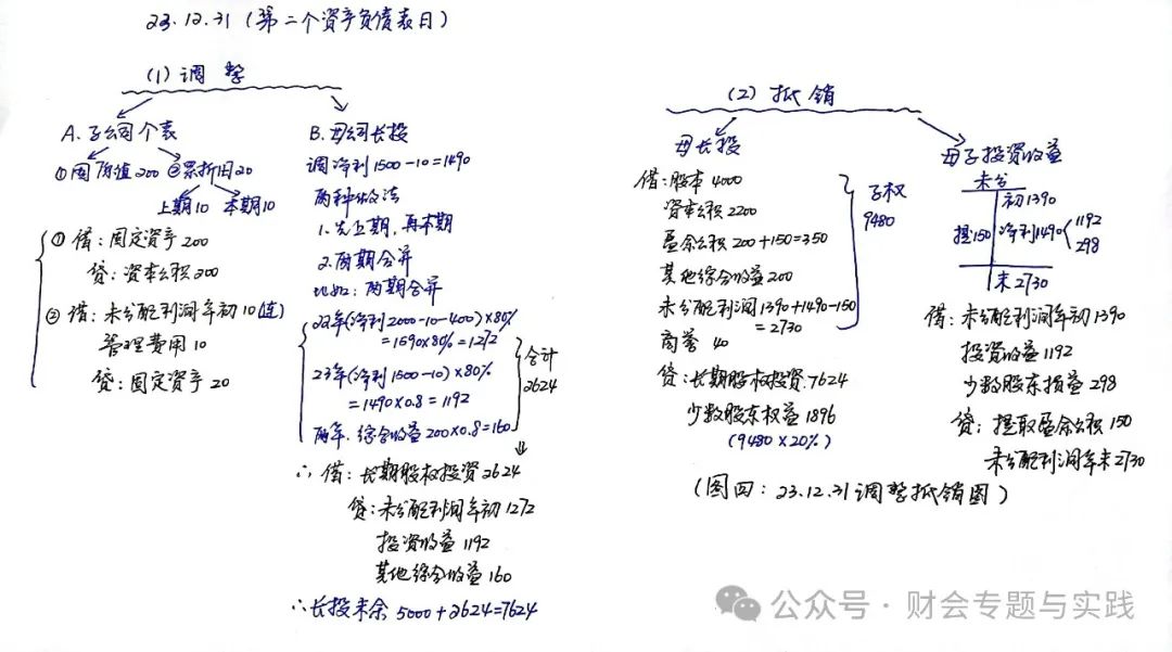

发生:2023年度,被投资单位所有者权益变动情况:净利润1500,提取盈余公积150无其他。
分析:其中净利润需要调整按公允价值持续计量。
计算:净利润的份额=1500-10)×80%=1192
2023.12.31(第二个资产负债表日)
调整分录
抵销分录
调个表:
评估增值固定资产原价+折旧
①借:固定资产200
贷:资本公积200
②借:未分配利润年初10
贷:固定资产10
借:管理费用10
贷:固定资产10
调长投:
①先上期:
借:长期股权投资1432
贷:未分配利润年初1272
其他综合收益160
②再本期:
借:长期股权投资1192
贷:投资收益1192
③调整后的期末余额为5000+1432+11927624
抵长投:
借:股本4000
资本公积2200
盈余公积350
其他综合收益200
未分配利润年末2730
商誉40
贷:长期股权投资7624
少数股东权益1896
抵未分配利润:
借:未分配利润年初1390
投资收益1192
少数股东损益298
贷:提取盈余公积150
未分配利润年末2730
三个时间点调整抵销分录,思路如下手写图二、三、四所示:

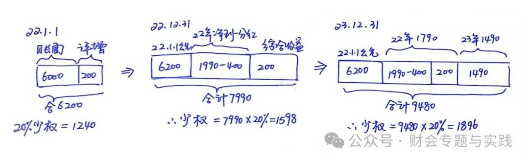

附注表三:少数股东权益的计算表
被投资单位可辨认净资产合计数的计算方法有两个
方法一:利用期初余额加减本期发生额得到期末余额的方式。
需要注意:此处看“所有者权益”整体的增减变动,提取盈余公积不会导致所有者权益减少,所以不含在所有者权益的整体变动中。
计算方法一
时间
公式:少数股东权益=被投资单位可辨认净资产公允价值的份额
可辨认净资产=上期余额+本期增加发生额-本期减少发生额
22.1.1
6000+200)×20%1240
22.12.31
6200+1990-400+200)×20%1598
23.12.31
7990+1500-10)×20%9480×20%1896
方法二:利用期末所有者权益类各项目余额汇总加计,再乘以少数股东占比的方式,计算少数股东权益。
计算方法二
时间
可辨认净资产=本期按公允价值持续计算的所有者权益各科目余额合计数
少数股东权益=合计数*20%
22.1.1
2022.1.1可辩认净资产=股本+资本公积=4000+22006200
少数股东权益=6200×20%1240
22.12.31
2022.12.31可辩认净资产=股本+资本公积+盈余公积+其他综合收益+未分配利润
少数股东权益=(4000+2200+200+200+1390)×20%7990×20%1598
23.12.31
2023.12.31可辩认净资产=股本+资本公积+盈余公积+其他综合收益+未分配利润
少数股东权益=(4000+2200+350+200+2730)×20%9480×20%1896
